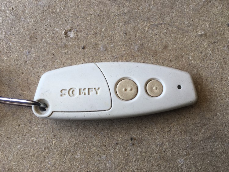

    Bonjour, je n'arrive pas à réinitialiser la télécommande de la porte basculante du garage. Ancien modèle de télecommande, longue crème et seulement deux boutons. Quand j'appuie sur les boutons, le voyant clignote très rapidement et quand après comme vous l'indiquez sur une notice que m'a envoyé pat mail un de vos colègue, je ré appuie brièvement dessus, il recommence à clignoter, il n'est jamais allumé fixe. Pourquoi J ene sais pas. Télécommande en pièce jointe
    Vous parlez de quels boutons, télécommande ou carte ?
    Cette télécommande ne se réinitialise pas, c'est sur la carte moteur qu'il faut agir.

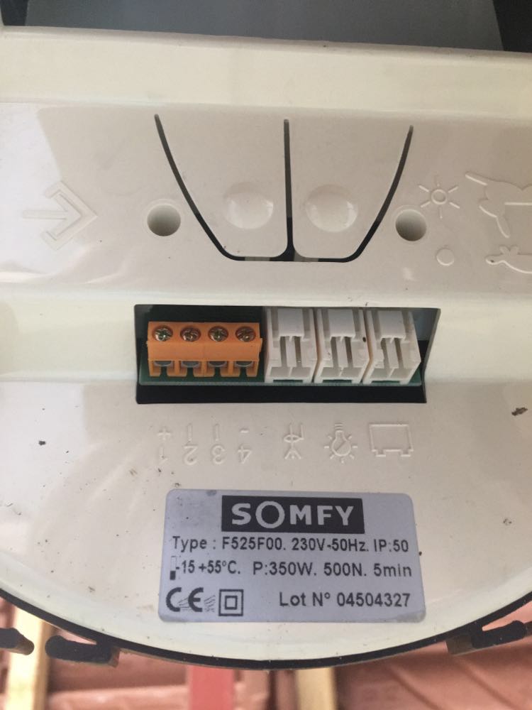

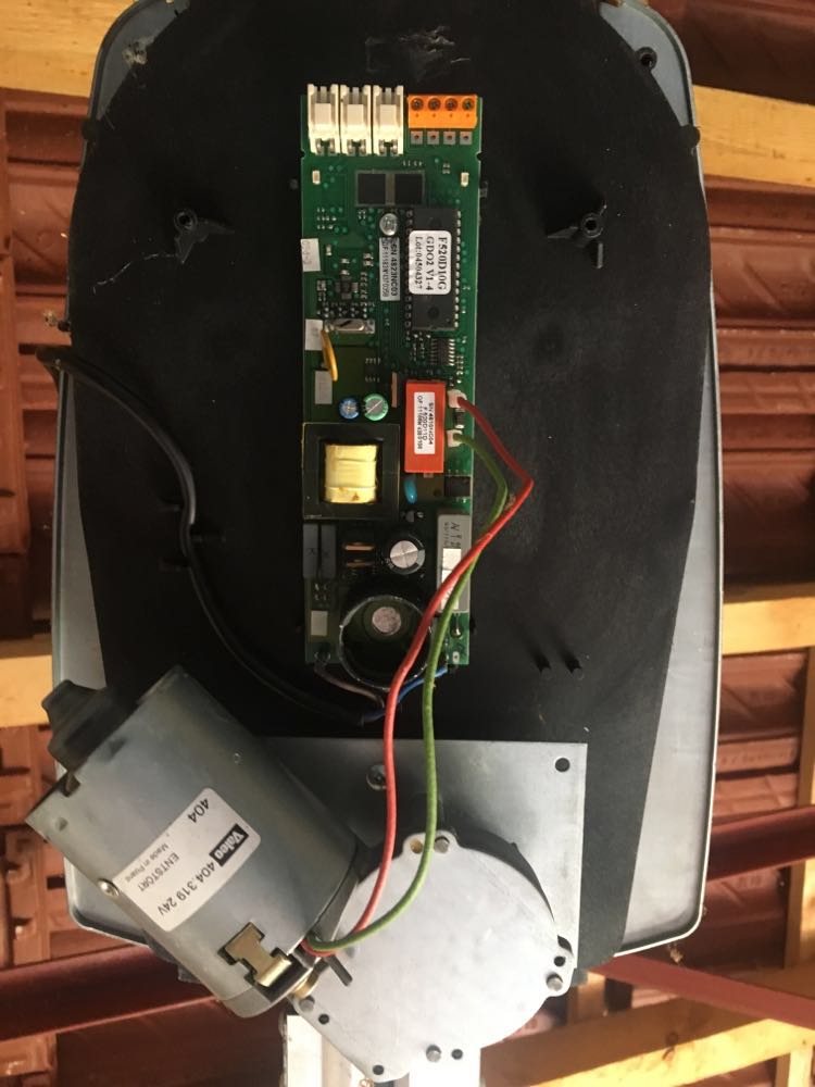

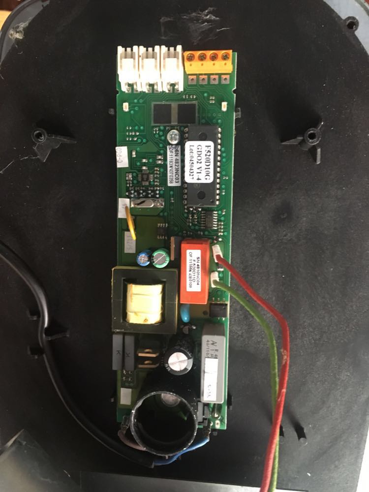

    Bonjour Richy C.,
    Je reviens du garage, j'ai bien trouvé les deux touche que vous m'aviez expliqué, mais quand j'appuie dessus que se soit celle de gauche ou celle de droite, aucun témoin s'allume. le courant arrive bien à la prise d'alimentation du moteur mais après je ne sais pas. je n'ai pas vu de fusible à remplacer au cas ou alors que faire , est ce qu'il faudrait remplacer la carte ou un composant ,avez vu un conseil à me donner. Je joins les photos avec la référence de l'appareil. Cordialement
    S'il y a bien du courant et qu'aucun voyant ne s'allume à la mise sous tension ou après appuis sur les touches de la carte, la carte est en panne.
    Il suffit de la faire réparer, pour infos, cliquez sur mon nom et faites un mail à l'adresse de contact.
