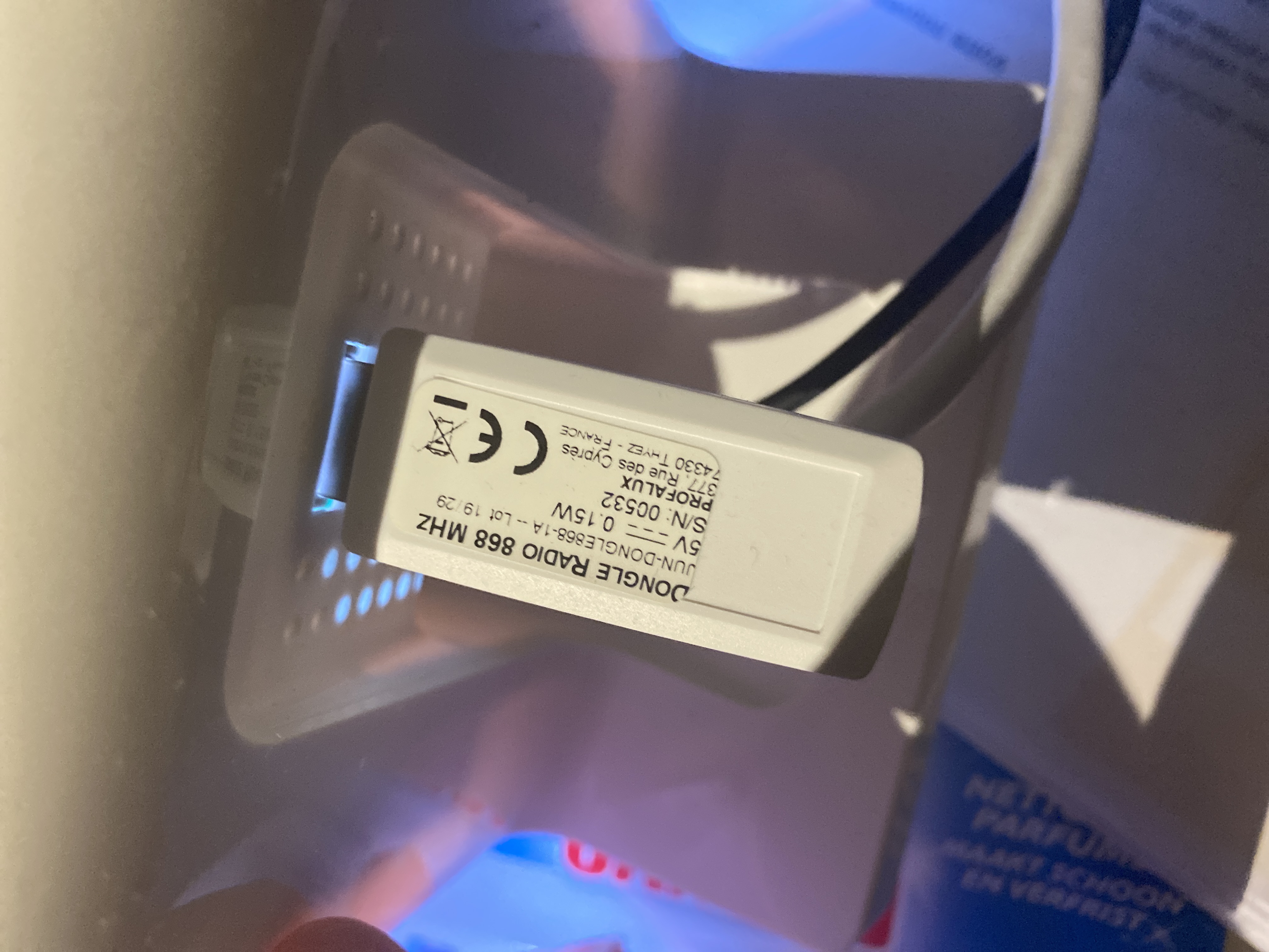

    Voici une photo de la clef connectée à l arrière de ma TaHoma

    Désolé voici
    Donc vos volets sont de technologie Profalux Zigbee.
    Donc vos volets roulants Profalux sont compatibles TaHoma grâce à la clé, mais ne sont pas directement compatibles "Google Home" via la box TaHoma.
    La solution est de créer des scénarios dans Tahoma en intégrant les volets et piloter ces scénarios via Google Home.

    Super cela fonctionne maintenant avec des scénarios
    Merci encore pour votre aide
