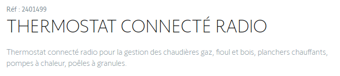

    Ce thermostat fonctionne uniquement avec des chaudières de chauffage centrale, mais pas avec des radiateurs électriques.

    Johanna, c'est pas une question de récepteur, ce thermostat n'est pas fait pour gérer le fil pilote d'un radiateur électrique (Voir copie écran)
