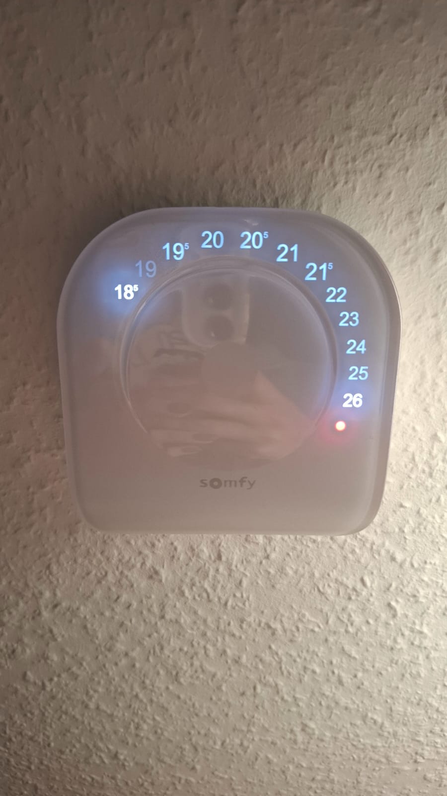

Étant locataire, on nous a changé le thermostat car l'ancien était mort.
Le nouveau est sonc un thermostat radio IO Somfy avec récepteur, appairé à TaHoma.
Tout est bien reconnu, le récepteur s’allume (LED rouge) quand je demande du chauffage, mais la chaudière ne démarre pas.
Câblage fait sur RT/TA, sans pont.
Mode chauffage bien activé.
Donc le problème peut venir du récepteur/appairage?

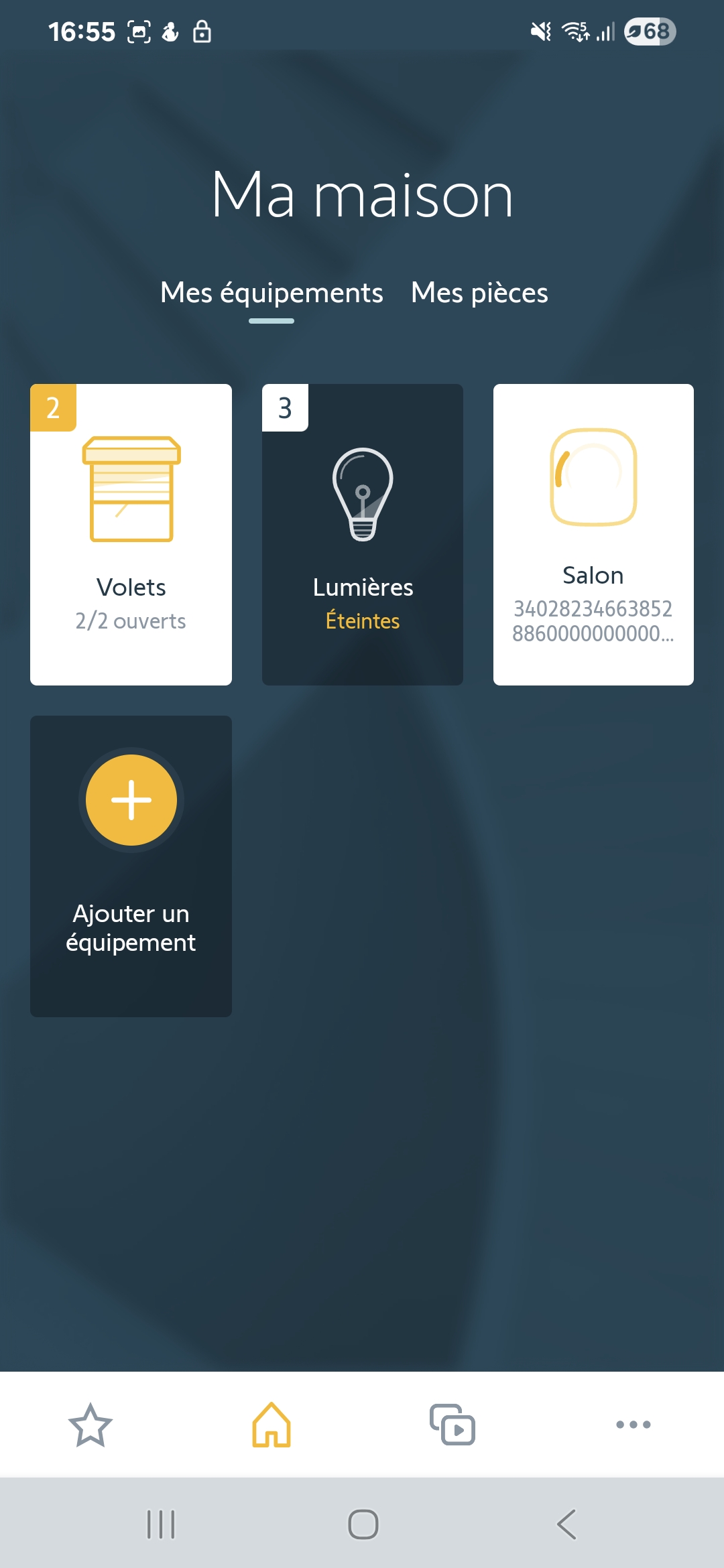

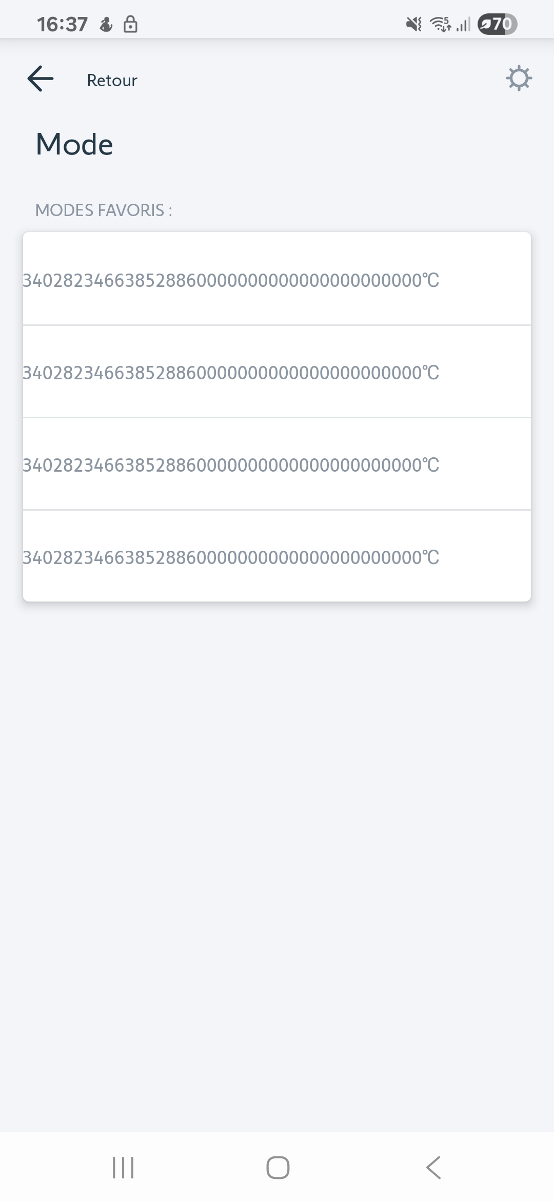

Dans l’appli, l’équipement apparaît sous le nom “Salon” + longue série de chiffres (pas comme un thermostat classique).
Quelqu’un a déjà rencontré ça ? Une idée de solution ?

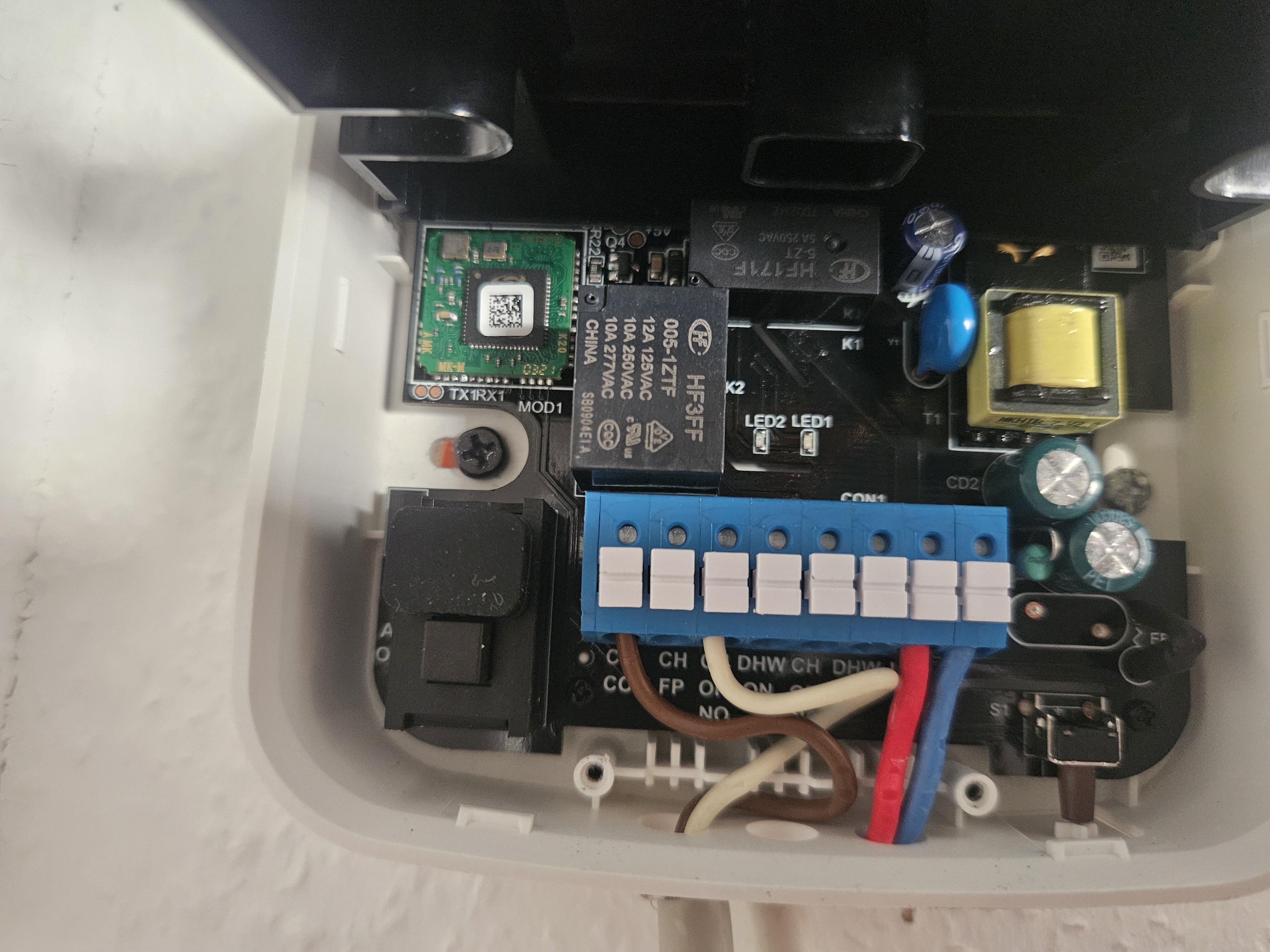

    P.s Voici le branchement effectué par l'électricien
    Bonjour Arthur

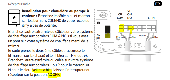

    A première vue vous avez le bon câblage dans le récepteur.
    Pour savoir si le problème vient du récepteur ou du branchement dans la chaudière, faite toucher le fil blanc et le fil marron.
    Si la chaudière démarre le problème vient du récepteur
    Si elle ne démarre pas le problème vient de la chaudière.

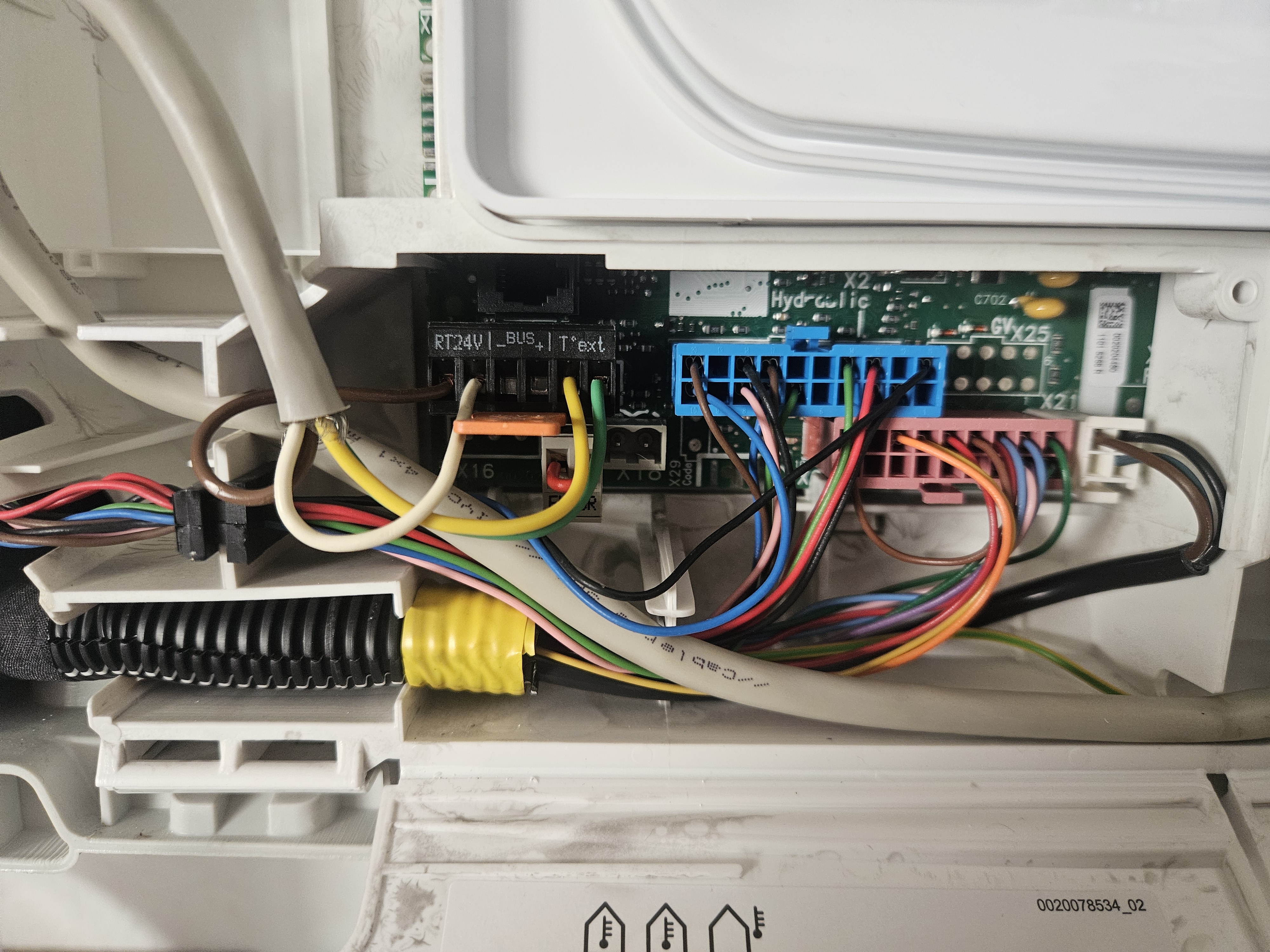

    Votre chaudière dispose d'une entrée RT24V et d'une entrée BUS.
    Si vous avez enlevé un shunt qui était sur RT24V, ça ne suffit pas; Il y a un paramétrage sur la chaudière pour lui indiquer qu'elle doit utiliser le thermostat externe.

    En effet lorsque je shunt le RT24V la chaudière se met en marche. (Parcontre il y avait pas de shunt avec l'ancienne version du thermostat non plus et fonctionnait très bien).

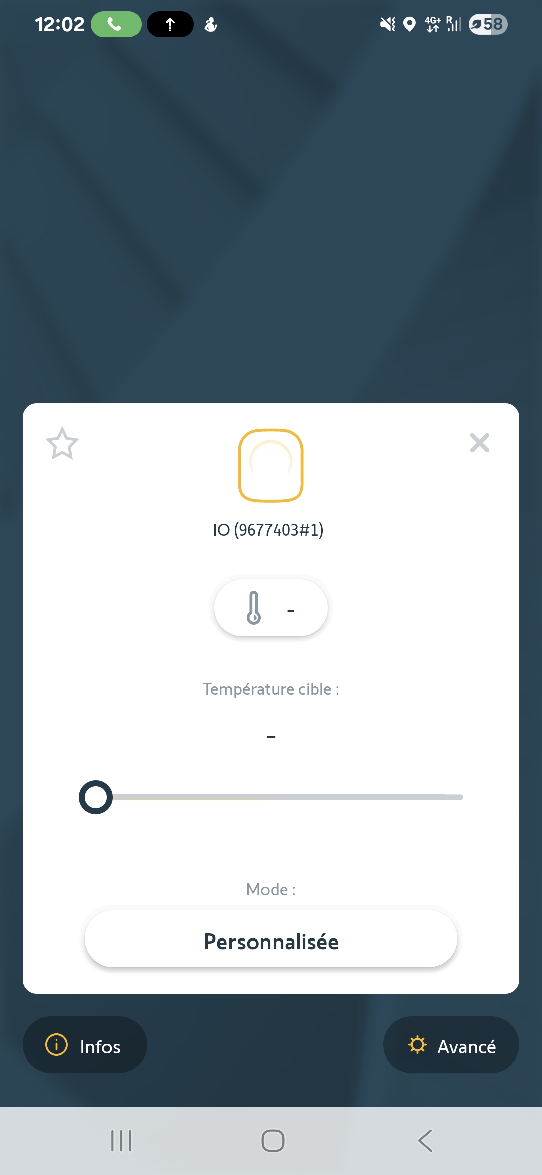

    J'ai réussi à connecter le thermostat à l'application tahoma mais rien ne fonctionne via l'application ni manuellement via le thermostat, je n'ai donc pas de chauffage.

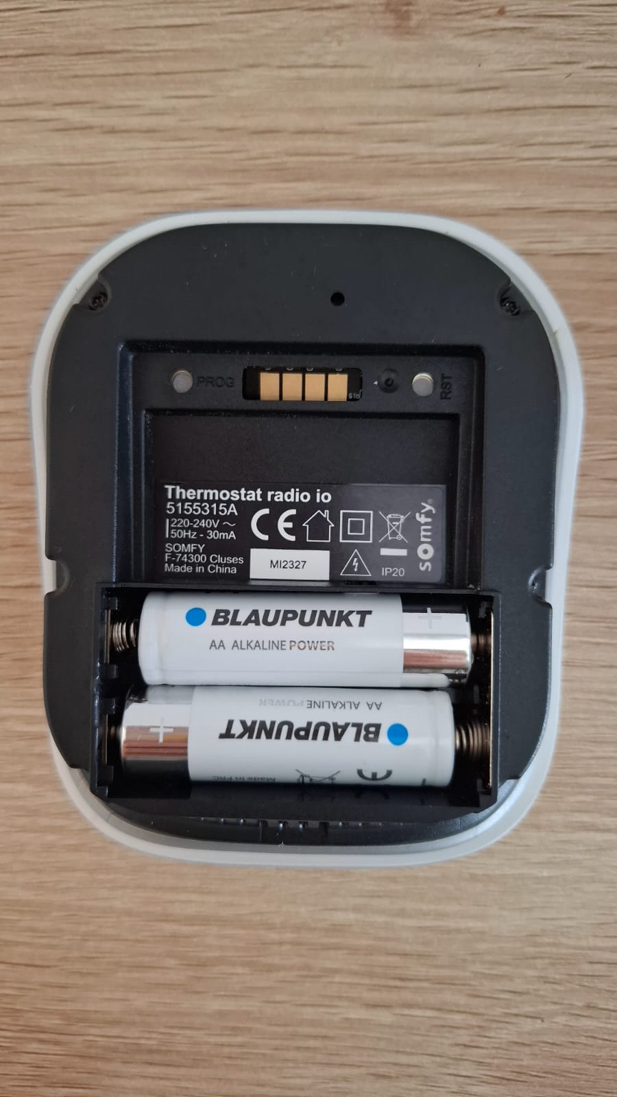

    Le thermostat se trouve à proximité du récepteur, j'avais testé de mettre la température au maximum juste après avoir fait le lien entre les deux (10cm l'un de l'autre).
    Je ne crois pas avoir attendu un quelconque clic.
    Par contre je n'arrive pas à trouver le PIN du thermostat. (Photo de l'arrière à l'appui)
    Merci à vous
    Mais c'est pas un thermostat V2.
    Il ne fonctionne pas avec l'application Thermostat Connecté mais directement avec la Tahoma au même titre qu'un volet roulant.
    De plus il ne doit pas être utilisé avec des piles, mais avec un petit transfo 220v qui vient se loger à la place des piles, sinon il faut changer les piles tous les mois.
    Pour l'installer avec Tahoma il faut choisir Thermostat IO et pas thermostat connecté.
    Normalement ce thermostat est réservé aux professionnels.
    Si votre relais est défectueux il ne pourra être pris en charge que par le site internet ou le professionnel qui vous a vendu le matériel.

    En effet je l'ai connecté via l'application tahoma en tant que thermostat IO mais il reste muet.

    J'ai oublié de préciser que sans l'alimentation avec le transfo 220v , l'affichage de la température est erronée d'environ 1 à 2° car le thermostat est calibré avec le transfo pas avec les piles.

    Bonjour Jacky.
    Je vous remercie énormément, tout semble fonctionner à présent.
    En effet il y a une différence de 0,3V entre les piles et le transfo.
