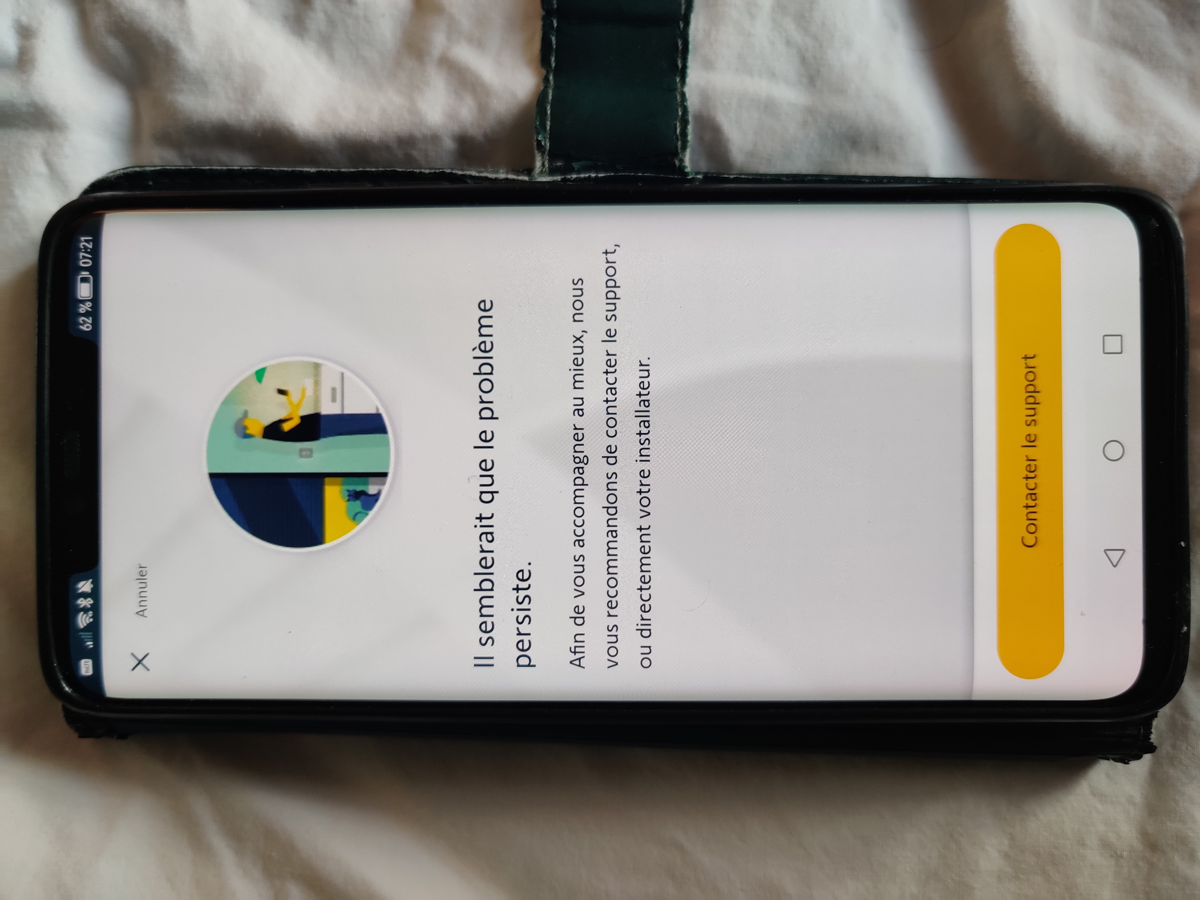

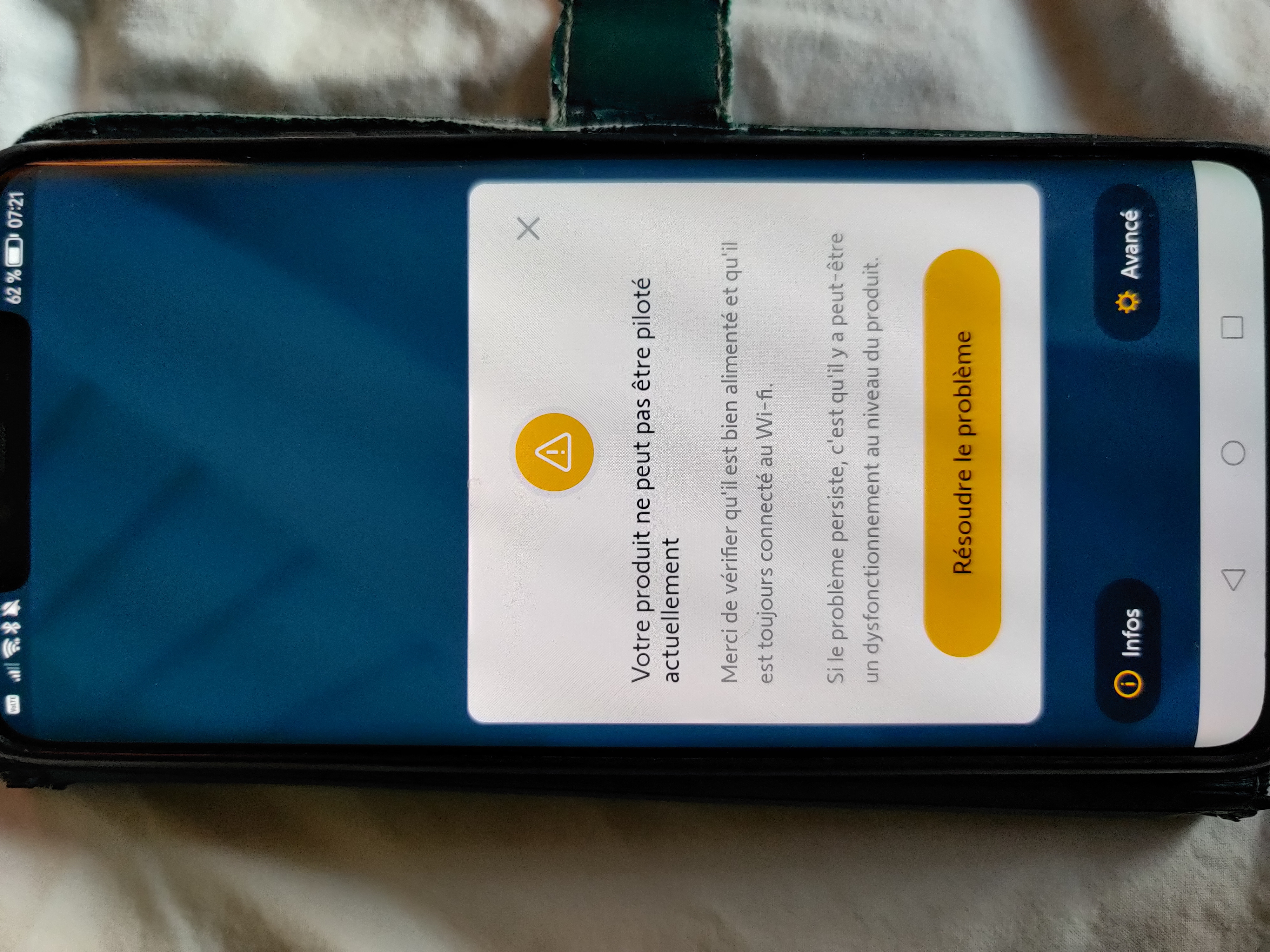

Cela fonctionne globalement bien, mais il arrive que certains jours il y ait une erreur de communication et le portail n'est plus contrôlable sur la Tahoma (photos jointes). Cela revient à la normale tout seul, sans intervention de ma part, plusieurs heures après le problème.
