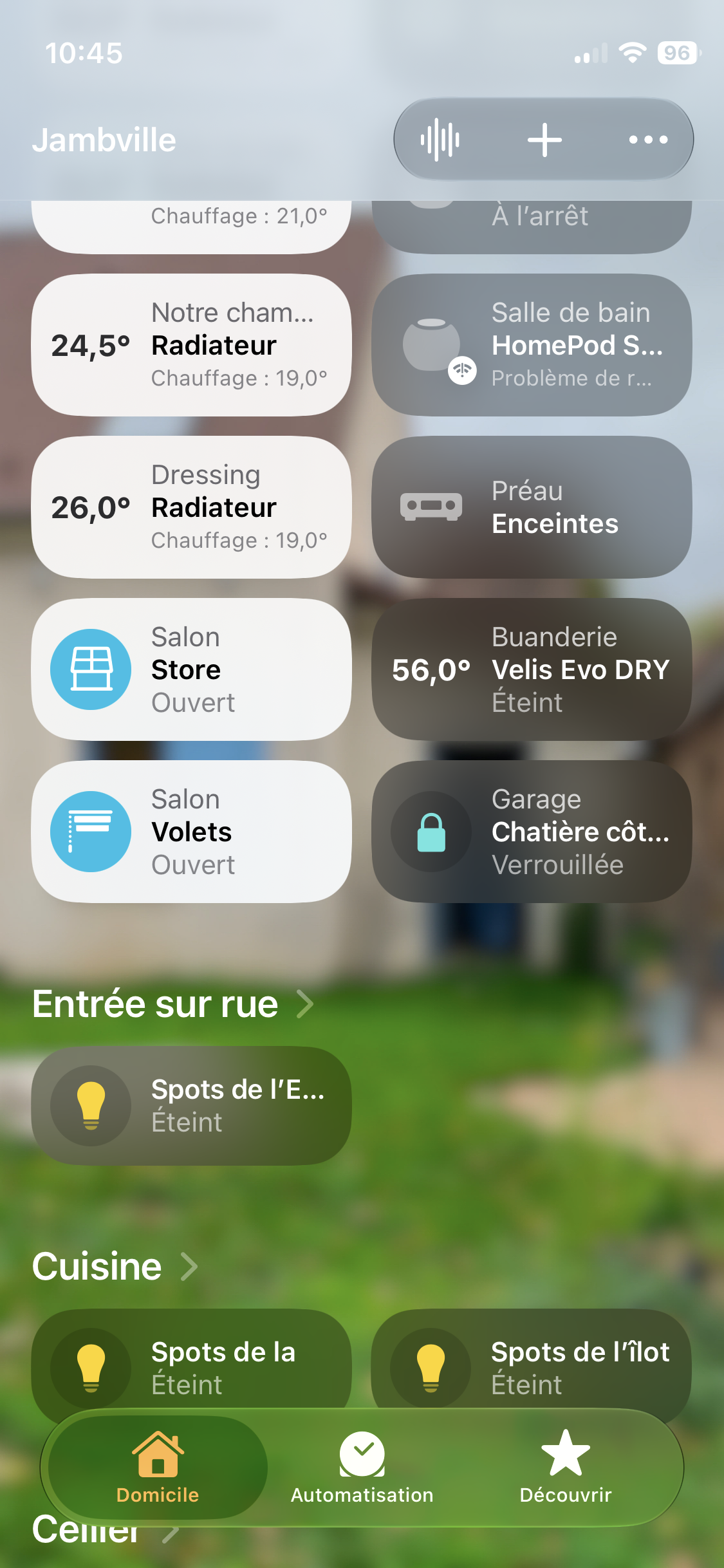

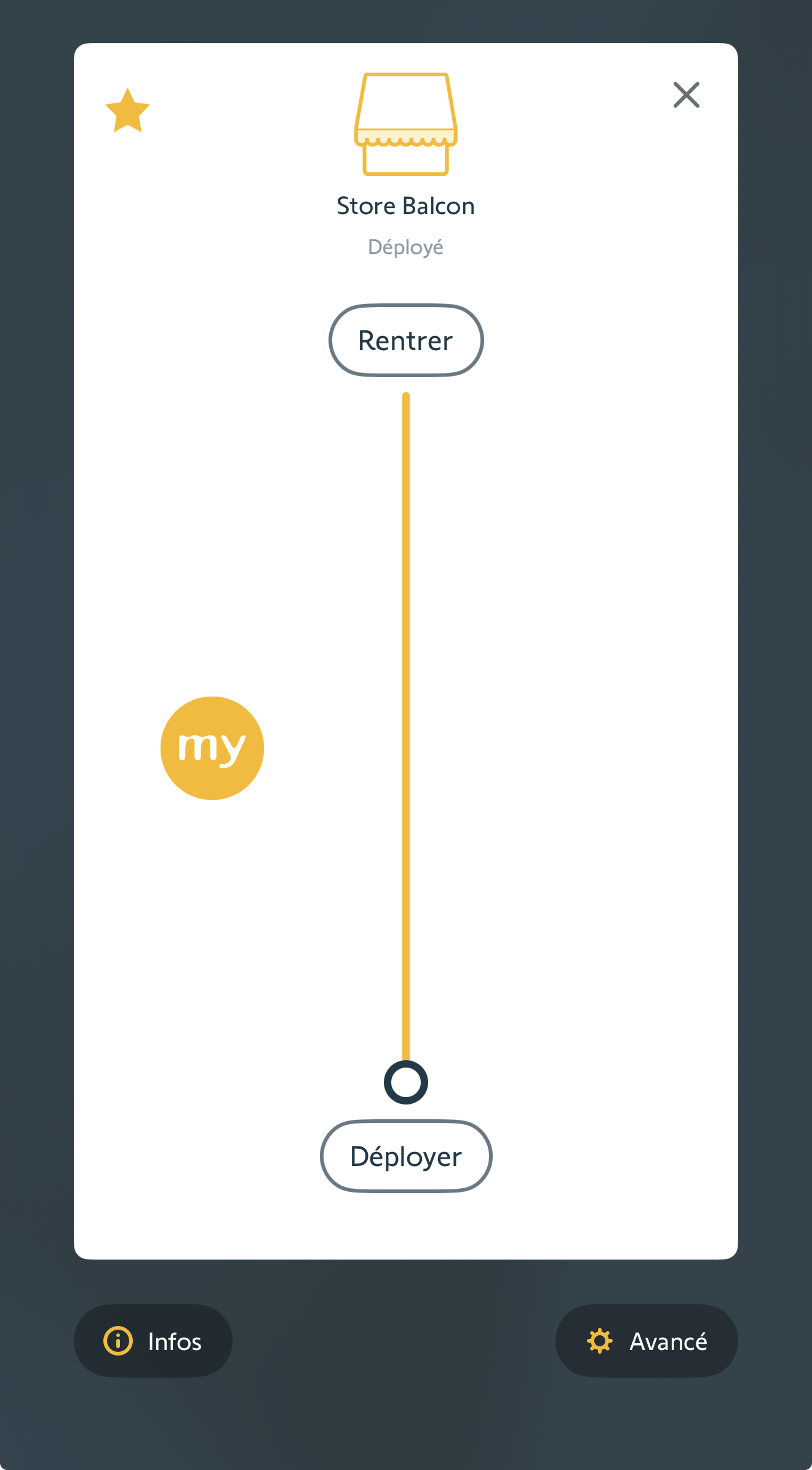

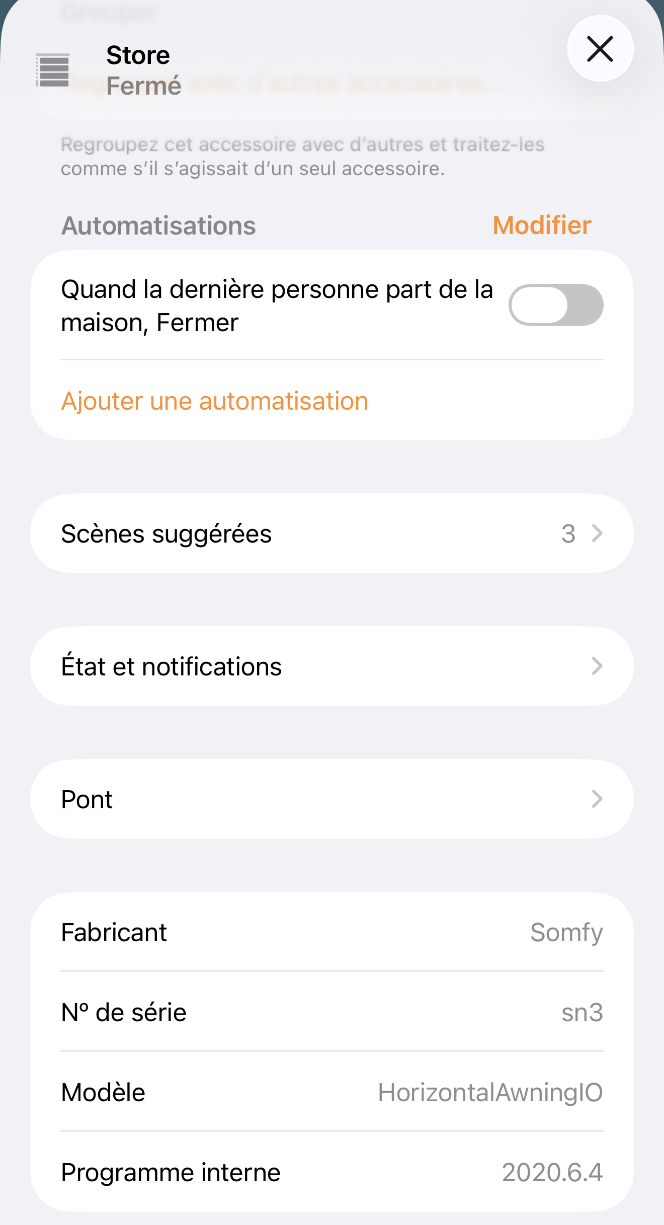

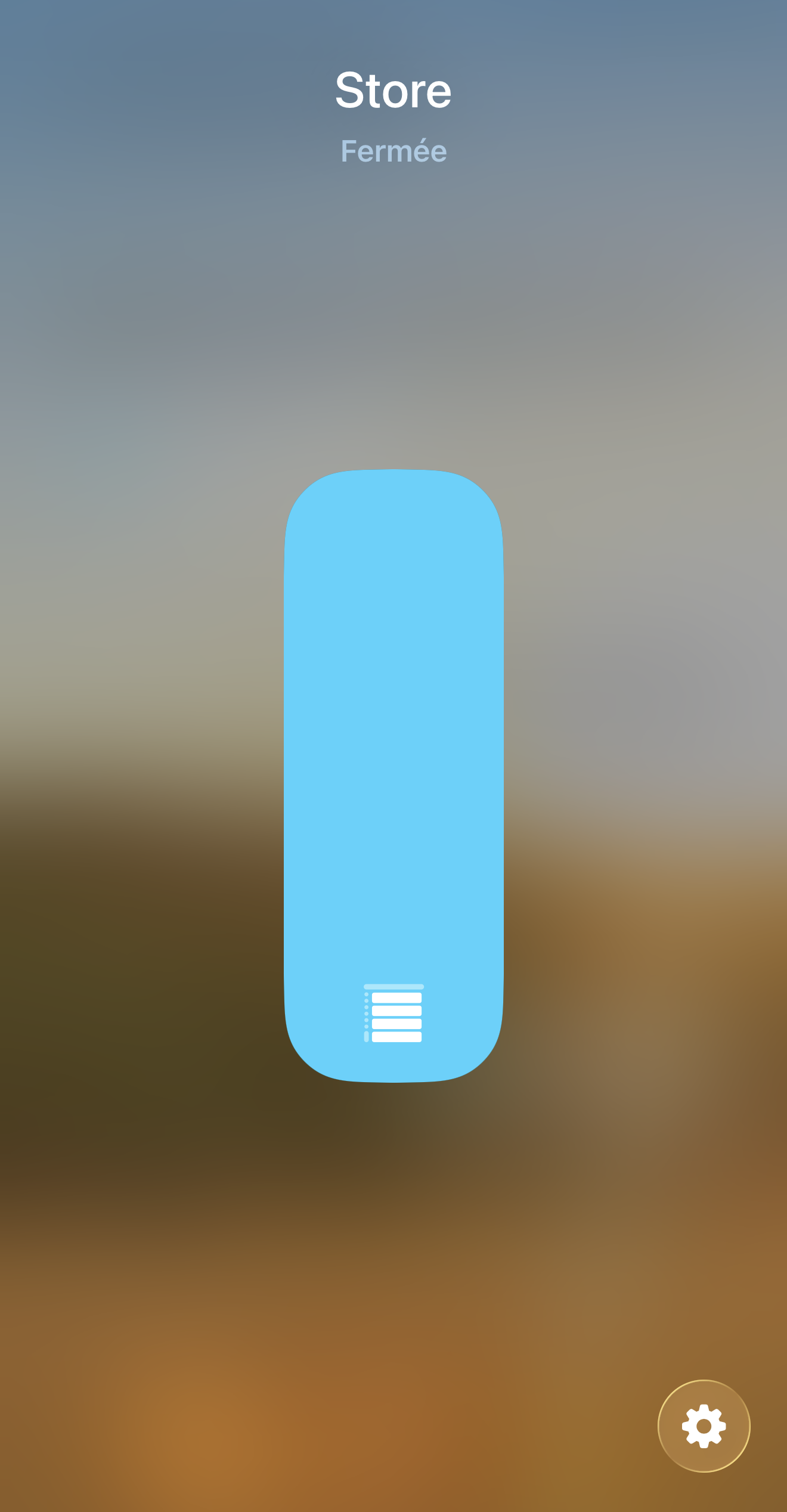

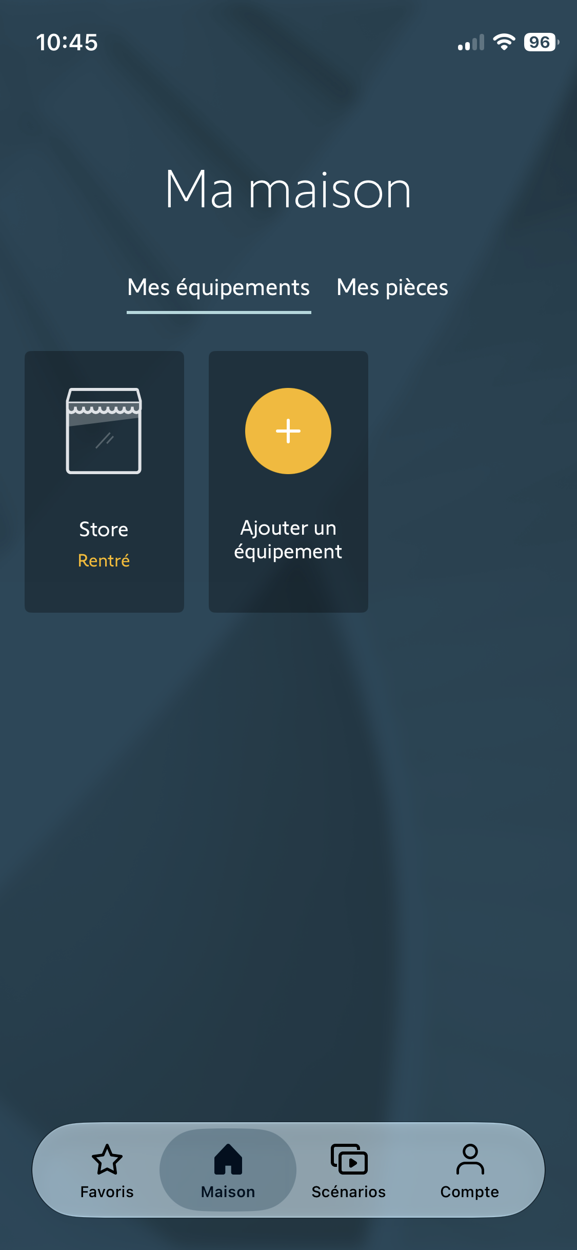

    Voici la photo dans l’appli Tahoma et dans l’appli Maison.
    La télécommande aussi est inversé puisqu’il faut appuyer sur le bouton du bas pour ouvrir le store.

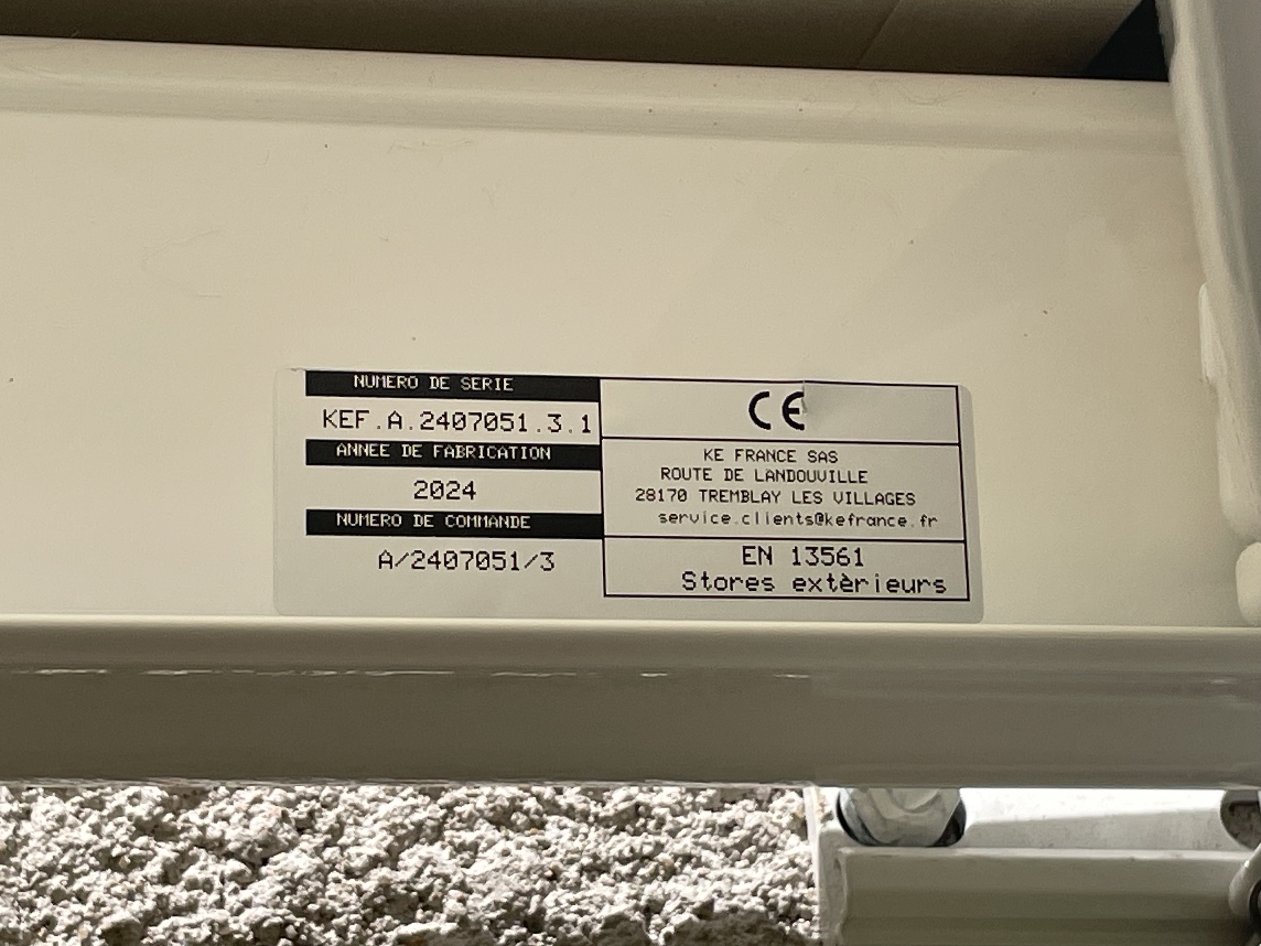

    information directement issue de la marque du store, KE, a qui j'ai fais part du problème de type de moteur ayant un sens "inverse" et ils m'ont donné ses références :
    store SOMFY Sunea IO 50/12
    moteur 1118171
