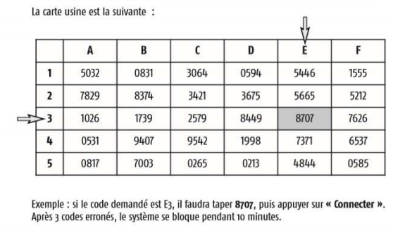

    Si vous avez réalisé correctement la réinitialisation de la carte IP, sachez que seuls les codes de la carte d'authentification sont remis aux valeurs usine. Les codes utilisateur et installateur restent ceux que vous avez mémorisés.
    Donc dans un premier temps, et d'après vos explications, est-ce bien cette procédure de réinitialisation que vous avez réalisée, si l'intérieur de votre alarme ressemble à ce document ?
    Je vous joins également la carte de codes d'authentification usine.

    Quand l'adresse ip était 192.168.1.70, j'arrivais à l'espace d'authentification, mais après saisie de mdp et du code de la carte usine, j'avais le message code erroné....
