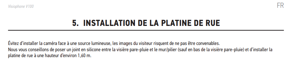

    Avez-vous réalisé un joint de silicone comme préconisé dans la documentation ?
    (Je ne suis pas certain que l'eau entre par le bouton).

    Je l'ai montée avec silicone.
    L'intérieur est sec. La seule trace d'eau est sous le bouton d'appel. Une pellicule blanche qui empêche le contact sur le circuit imprimé.
    L'eau ne peut pas arriver par ailleurs que le bouton, qui a un joint en silicone noir.
