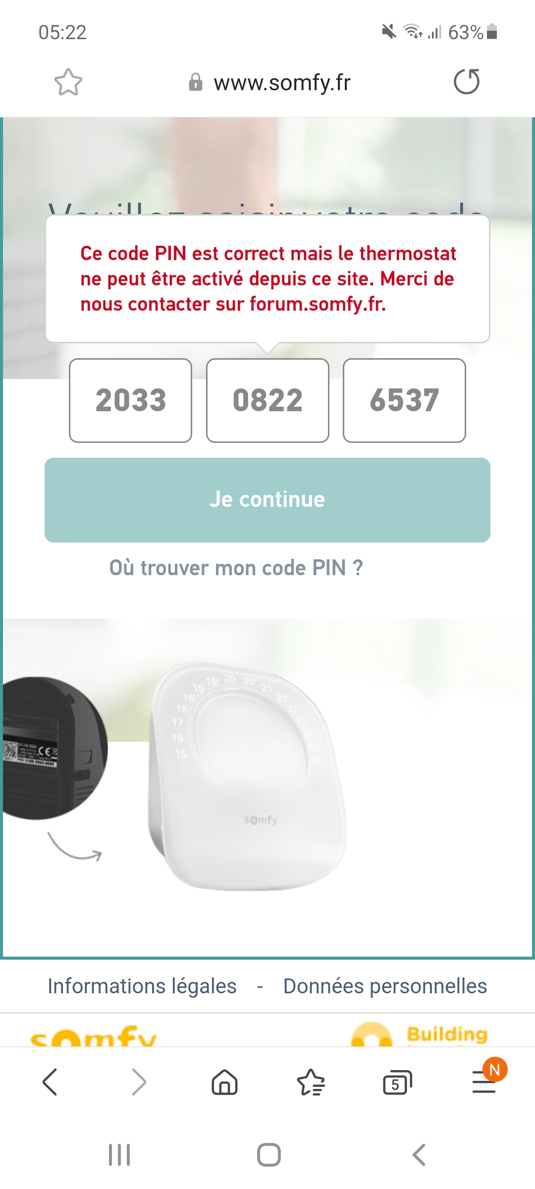

    Même pb de connexion pour moi avec en plus impossibilité d'enregistrement du pin...cf pj.
    Fonctionnement correct 3 jours...
    Merci de faire le nécessaire,
    Cdt
    Bonjour Jean-claude,
    Vous n'aviez pas fais l'activation complète de votre produit. j'ai forcer cette activation.
    Vous pouvez vous connecter des a présent.
