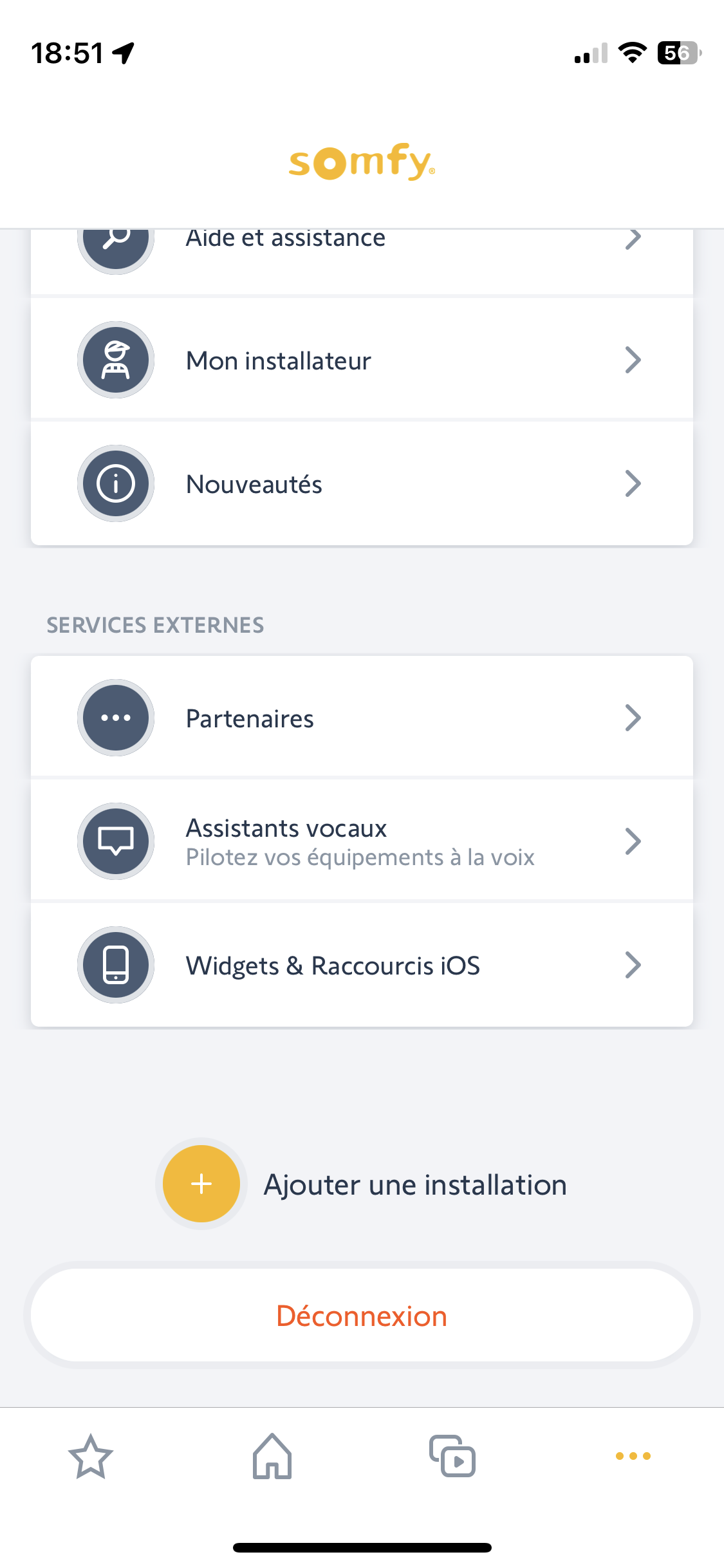

    dans l'app, vous avez la possibilité d'ajouter jusqu'à 3 installations et de basculer de l'une à l'autre.

    Merci pour l’info mais je viens de regarder sur l’appli tahomaCLASSIC sur mon tel ..Je ne vois pas la possibilité d’ajouter une installation..
    André N.
    André N.
    André N.
    je vous avais demandé si vous aviez une tahoma switch.
    Donc ce sont des v2 donc non ce n'est pas possible pour le moment.
