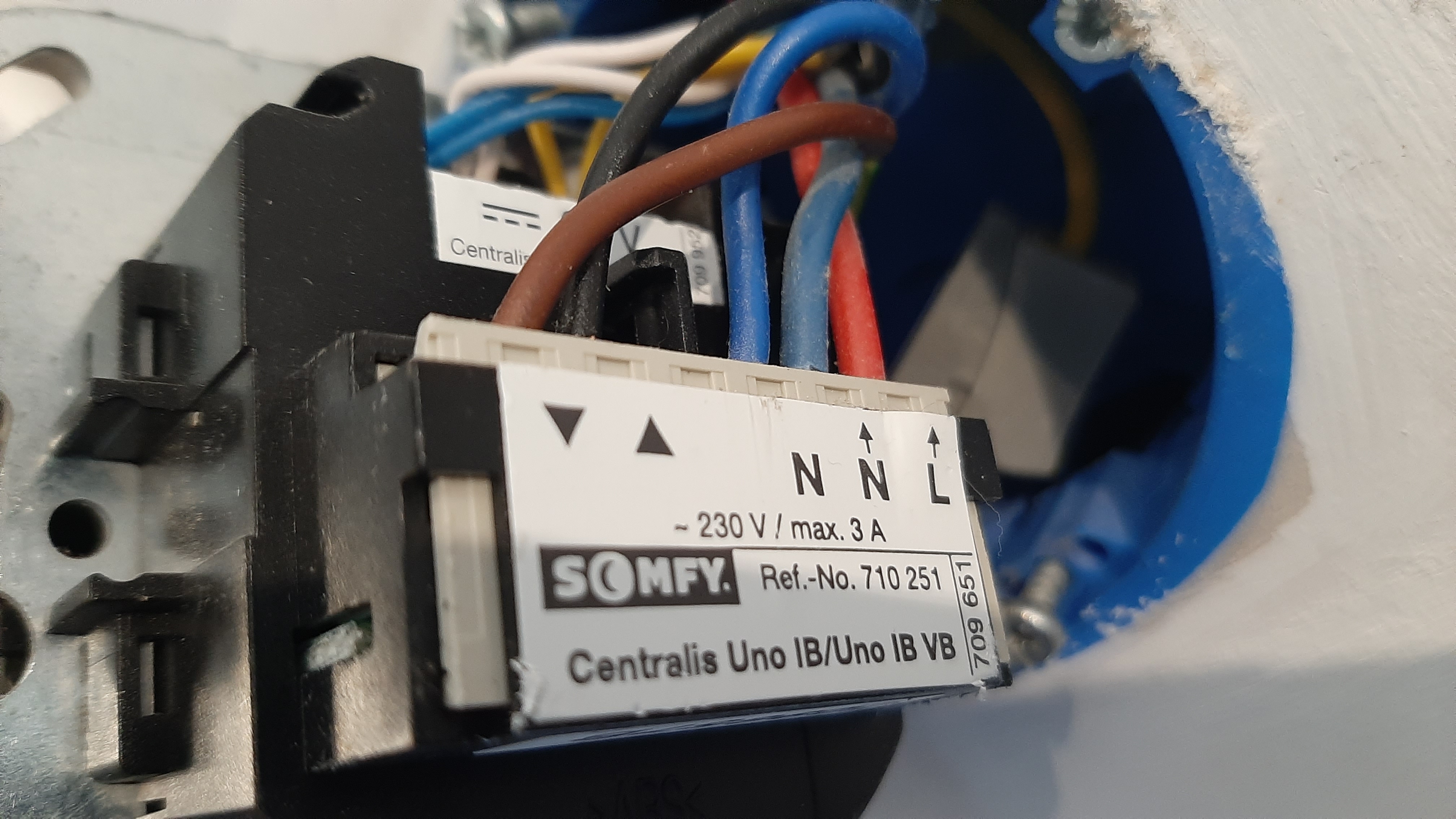

Malgré remplacement du condensateur puis du moteur ARIANE LT 50, mon volet roulant ne réagit toujours que par saccade à l'impulsion. Installation filaire avec commande individuelle et générale. Je suppose une panne d'inverseur, remplacement prévu par inverseur SMOOVE UNO IB, mais je ne parviens pas à déconnecter les fils de l'ancien modèle référencé 710251.

    Ci-joint la photo de la connectique de l'inverseur.

    Re bonjour Gaëlle
    J'essaie de faire un essai avec l'inverseur d'un volet opérationnel.
    Tous les fils (Pas de boutons poussoirs).
    Ont-ils été simplement insérés en force ? Ou y-a-t 'il une astuce qui m'échappe ?
    L'électricien qui m'a fait l'installation n'est plus en activité et j'essaie de me débrouiller seul.
    Bonne fin de journée
    Bonjour Dominique,
    En effet il y a une astuce :) .
    Il faut que vous sépariez la partie où se trouve les boutons (monter stop descente) de la partie arrière (que vous me montrez en photo).
    En d'autre terme , le bloc que dont vous m'avez fait la photo s'ouvre en deux et à l'intérieur vous trouverez la vis qui tient chaque câble.

    Bonsoir Gaëlle
    En effet, il fallait y penser !
    Un grand merci pour ce renseignement judicieux.
