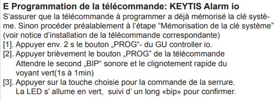

    Bonjour, je n'ai pas d'autres informations que Cremone IO option crémone motorisée IO sur le devis ou la facture.
    La notice de pose et d'utilisation indique : Système d'accès IO-HOMECONTROL gamme HA80.
    Il y a un boitier de programmation dans le mur GU controllet IO (réf 5120684B).
    J'ai 2 télécommandes Keytis IO une Home et une simple, et un boitier à code somfy toujours.

    Bonjour, non, ce boitier (qui est au mur) on n'y touche pas, enfin, seulement pour faire les programmations (clavier a code ou télécommande).
    Je parle de la touche "3" commande moteur du clavier a code, et de la touche "choisie" des télécommandes !
