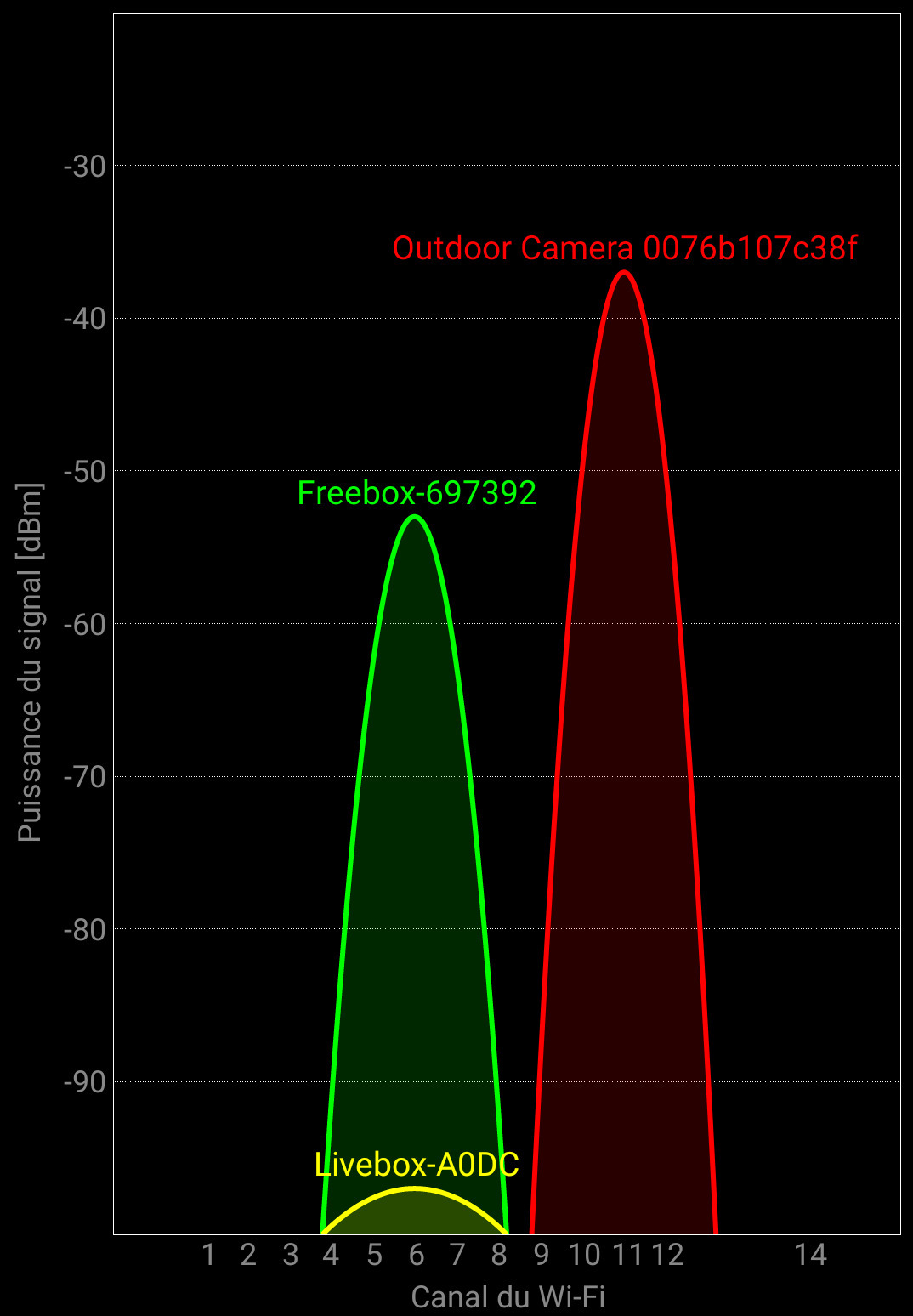

    Ouf, enfin mon installation fonctionne. Il me reste quelques réglages à effectuer.
    J'ai suivi les recommandations de Jacky : la caméra a été démontée et placée à environ 2 mètres de la box.
    Enfin de relancer l'installation de la caméra, j'ai relevé la qualité du signal wifi de la camera avec l'application "Wifi Analyser" (voir photo en pièce jointe).
    Par la suite, avec l'application "Somfy Protect", j'ai d'abord désinstallé la "Outdoor Camera" avant de la réinstallée.
    La réinstallation s'est bien passée.
    Ensuite, j'ai replacé la "Outdoor Camera" à sa place (signal wifi suffisant).
    Résultat identique : fonctionnement correct.
    Vous concernant, je préconise que vous fassiez comme moi pour vous affranchir dans un 1er temps de l'ampli wifi haut de gamme et du relais radio Link Somfy qui peuvent parasiter le fonctionnement de la "Outdoor Camera"
    Bonne chance.
