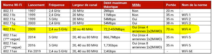

    La caméra est compatible WIFI 4 uniquement, autrement dit elle fonctionne sur le protocole 802.11 b,g,n
    Voir tableau ci joint

    Bonjour Jacky,
    A quoi sert le reset de 30 secondes ? (dans le manuel il est dit 6 secondes)
    Et est ce que la connexion WIFI est importante à ce niveau là de la configuration ? (c'est au tout début de l'ajout de la caméra, il me semble que la détection ne se fait qu'en Bluetooth non ?)
