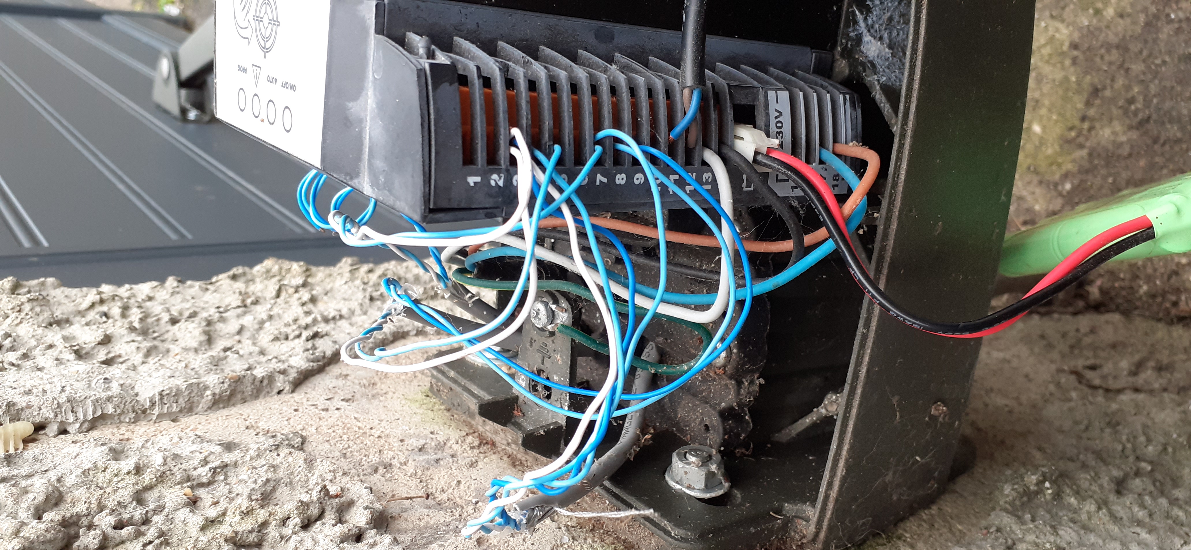

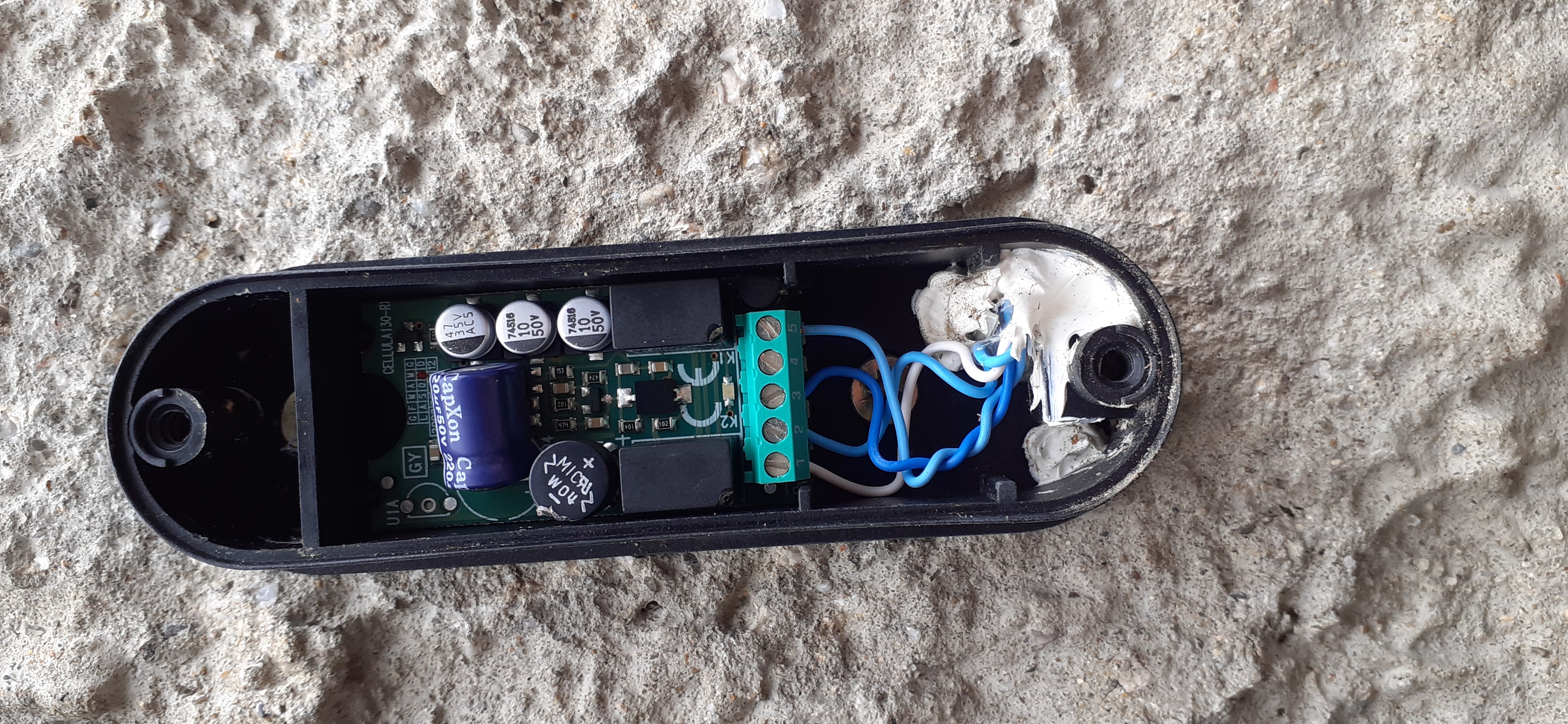

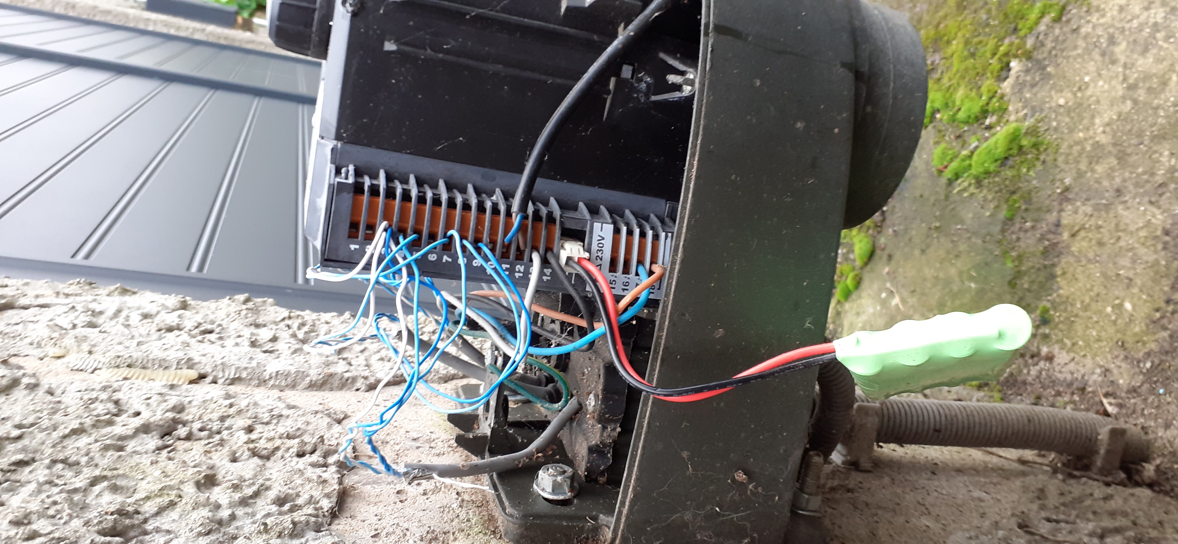

    Voila les photos.
    Pas facile de bien voir mais il me semble que les fils 24v blanc sont bien sur le 3 et les bleu clair du 0v sont sur le 7.
    Qu en pensez vous ?

    Débranchez le fil bleu en 4 sur le boîtier.
    Est-ce-que le voyant /!\ orange s'allume et le portail ne fonctionne plus avec la télécommande ?

    test effectué ce jour et effectivement su je debranche le fil bleu clair en 4, voyant orange allume et portail qui ne fonctionne plus avec la télécommande

    Bonjour Jean-Marie,
    Si vous débranchez les câbles sur les bornes 3 et 4 et que vous mettez un shunt entre 3 et 4. Est ce que le voyant orange s'éteint?
    Si oui, le boitier électronique est bien fonctionnel, le problème vient donc de vos cellules.

    Test effectué. Le voyant s éteins bien si je shunt entre 3 et 4.
    Est ce que ce le changement des cellules est la seule possibilité ou est ce que le probleme pourrait venir d ailleurs (cable par exemple)?

    Bonjour jean-Marie,
    Si vos cellules sont bien allumées dans ce cas ce n'est pas un problème de câblage mais de cellules.

    Elles s allument bien donc ok.
