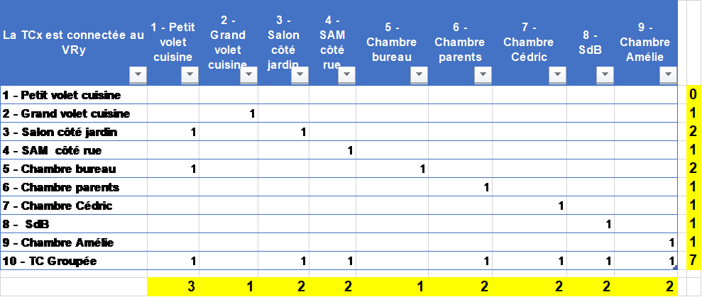

    Bonsoir,
    Dans le tableau joint, la synthèse de l'état actuel.
    Thomas M.

    Me suis livré à l'exécution de la procédure transmise précédemment.
    CR exécution procédure en PJ, avec libellé rouge pour dysfonctionnements constatés.
    et en PJ, le tableau Excel qui livre la situation à date, après la réalisation de la procédure.
    Merci de me guider pour faire évoluer cette situation : 1 pour 1 pour le TC individuelles, et tous les volets reliés à la TC groupée.

    Désolé, début de semaine chargé qui ne m'a pas permis de me consacrer à cette mise en œuvre. Je viens de m'y 'atteler'.
    En PJ, la situation après l'application de vos conseils ; le bénéfice, c'est que j'ai retrouvé l'usage de la TC1.
    Par contre, les liens entre TC1-TC3 et VR1-VR3 persistent.
    Avec mon faible niveau de culture sur le sujet, je pense que cette notion de couper la batterie des VR en mode solaire, n'entraîne pas de coupure des liens des TC, ce qui doit certainement différer du contexte alimentation électrique.
    Enfin, reste aussi à finaliser la TC Groupée qui pilote ... presque toit, sauf les VR2 et VR5.

    Bonjour Jean-Pierre,
    Rassurez-moi, le tableau fourni est incomplet ? Vous avez uniquement mis les volets sur lesquels vous rencontrez encore des soucis ?
    Débranchez la batterie d'un moteur ne supprime pas la télécommande, mais permet d’éviter qu'il réagisse à l'appui sur le bouton Programmation lorsqu'il est coupé. Vous me confirmez donc ne plus pouvoir piloter le volet lorsque vous avez coupé sa batterie ?

    Bjr,
    Oui, effectivement (et désolé j'avais oublié de le mentionner), je n'ai fait figurer que la partie de l'installation pour laquelle je rencontre encore des soucis.
    Pour l'approche 'batterie débranchée', le volet continue de réagir an appuyant sur le bouton programmation.
