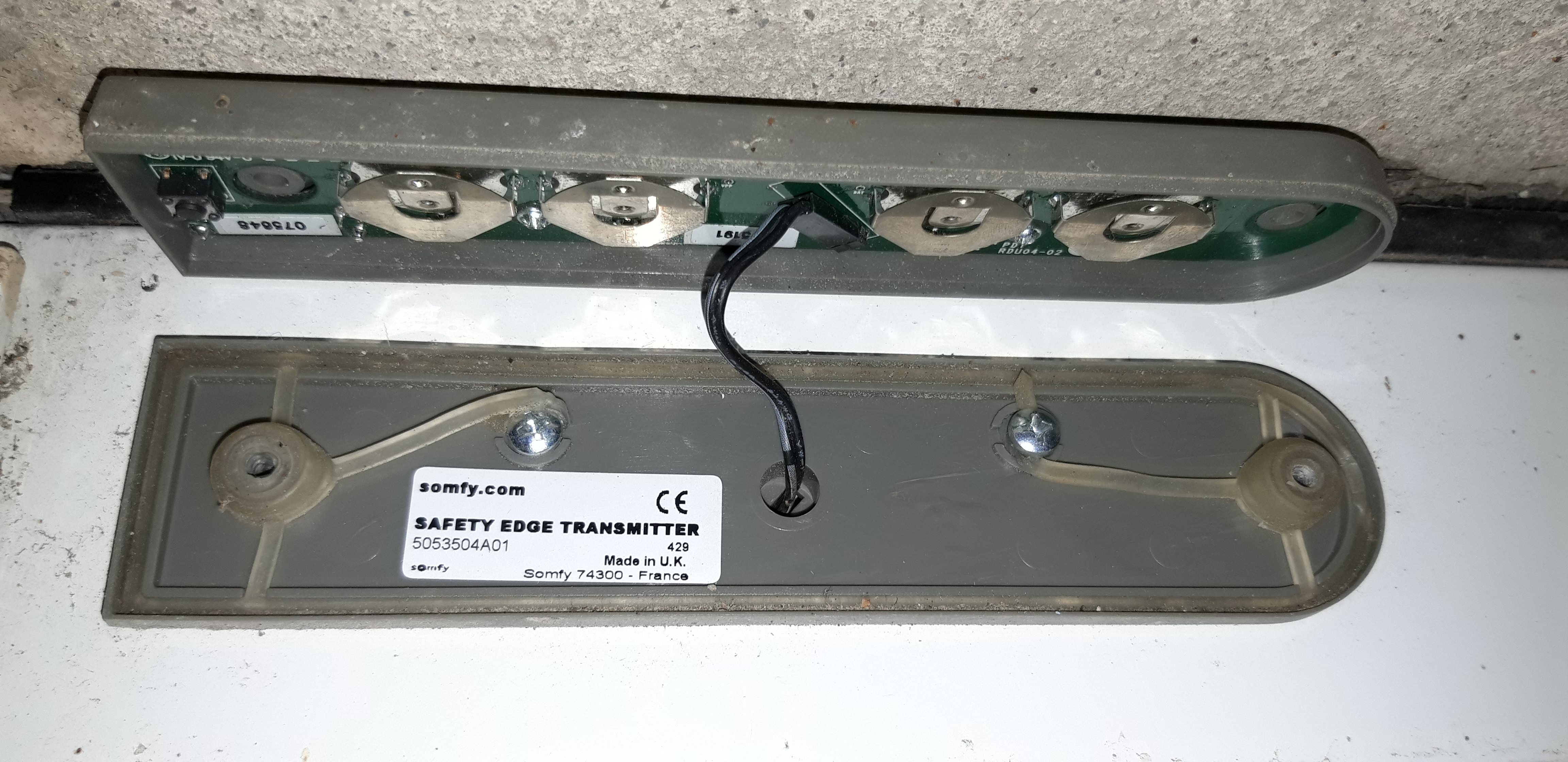

    A votre avis, est-ce que le modèle d'émetteur radio existant actuellement (voir photo) peut fonctionner ? Ou bien faut-il que j'achète un émetteur filaire XSE ?
    Bonne soirée
    Si vous avez un émetteur c'est que vous avez une palpeuse ?
    Si oui, précisez son modèle, résistive ou optique.
    Faites-moi une photo de l'émetteur ouvert.
    CdL
    Thierry H.
    Thierry H.
    Thierry H.
    66 / 100
    Bonjour V-Rod
    Un grand merci pour ton aide.
    Je pense qu'il s'agit d'une barre palpeuse resistive.
    Voici les photos de l'émetteur.
    Je me demande si le boîtier rollixo Smart io est capable de recevoir des informations par radio ou s'il faut passer par du filaire.
    Cet émetteur est relié en filaire à la barre, et, en radio au Rollixo.
    Il faut donc impérativement associer cet émetteur au Rollixo.
    Pour cela, il faudra commencer par mettre les 4 piles CR2032.
    Je trouve également que l'émetteur est trop écarté de l'aimant.
    Rapprochez-le, et, respectez scrupuleusement l'axe de hauteur.
