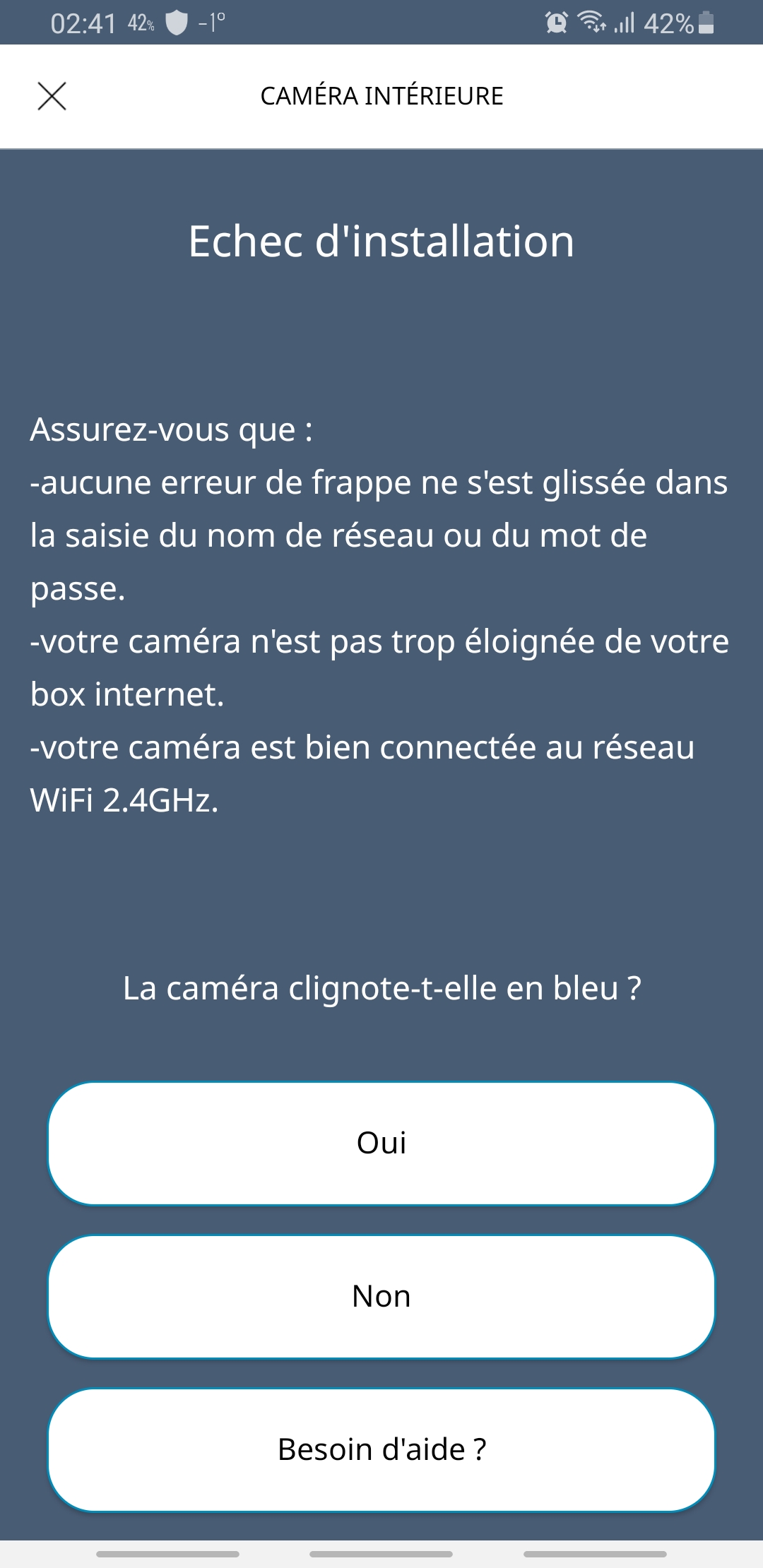

    Message Echec installation.

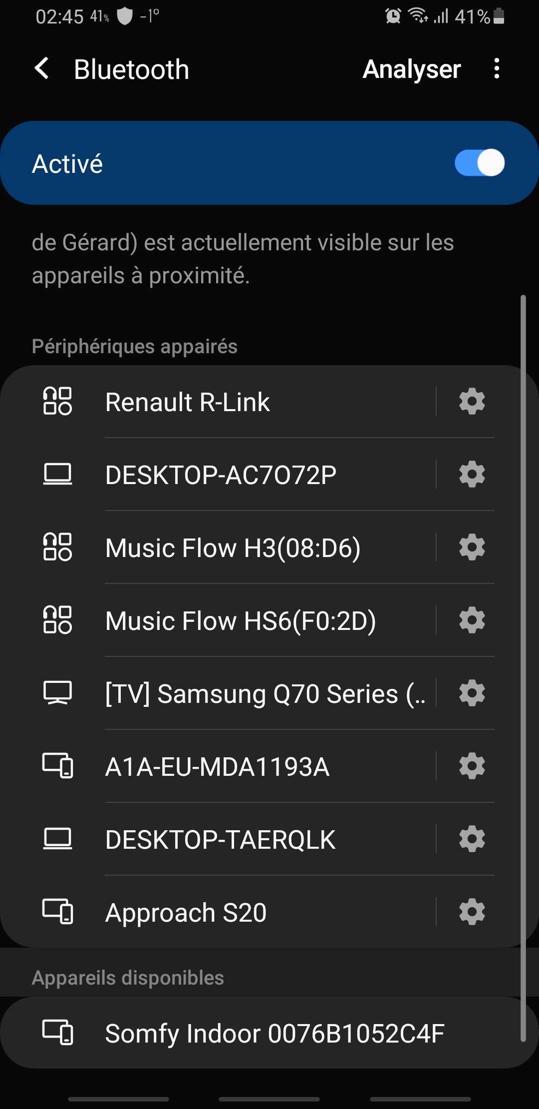

    Ecran bluetooth qui liste périphériques appairés et appareils disponibles dont ma caméra.Si je clique sur celle-ci un message" application requise pour utiliser cet appareil" apparaît..(Normal...)

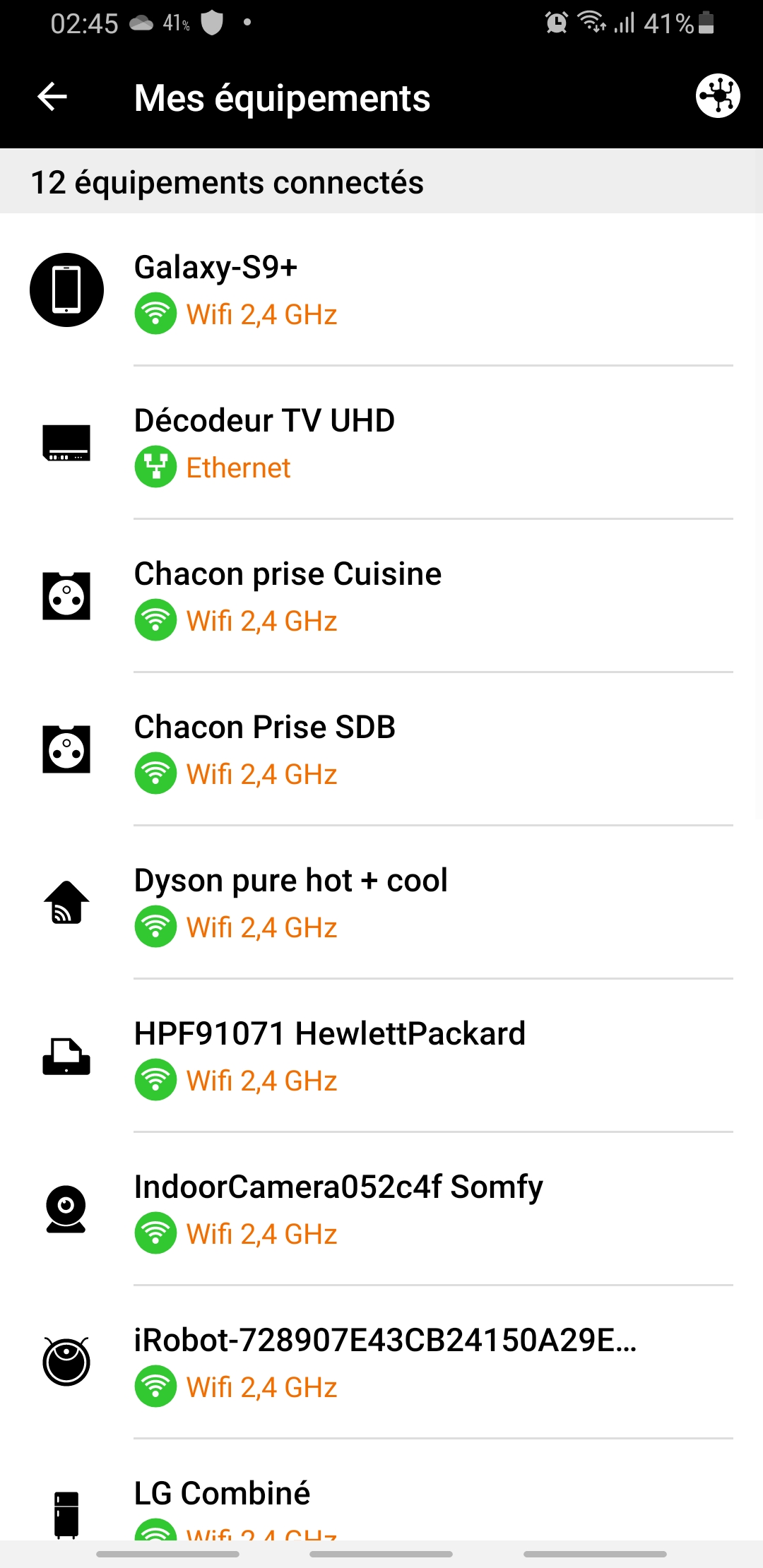

    Ecran Wifi Ma Livebox qui liste périhériques connectés dont ma caméra..(Normal...)

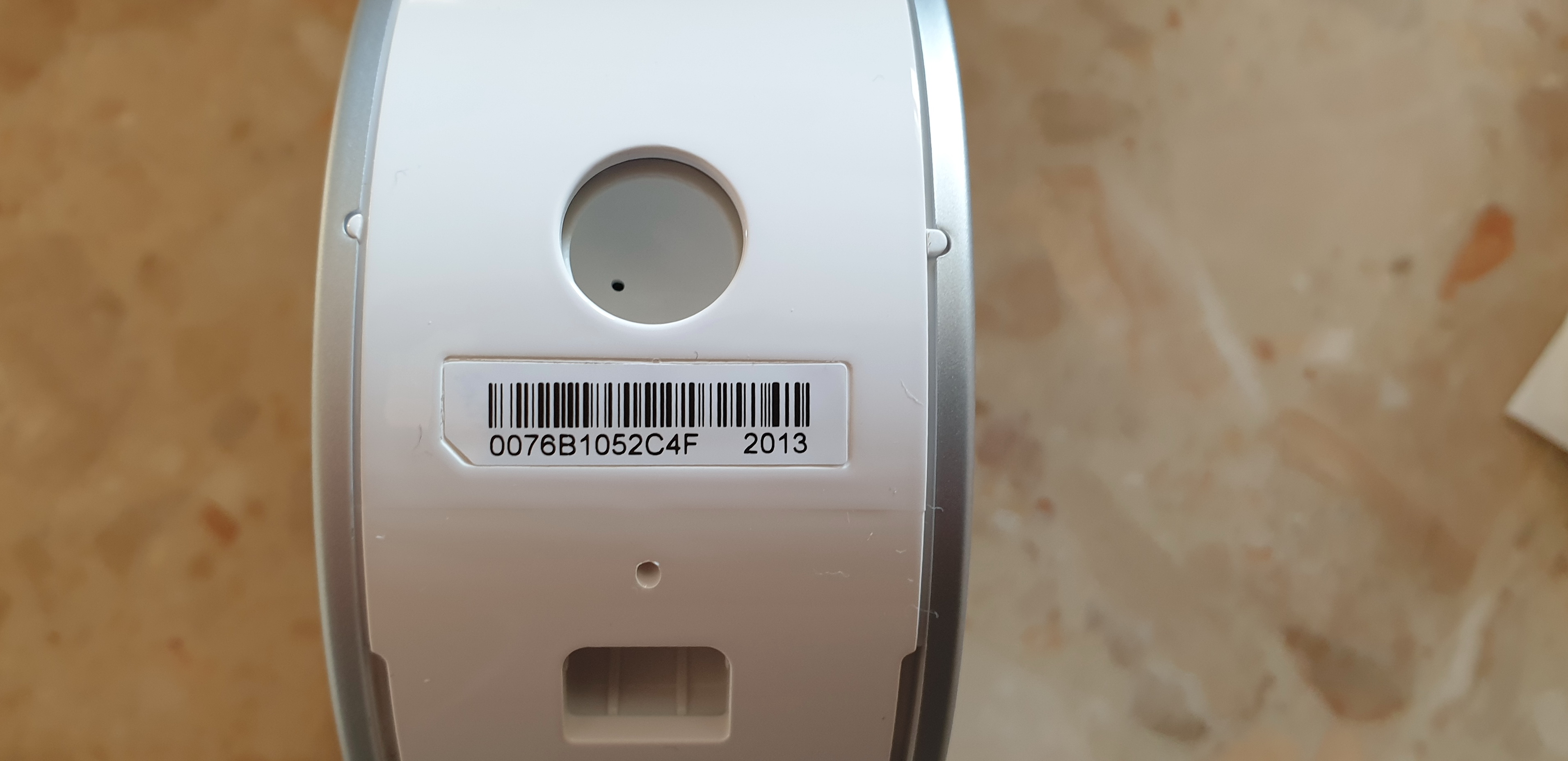

    Gérard pour savoir si c'est la caméra ou votre Wifi, il faut un deuxième smartphone.
    On créé un point d'acccès Wifi sur une smartphone.
    On connecte le smartphone qui a Somfy Protect sur le Wifi temporaire du premier smartphone et on installe la caméra.
    Si ça fonctionne la caméra est OK et le problème vient de la box.
    Si ça fonctionne pas poster ici le N° MAC de la Caméra pour qu'un Yello vous vienne en aide.

    Désolé, j'ai fait ce que vous m'avez demandé...sans résultat.
    Je vous joins screenshot du N° Mac

    Bonjour Gérard,
    Je vous confirme que d'après ce que vous nous indiquez, il semblerait que votre caméra soit défectueuse.
