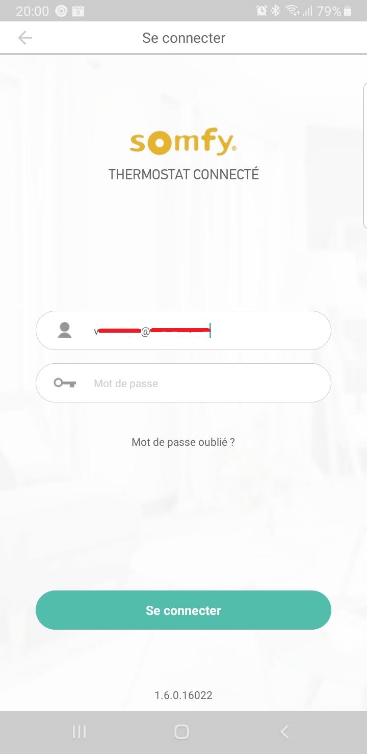

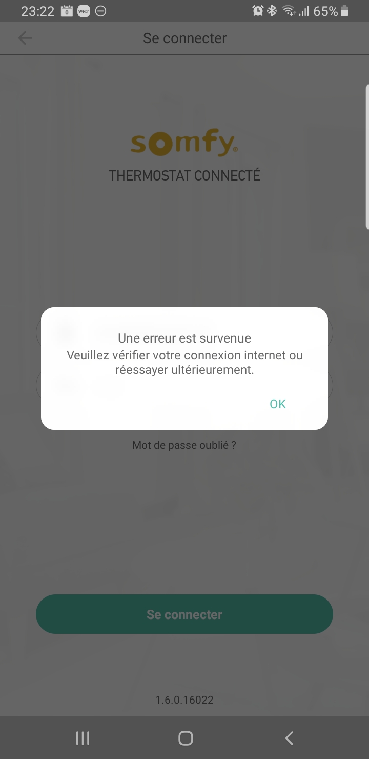

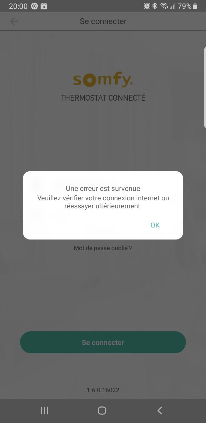

Je ne parviens pas à connecter le gateway avec l'application de mon Smartphone.
J'ai systématiquement un message d'erreur avec ma connexion Internet.
Merci de votre aide

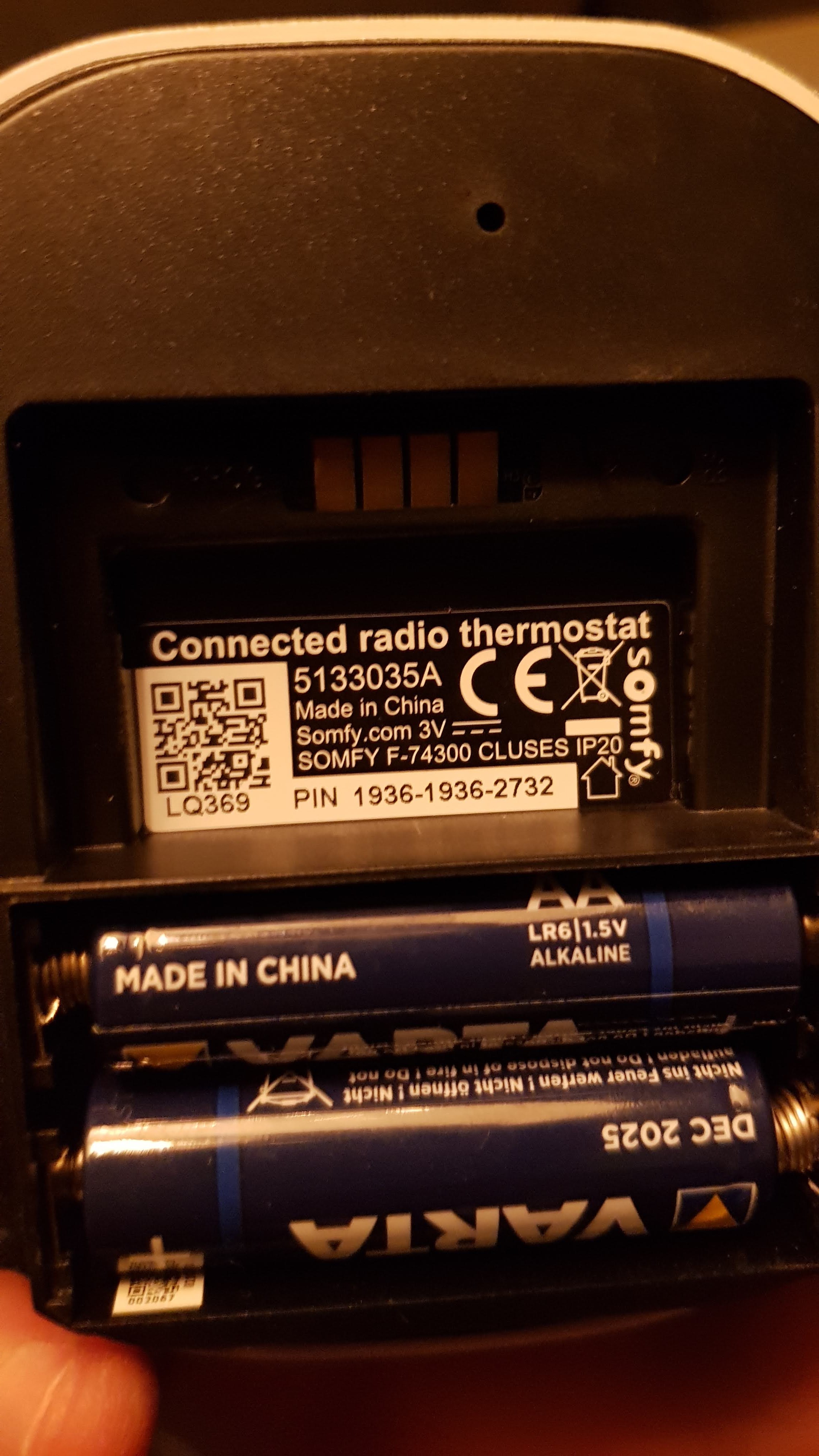

    Pouvez vous faire un reset de mon compte?
    Mon PIN est: 1936-1936-2732

    Bonjour Didier,
    le code pin que vous m'avez indiquer ne semble pas correct.
    pouvez vous me le re-communiquer.

    Je viens de vérifier et c'est bien le 1936-1936-2732.
    Bien à vous

    Je ne parviens toujours pas à ouvrir l'application.
    J'ai toujours le même message erreur.
    Ça fait maintenant plus de 15 jours, merci de m'aider.

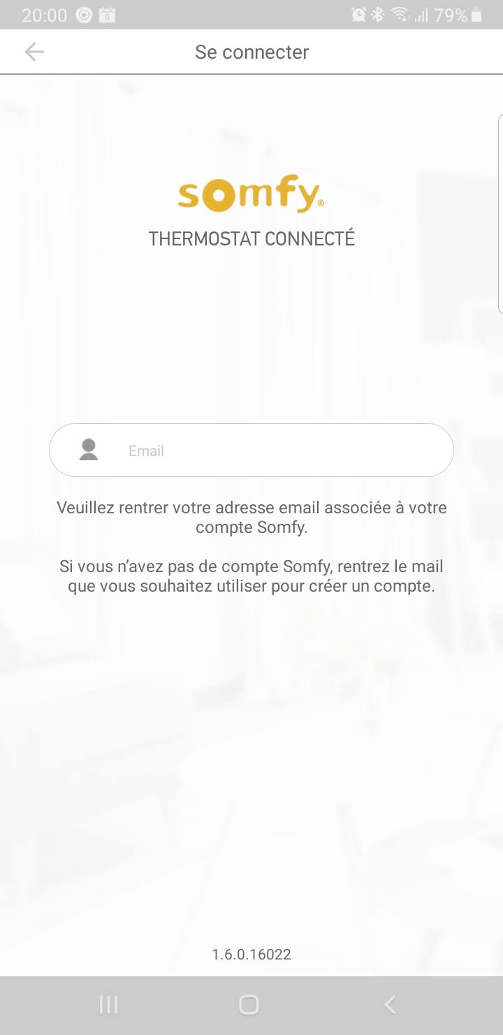

    Bonjour Didier,
    Votre thermostat est sur les serveur belge c'est pour cela que je ne le voyait pas
    je vous ai renvoyer le mail d'activation.

    J'ai bien reçus un mail d'activation de compte mais ça n'a rien changé.
    Je commence à en avoir mare.
    J'ai déjà contacté le service au 070222000 au moins 6X et j'ai toujours la même réponse: la demande de support est au service technique.
