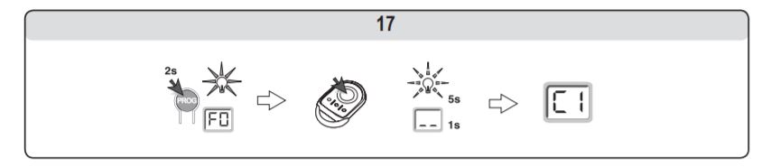

    Donc ok c'est bien une Keygo RTS.
    La manip est simple, voyez ci-dessous.
    Avant de démarrer la manip contrôlez bien que l'afficheur indique C1.
    CdL

    Bonjour V-Rod,
    merci pour la précision.
    ça a bien fonctionné.
    pourrait-on insérer la rubrique 17 dans le mode d'emploi, à coté du mode opératoire "sans accès sur le moteur" tel que décrit dans mon premier message ( page 5, § 4.3).
    merci.
