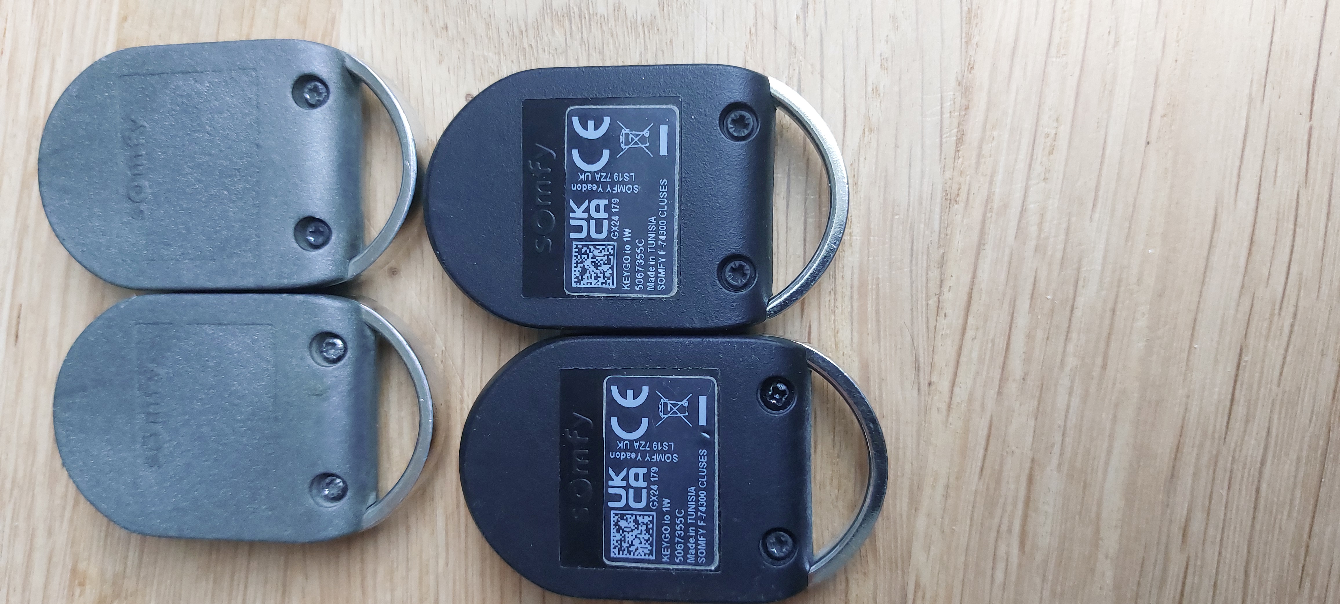

    Ce n'est pas un problème de couleurs de télécommande il existe des télécommandes noires IO. les 4 télécommandes sont bien IO. Les grises commandent bien les 3 produits IO ( portail control box IO, portail elixo IO et porte de garage dexxo io ) par contre les noires commandent que 2 produits (portail elixo io et porte de garage dexxo io). Impossible de paramétrer les noires sur portail control box.

    Montrez des photos des télécommandes resto/verso.
    Et quel est la couleur des Leds des 4 télécommandes ?

    Voila les 4 télécommandes et il y bien marqué IO sur la noire et elle commande déjà des motorisations IO comme indiqué dans mon précédent message.
