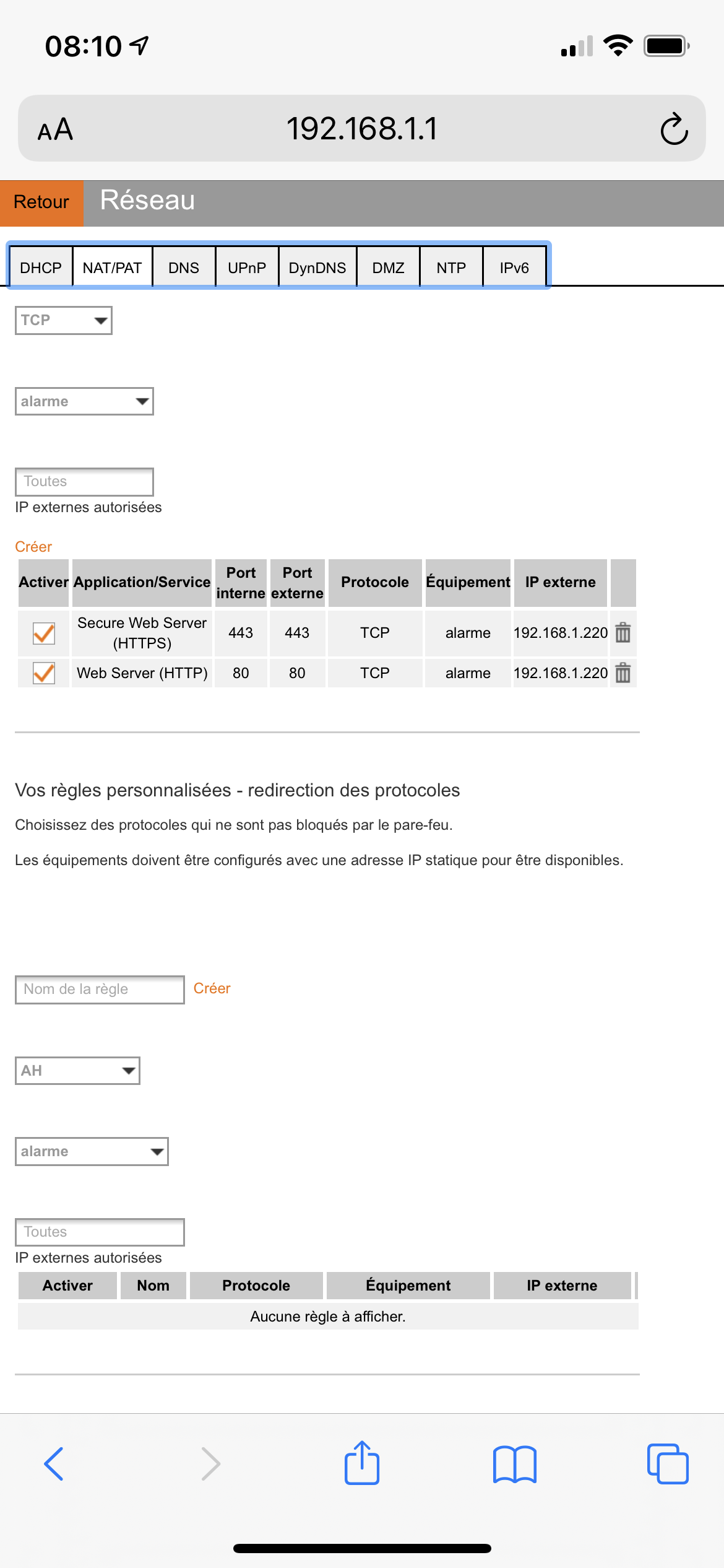

J'ai acheté une maison équipée d'une Protexial IO.
Je pense avoir tout paramétré correctement mais impossible d'accéder à mon alarme à distance.
Centrale 597981
J'ai reinitialisé l'IP de ma centrale, ouverts les ports 80 et 443, rien n'y fait. La seule chose qui fonctionne est en local quand je suis dans la maison...
Quelqu'un aurait-il une solution?

    Bonjour Baptiste,
    Dans les paramètres de la Livebox, il ne faut pas mettre l'adresse de l'alarme dans "IP Externes autorisées" , normalement ce champ doit rester vide pour permettre l'accès depuis une adresse aléatoire externe ( c'est à dire votre accès a distance ).

    Bonjour Baptiste,
    Relisez bien ma réponse précédente, sur votre configuration de la Livebox, dans le champ "Ip Externe" il ne doit pas y avoir votre adresse interne de votre alarme.
    Ce champ IPExterne doit soit être laissé vide , soit être renseigné par 0.0.0.0/0 .

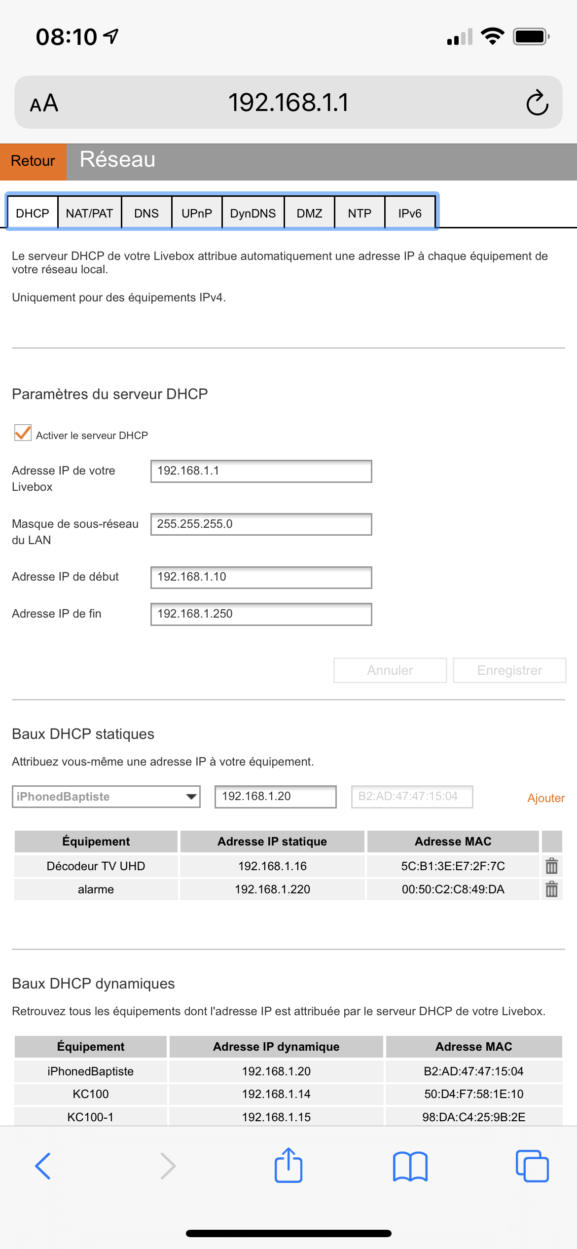

    J'ai laissé vide
    Voila ce que ca donne en image
    Encore un grand merci à vous !
