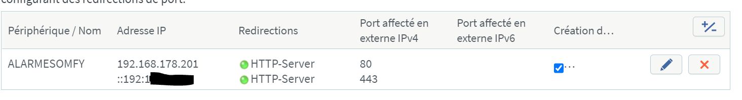

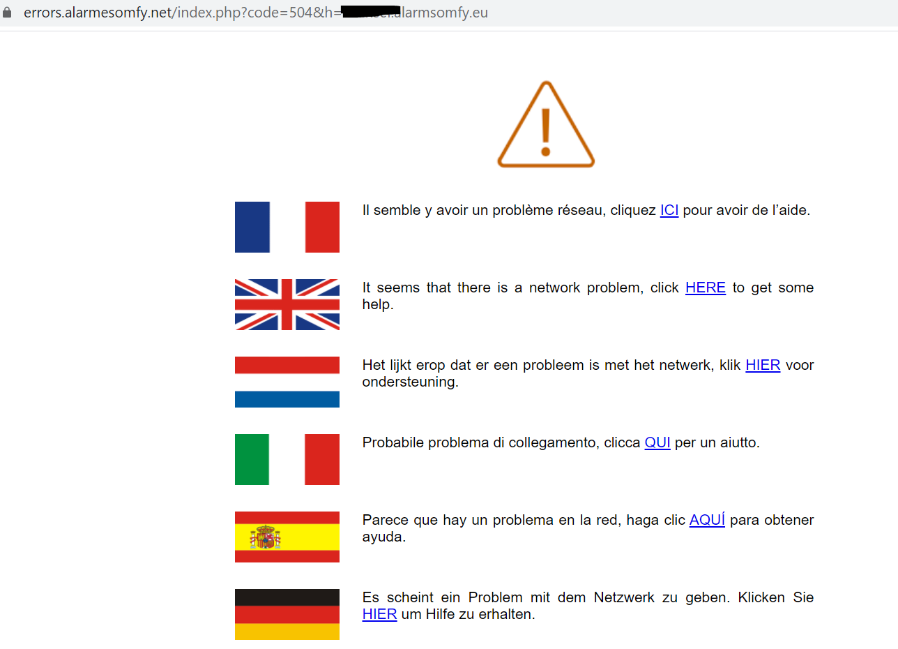

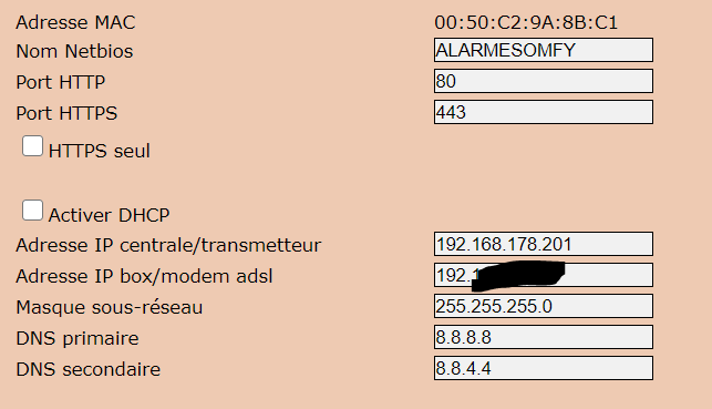

je dispose d'une alarme somfy protect, tout est configuré comme mentionné sur le forum mais impossible de me connecter à l'alarme depuis l'application en 3/4G. Cela fonctionne très bien en Wifi. Les ports 80 et 443 sont bien ouverts sur ma box. Voici en PJ les screens pour vérification.

    Comment est connectée l'alarme au réseau informatique ?

    je ne suis pas en France donc pas de tuto prévu par Somfy. La box est une FritzBox (réseau Eltrona). Elle est branchée au réseau via RJ45.

    D'après nos serveurs, les ports 80 et 443 ne semblent pas ouverts pour l'adresse IP de votre Centrale/Transmetteur. Si vous ne connaissez pas la procédure pour le faire sur votre modèle de box ADSL, je vous invite à vous rapprocher de votre fournisseur d'accès.

    Bonjour, je reviens vers vous car l'accès à distance n'est toujours pas disponible. Dans le doute, j'ai ouvert en 443 et 4443, 80 et 8080; Tout est actif car vert sur mon compte box.

    Si vous souhaitez utiliser des ports HTTP et HTTPS différents des ports 80 et 443 vous avez d'autres modifications à faire autre que simplement ouvrir ces ports dans l'interface de votre box internet.
    Cependant, même ces ports 8080 et 4443 ne semblent toujours pas ouvert au même titre que les ports 80 et 443, avez-vous contacté votre opérateur pour qu'il vous guide dans cette procédure ?
