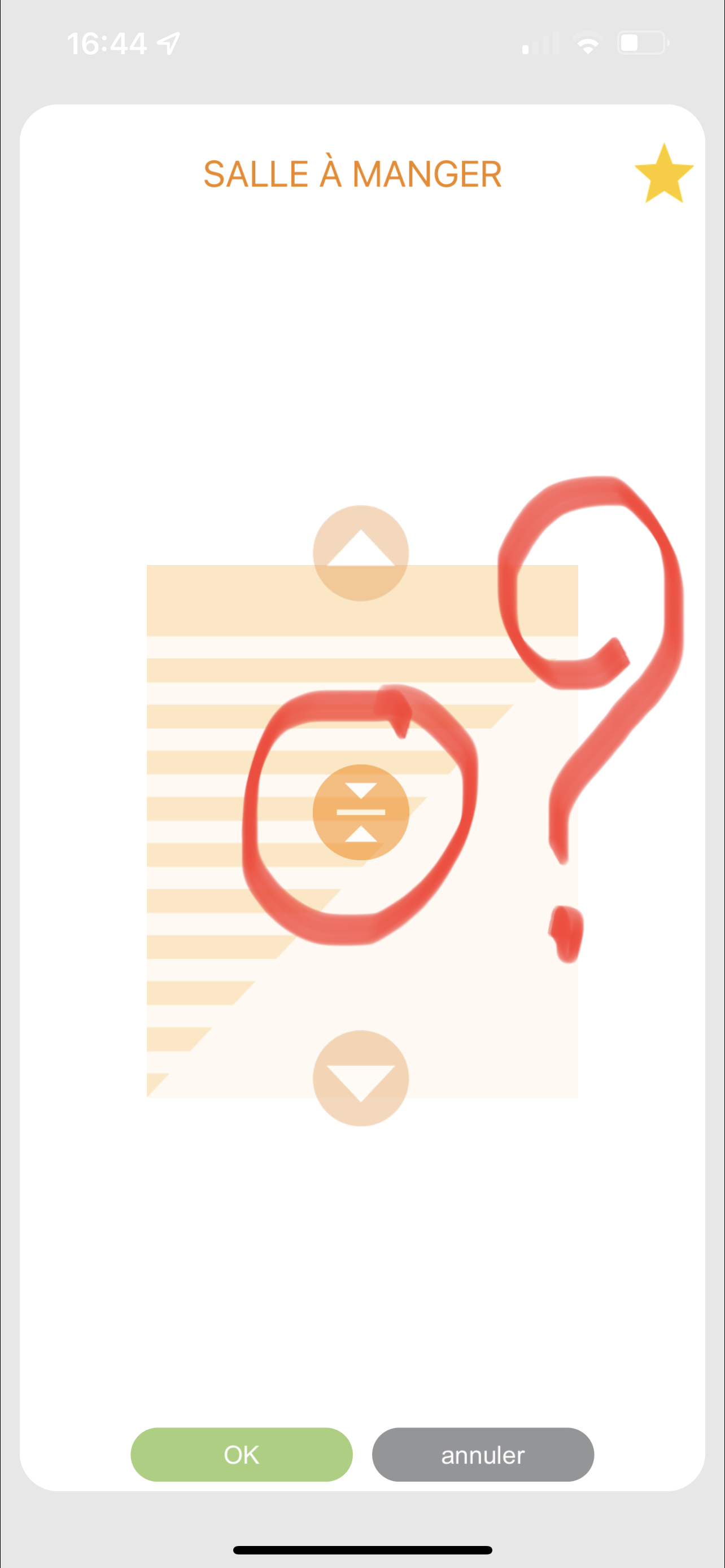

    Par contre le bouton stop dans la Tahoma peut piloter une position intermédiaire.

    Bonjour, il existe pourtant bien un bouton intermédiaire sur l’interface TaHoma et quand on appuie dessus, cela fait remonter le volet par « secousses » de 5mn à chaque fois… je ne comprends pas à quoi ce bouton peu servir. Au début je pensais effectivement au bouton Stop.

    Bonjour Grégory,
    Cette touche concerne la position favorite. Vu la réaction de votre volet, il semblerait que celle-ci ne soit pas programmée dans la mémoire de votre moteur.
