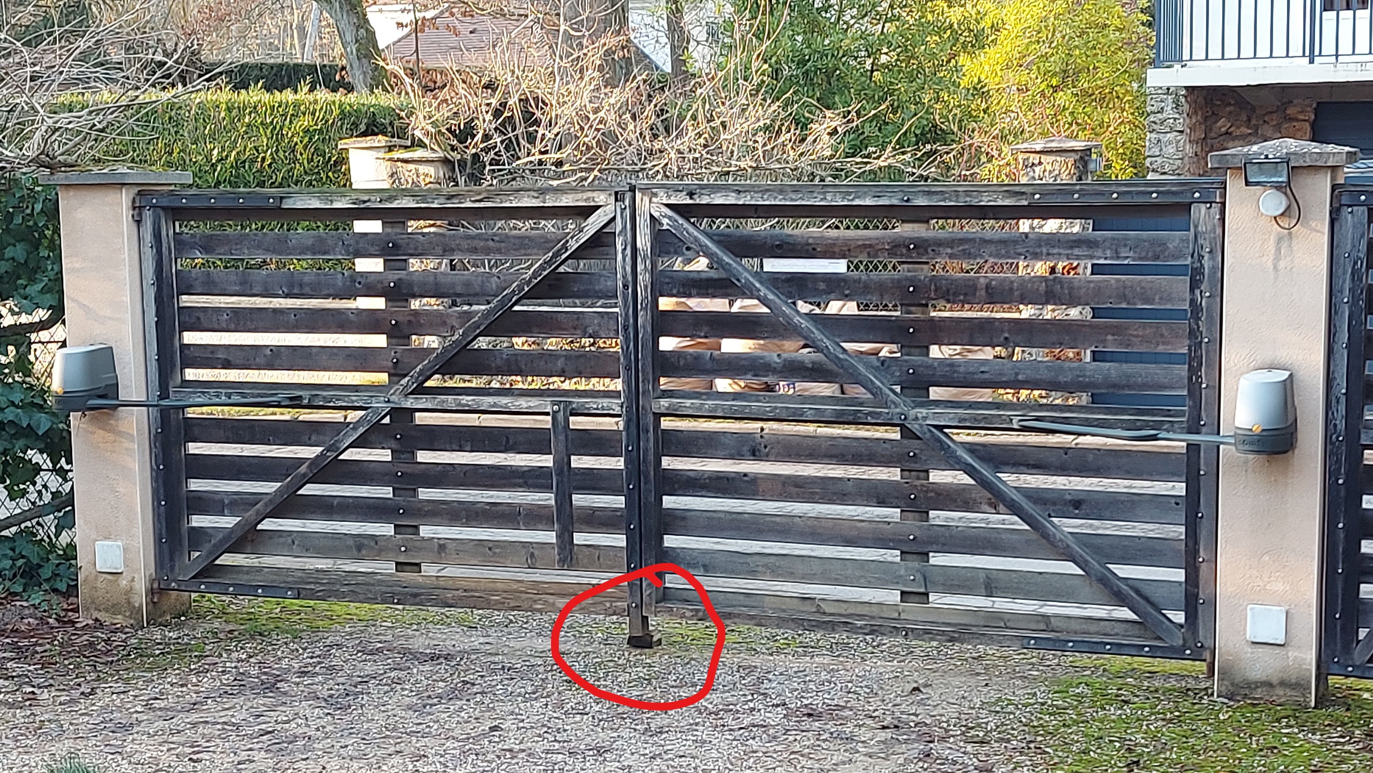

Bonjour, depuis quelques jours mon EVOLVIA 400 se rouvre tout de suite après fermeture. Il se referme ensuite au bout de quelques dizaines de secondes et se rouvre aussitôt, ça ne s'arrête pas, ça va finir par le casser. J'ai trouvé une solution temporaire en arrêtant le portail avec la télécommande juste au moment où il arrive en butée fermée, ce qui l'arrête. Mais ce n'est pas une solution viable. J'ai vu qu'il y a une question similaire sur un portail à vis sans fin (ce n'est pas mon modèle), est ce que cette même procédure s'applique pour mon portail ? (https://forum.somfy.fr/questions/560603-faq-portail-portail-repart-ouverture-arrive-fermeture) merci

    Merci de nous poser ici les photos : Vue d'ensemble du portail et de chaque moteur avec vue des bras de dessus.
    Quel est l'âge du moteur ?

    Merci de votre réponse rapide. Le portail a été installé en 2013.
    En prenant les photos pour vous répondre, j'ai vu que la butée au sol avait bougé. Je l'ai re-fixée et tout est rentré dans l'ordre !
    C'est un bon retour d'expérience !!
    Merci encore
    Parfait, merci de votre retour et bonne journée.
