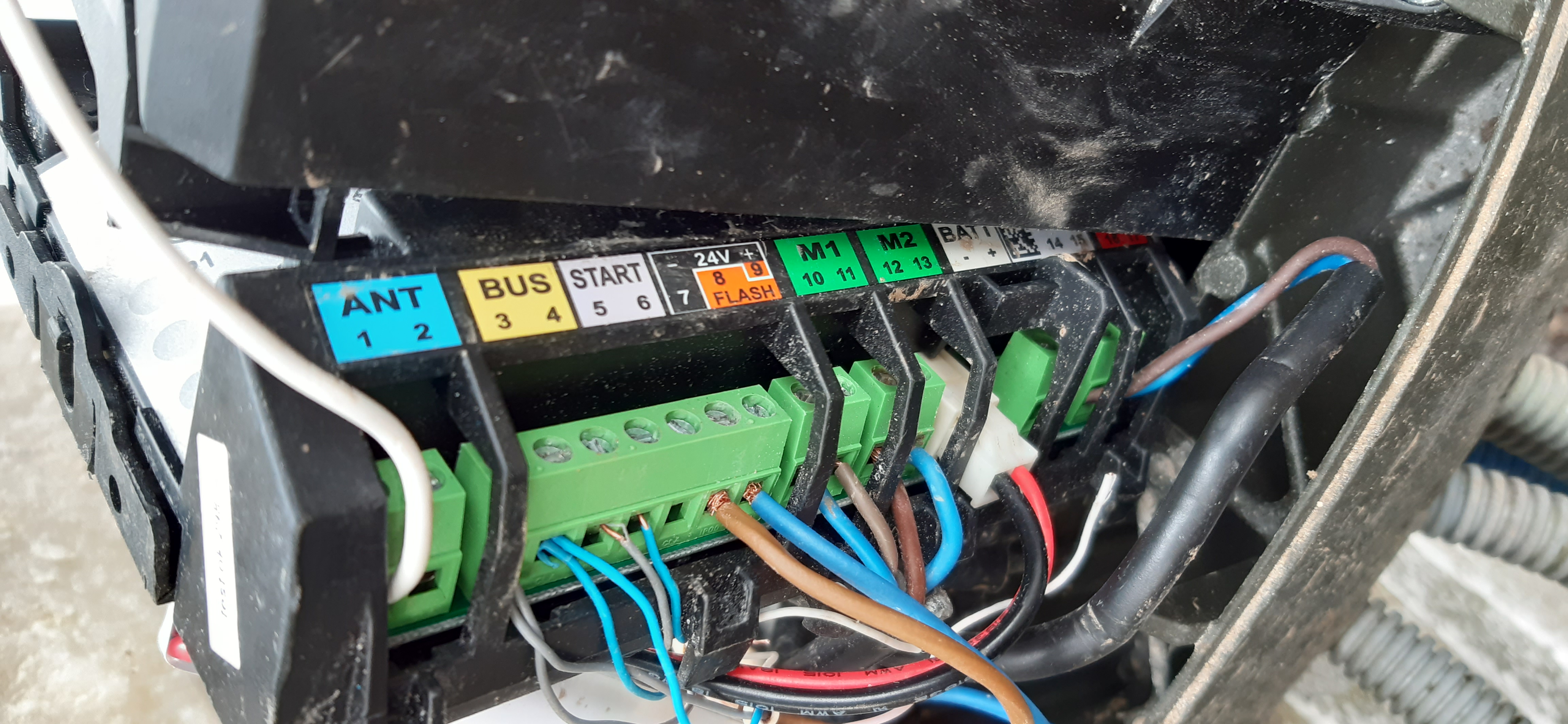

    Montrez des photos nettes des raccordements sur le boîtier électronique et sur les cellules.

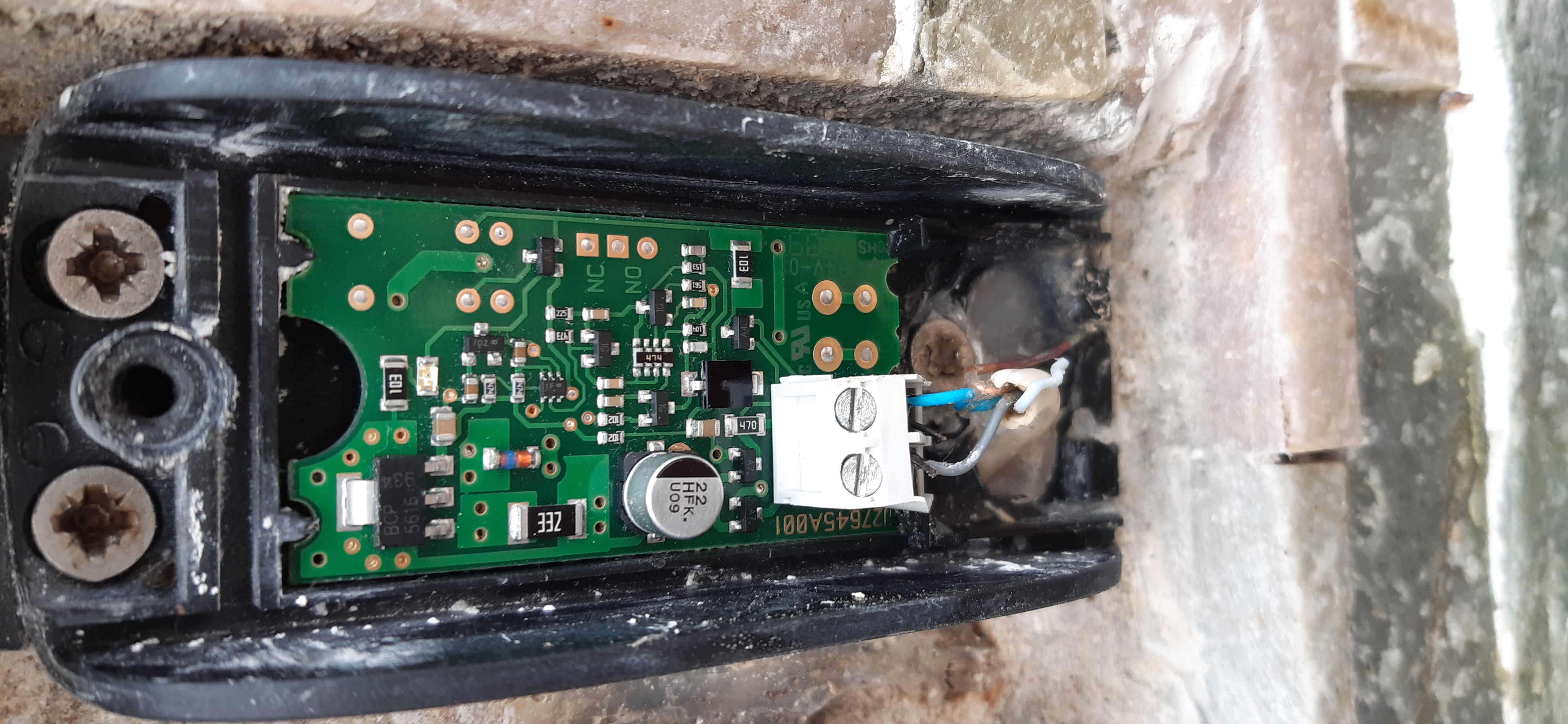

    Faites les essais de voyant rouge sur la cellule RX en mettant le capot sur la cellule RX (à 2 fils).

    Tout d'abord merci de m'avoir répondu aussi rapidement.Voici quelques photos des branchements. sur l'essai pour le voyant rouge cela ne fonctionne toujours pas.

    Pourquoi le cuivre des fils sur la cellule RX est noir ?
    Revoyez ces raccordements.
