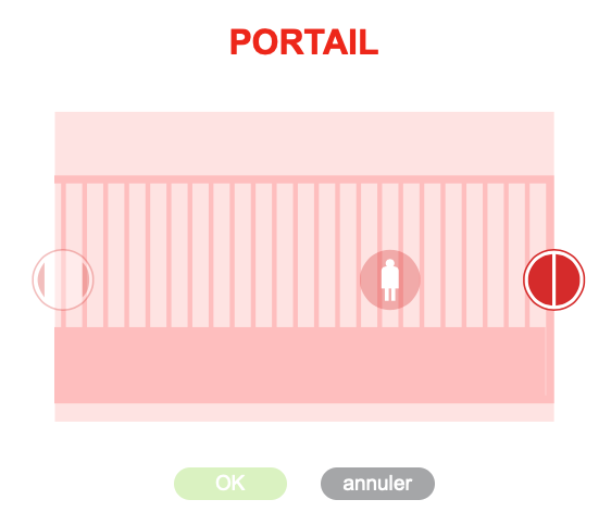

    Pour le mode piéton, en renommant votre portail, avez vous choisi l'icone d'un coulissant ?
    Je vous joins des captures du mien.

    Merci beaucoup André.
    Effectivement le logo de mon portail ressemble bien à un portail Battant et non à un coulissant
    Dois-je le supprimer et recommencer la procédure D’identification ?
    À quel moment apparaît le choix du type de portail je suis complètement passé à côté.

    Dans configuration, sélectionner votre portail et cliquer sur Renommer. Vous aurez alors accès aux icônes comme sur ma capture au dessus.

    Bonjour André,
    Effectivement j’ai pu changer tout simplement l’apparence de mon portail, j’ai également le petit « bouton » qui apparaît pour l’ouverture piéton.
    Merci beaucoup de votre aide et du partage
