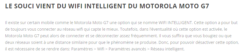

    En ce qui concerne le Wifi intelligent ou tout autre questions que vous ne comprenez pas, je conseil régulièrement dans les formations informatiques que je dispense dans les Associations des Villages de France de taper la question dans un moteur de recherche sur internet.
    Voici en copie d'écran ce que m'a donné cette recherche. Aujourd'hui tout le monde peut trouver des réponses sur des sujets qui paraissent obscurs.

    Oui, j'avais tapé sur internet et vu la réponse correspondant à votre copie d'écran. Cependant il s'agit d'une erreur. La manipulation proposée ne correspond pas au Motorola G7
