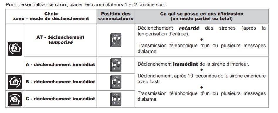

Bonjour, je suis en train d'étudier mes détecteurs d'ouverture protexiom fraichement livré et je constate un double curseur "ON 1 2", mais impossible de trouver le rôle de ce curseur, ni dans la notice ni sur le forum. quelqu'un aurait il la réponse?

    Si, consultez la notice, vous verrez que ces 2 micro switch servent à affecter les zones.
    Mais vous pouvez le faire via l'interface ordi.
    dans ce cas vous verrez un "f" sur l"élément si les switch ne correspondent pas avec la sélection ordi, sachant que cette dernière est prioritaire ("f" = forcée).

    merci, donc effectivement, je confirme ne pas avoir cette partie de notice dans la mienne, que ce soit dans la boite du detecteur ou meme sur la notice du detecteur sur le site somfy. Peu etre est ce dans la notice de l'alarme directement, que je n'ai pas encore ouverte. merci encore
    Absolument, cette indication est présente dans la notice générale de l'alarme.
