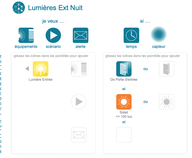

    les curseurs servent à sélectionner la zone dans une alarme Somfy. Pas nécessaire pour TaHoma.
    Pour l'ajouter dans TaHoma, Vous allez dans configuration, autre Somfy, cliquer sur + et choisir détecteur, vous appuyez sur le bouton en façade du détecteur et le tout est joué. Vous pourrez ainsi l'utiliser dans vos scénarios SMART (cf exemple en capture).

    Avec du retard, mais merci André, tout fonctionne très bien.
