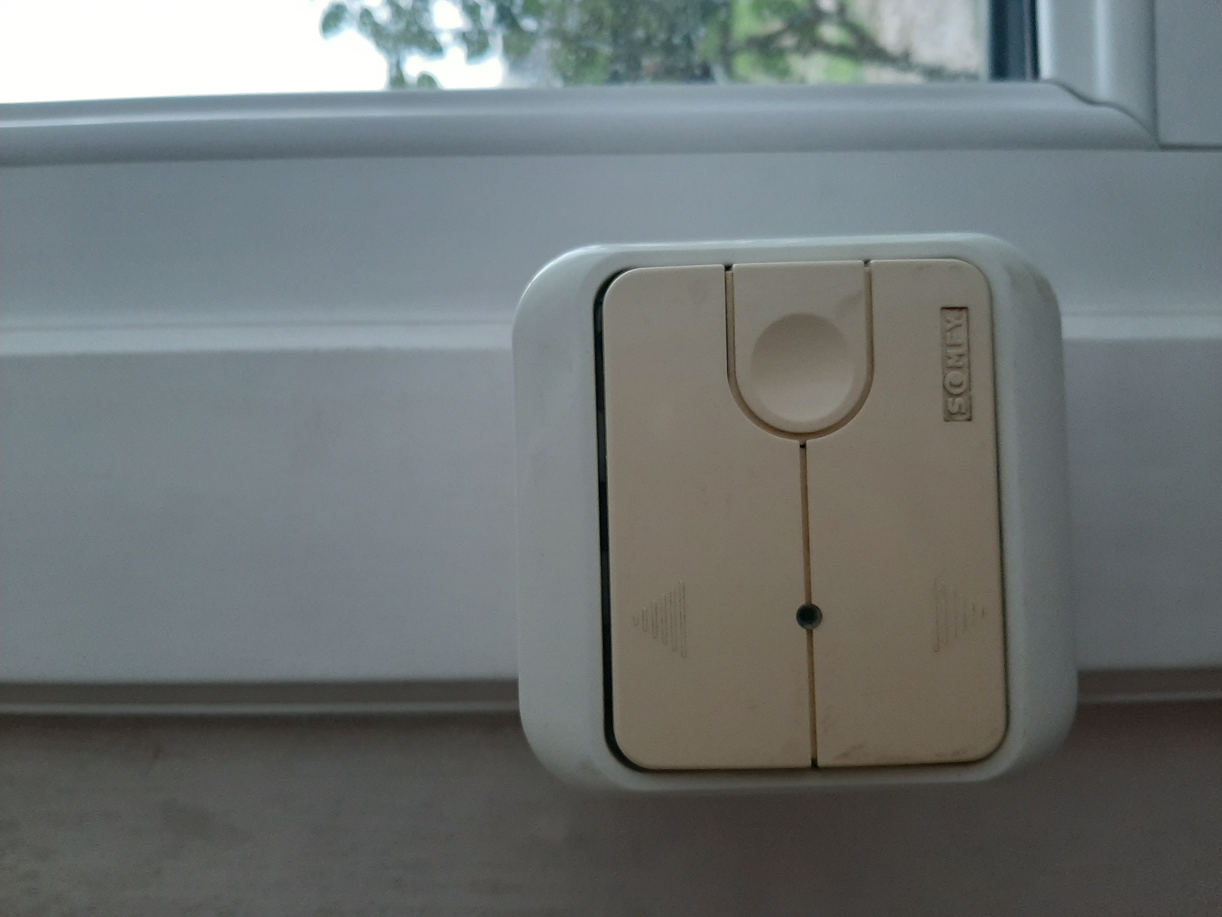

Bonjour, lorsque je suis installé dans ma maison en 2014, j'ai trouvé plusieurs volets roulants anciens avec interrupteurs filaires. Je souhaiterais les remplacer afin que mes volets puissent être commandés via un smartphone. savez-vous m'aider svp ? De plus, j'ai fait installer 3 volets roulants avec interrupteurs radio RTS. Puis-je aussi les changer avec un système commandable avec un smartphone svp ?

    Pour pouvoir commander des volets électriques Somfy avec Smartphone, il faut une box Domotique Tahoma. Ensuite vous pourrez ajouter des micromodules radio pour les volets filaires, les 3 volets récents étant déjà radio.
    https://boutique.somfy.fr/tahoma.html
    https://boutique.somfy.fr/micro-module-pour-volet-roulant...

    Bonjour, J'ai du coup une autre question.
    Plutôt que d'ajouter des modules radio sur certain interrupteurs déjà à moitié en panne.
    Quels sont les modelés d'interrupteurs déjà radio à ajouter à des volets filaires?

    ça n'existe pas.

    Si si ça existe. Je l'ai installé. Il s'agit du centralis Uno RTS....mais attention c'est très cher...
    Désolé, c'est tellement vieux que je l'avais oublié celui là !
