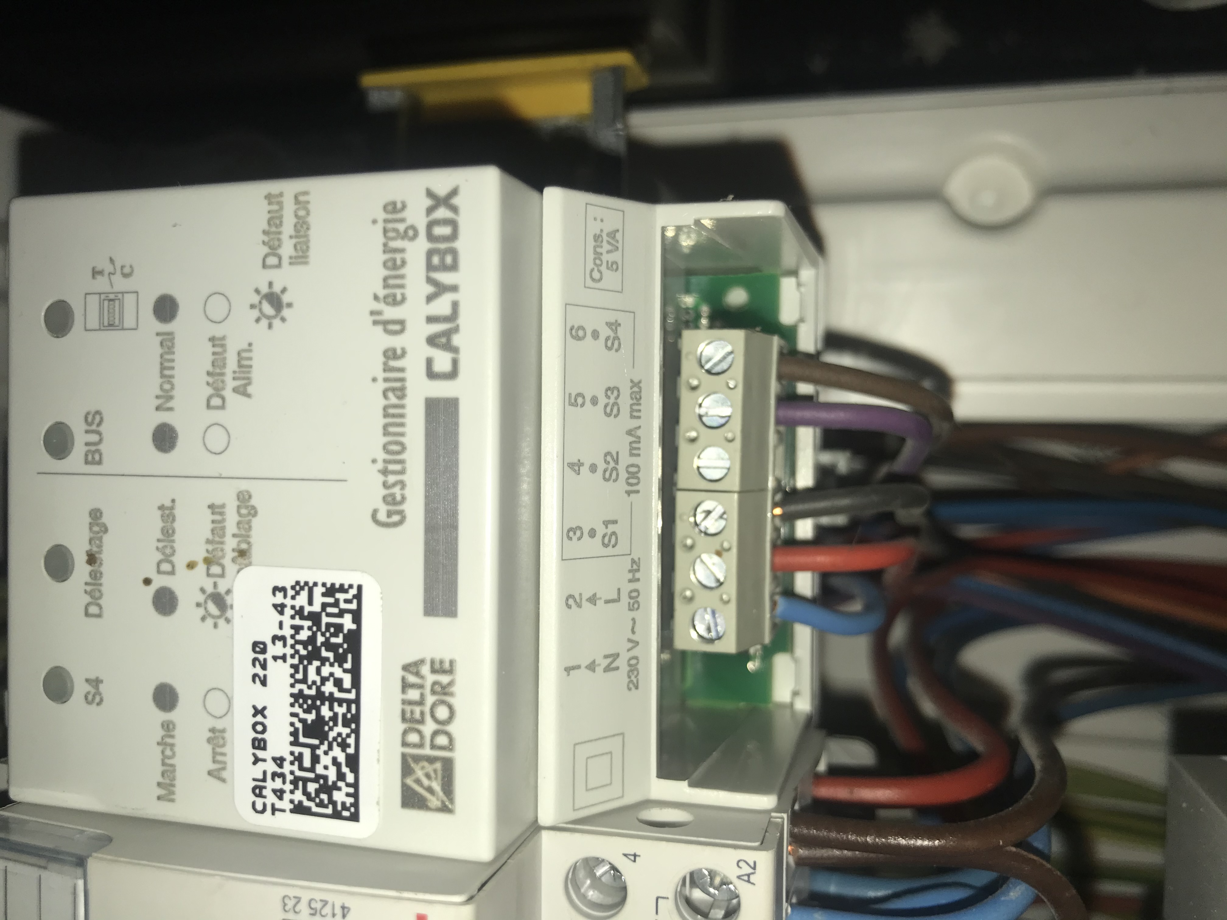

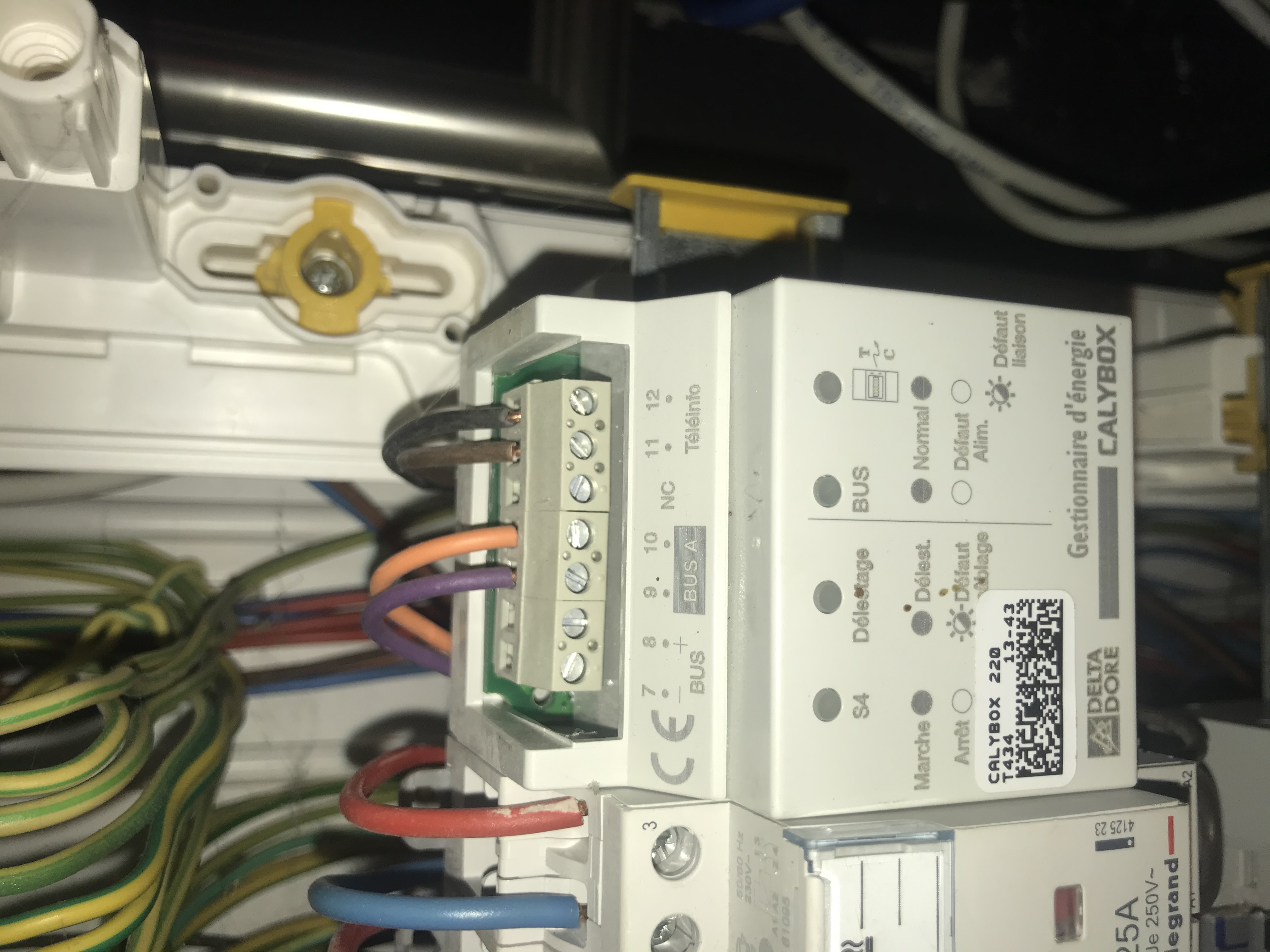

  • gestionnaire d'énergie Delta Dore Calybox 220, avec boitier modulaire dans le tableau électrique.
  • Il gère 2 zones par fils pilotes:
    • zone 1, chauffage au sol avec thermostat d'ambiance digital Atlantic (eu.bac 020887)
    • zone 2, 2 sèches serviettes Acova et 3 radiateurs électriques Noirot (classiques avec mode HGel Eco Conf Arret Prog et molette chiffrée de 1 à 10)
    J’aimerai savoir quels produits Somfy me permettraient de piloter mon chauffage via la Tahoma, et comprendre les différences entre le programmateur radio fil pilote, les interfaces de chauffage IO et les thermostats connectés (filaire ou radio dans mon cas?)

    Bonsoir Lionel
    Compte tenu que vous n'avez que deux zones de chauffage déjà géré par un fil pilote le capteur effet joule de Somfy répond a vos attentes avec quelques options en prime.
    La Box Tahoma est obligatoire car c'est elle qui va remplacer le boitier de pilotage Delta Dore.
    https://www.somfy.fr/produits/1822451/capteur-de-consomma...
    Par contre il faudrait regarder comment votre Thermostat d'ambiance digital Atlantic est connecté par rapport au Delta Dore.
    En l'état je dirait que le Capteur Somfy remplace le boitier modulaire Delta Dore à connexion identique

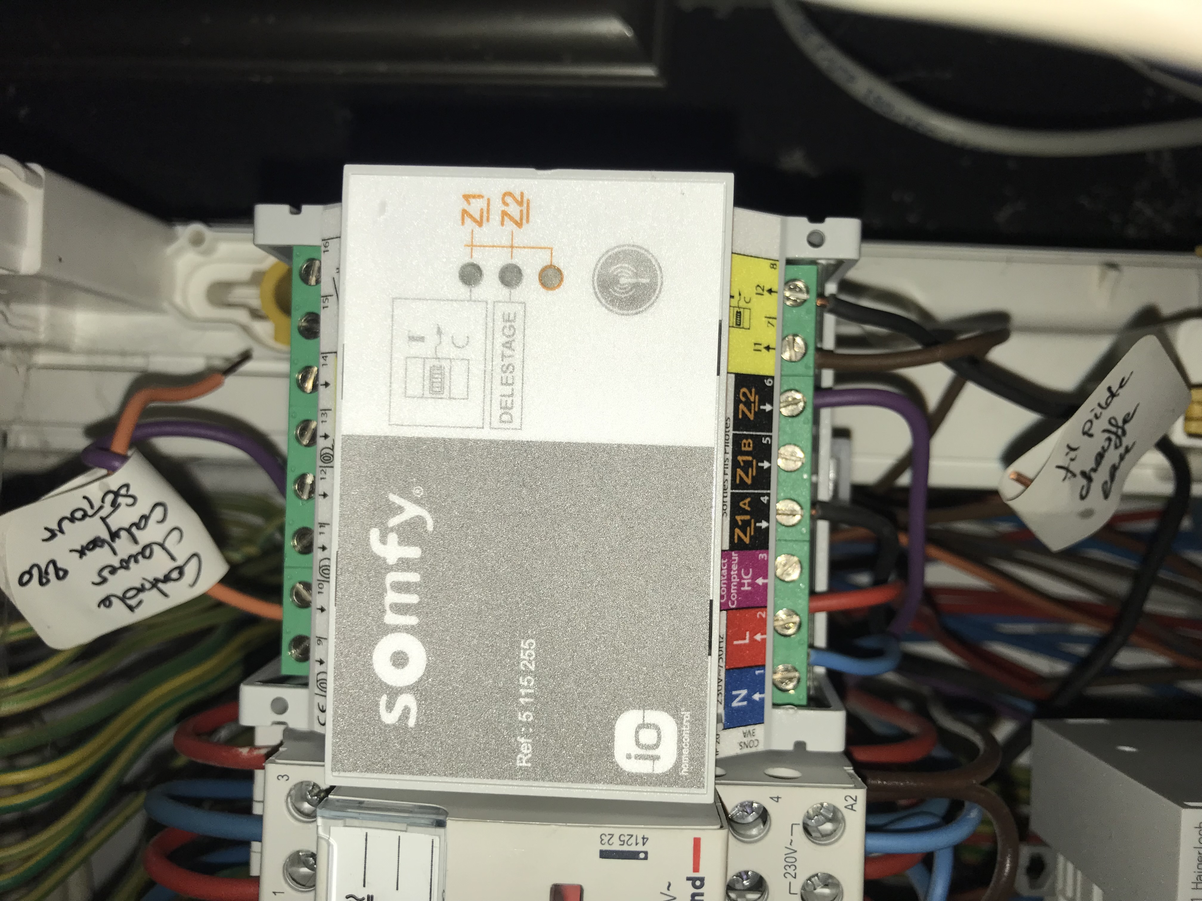

    J'ai commandé et installé la box Tahoma et le capteur de consommation effet joule.
    J'ai paramétrer le capteur en IO via le site web et je l'ai ajouté à la configuration de ma maison.
    Le module capteur est bien reconnu et visible via l'application mais impossible de commander les fonctions (confort / éco / hors gel / off). Les fils pilotes sont pourtant bien raccordés, mais tous mes équipements (radiateurs et chauffage au sol) se mettent en mode confort lorsqu'ils sont en mode programmation (donc commandés via les fils pilotes par le module capteur) malgré que l’icône du capteur dans l'application somfy indique OFF, et si je clique sur cette icône mon seul choix et d'enclencher le mode Boost!
    Quelle est la démarche pour pouvoir commander à distance via l'application les 4 modes de chauffage et pouvoir programmer des scenarios? Ce qui était mon but initial, Merci.

    A l’époque je suis passé à la TaHoma + Capteur de consommation électrique / effet joule
    https://service.somfy.com/downloads/fr_v5/capteurde_conso...

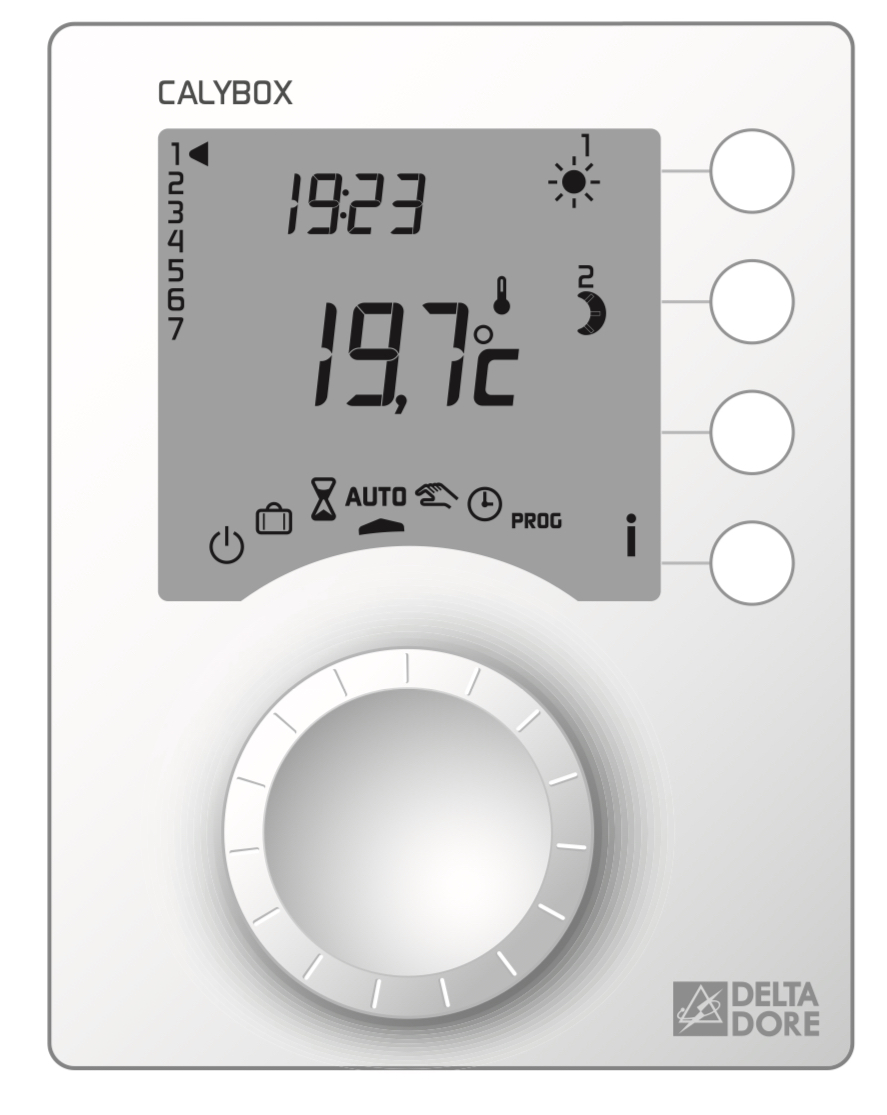

    Merci Lionel pour votre réponse du coup si je comprends bien on a juste à changer le gestionnaire qui se trouve dans tableau électrique tout en gardant le boîtier de commande delta dore (voir en PJ )qui se trouve dans une pièce de la maison
    lionel G.
    lionel G.
    lionel G.
    56 / 100
    Oui Gwenaël, c’est bien cela.
    Échanger le boîtier deltabox pour le somfy dans le tableau électrique et garder le contrôleur. Le contrôleur permet de sélectionner la température et l’application somfy vous permettra d’actionner les modes éco / confort / hors gel / veille /… et de programmer des scénarios avec des horaires aux modes souhaités (vous verrez alors le mode changer sur le contrôleur)
