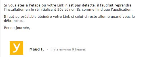

    Bonsoir Jospitre
    Voici le lien vers la FAQ et les fiches de dépannage
    https://support.somfyprotect.com/hc/fr
    Sinon il y a aussi la subtilité de la réinitialisation en copie d'écran
