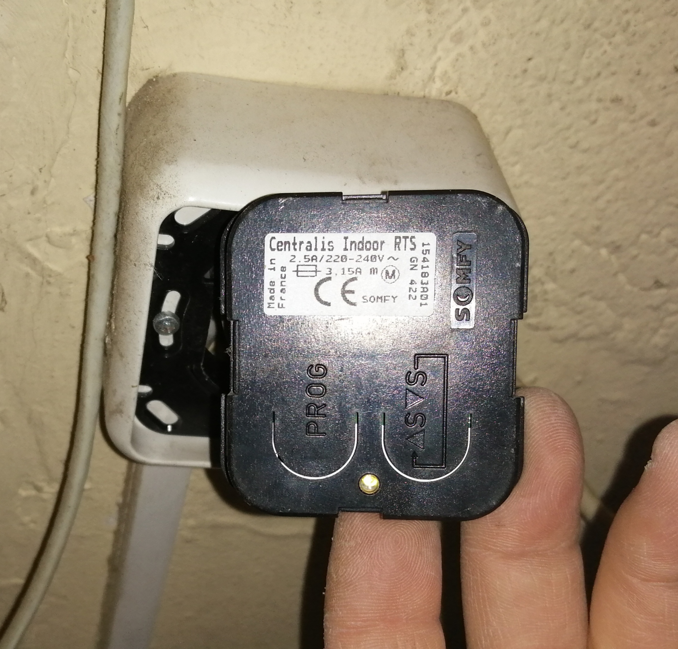

Après avoir parcouru le forum il me semble avoir trouvé une réponse partielle à mon problème, mais je me permets quand même de poster ma question pour avoir votre confirmation : j'ai une porte de garage motorisée et pilotée par un module Centralis Indoor RTS.
J'ai perdu une des deux télécommandes Telis 1 RTS Old, et je voudrais reprogrammer le module pour être sûr que la télécommande perdue dans la nature ne puisse plus ouvrir mon garage.
Et reprogrammer celle qui me reste bien sûr.
Le précédent propriétaire ne m'a pas transmis de documentation sur ces éléments.
Est-ce bien possible et si oui comment procéder ?
Enfin, je souhaiterais remplacer cette télécommande par une autre plutôt façon porte-clés. Vers quel modèle pourrais-je me tourner ?
Un grand merci par avance !

    Pour changer le code il faut faire une RAZ au moteur, puis, réaffecter tous les points de commande.
    Si vous n'avez pas la notice moteur dites-nous son type ou une une photo, et on vous la donnera.
    Pour les points de commande, voyez ici; https://boutique.somfy.fr/telecommandes/portail.html

    Merci pour votre réponse ultra-rapide ; voici une photo du module. Est-ce bien la référence de cet équipement qui est nécessaire, ou avez-vous besoin d'autres informations ?
    Voici la notice; https://service.somfy.com/downloads/fr/noticecentralis_in...
    En 7.4 = RAZ, et, en 4.1 affectation de points de commande.
    Vous n'aurez plus de risque que la TC volée puisse ouvrir.

    Merci infiniment, c'est limpide et je vais de ce pas régler le problème ; pouvez-vous me confirmer également la compatibilité de la TC Keypop 2 RTS pour mon équipement ?
    Absolument compatible, comme tous points de commande RTS.
