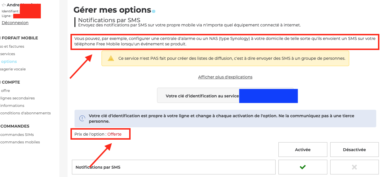

    Maintenant vous pouvez essayez de vous connecter sur votre compte FREE pour activer la nouvelle option "notification par SMS"

    Par contre dans un autre post sur le même sujet un utilisateur à fait remonter qu'en cochant sur le compte FREE l'option 'Notification par SMS' il avait retrouvé les fonctionnalités.

    L'option chez Free permet de configurer une API Free pour être notifié sur un moble. Mais ne concerne pas de mettre la SIM dans l'alarme.
