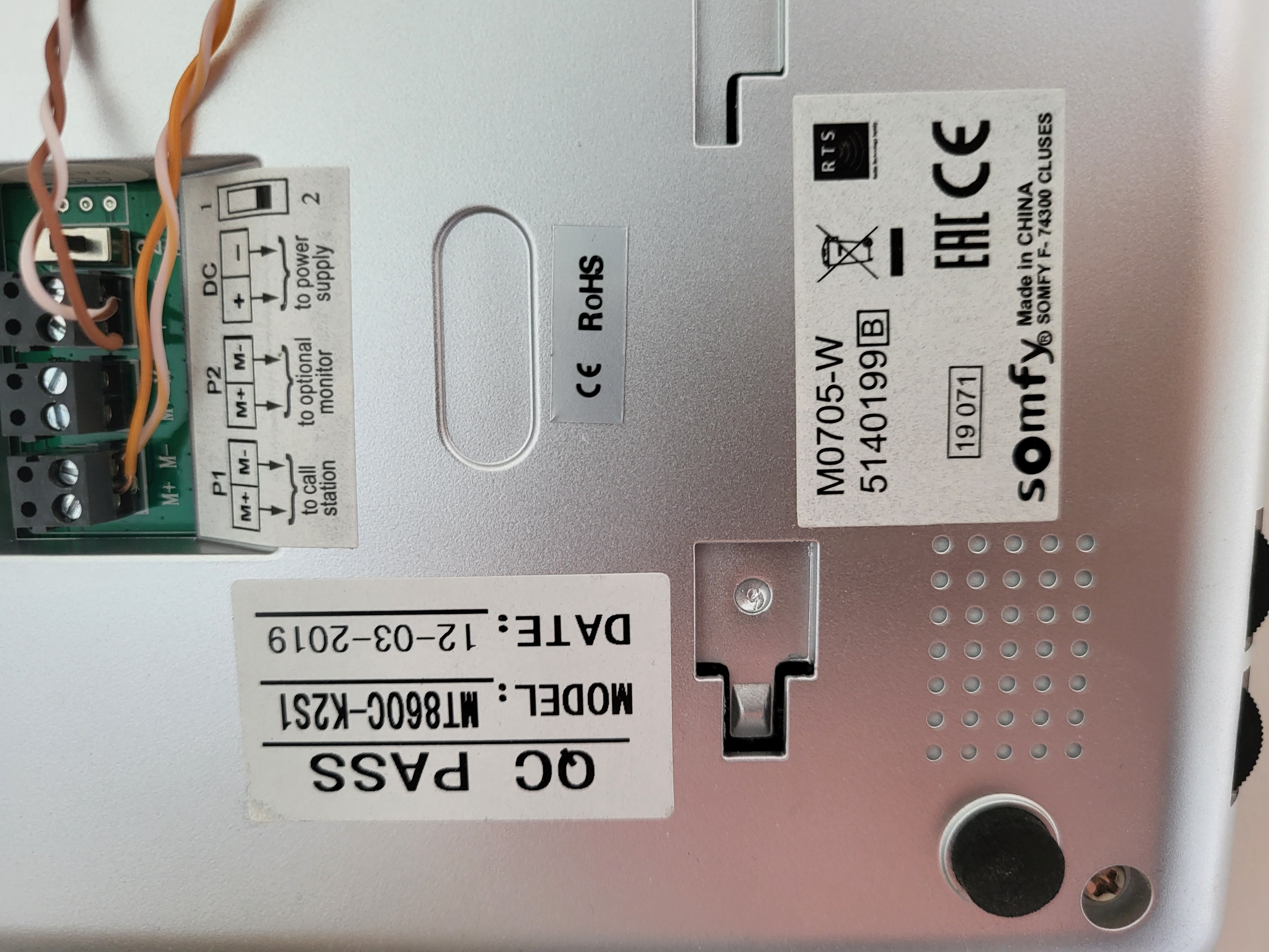

    Bonjour Depuis un ou deux jours le V300 n'arrêtait pas de sonner sans que personne n'appuie sur la platine d'entrée aujourd'hui ils ne fonctionnent plus malgré l'alimentation électrique bien présente au dos il y a simplement une petite barre lumineuse blanche qui s'allume quand on appuie sur les différents contacts tactiles du bas au-dessus de cette petite barre l'appareil a seulement 6 ans et pas tellement utilisé quelle est la procédure pour l'envoyer en SAV
    merci de votre retour
    cordialement
    Danielle

    Bonjour Danielle,
    Votre produit n'étant plus sous garantie, nous ne pourrons effectuer de retour de ce dernier.
