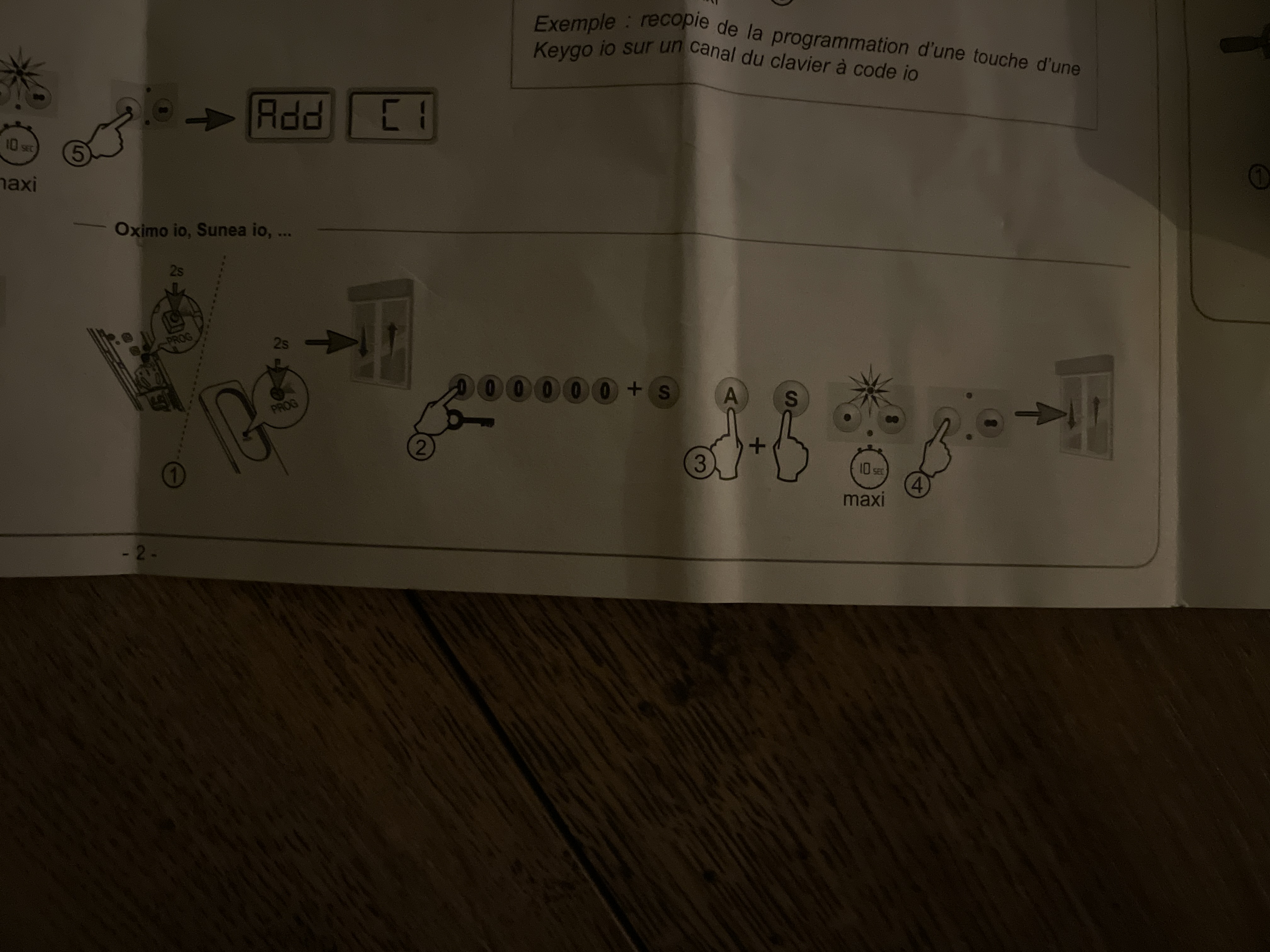

    J’essaye de suivre cette explication mais ça ne fonctionne pas.

    Merci pour votre réponse .
    Mais la methode pour enregistrer un volet que j’utilise est il la bonne ?
    J’utilise le mode d’emploi que j’ai mis en piece jointe .
    Car quand je fais cela avec les 4 volets ça ne fonctionne pas .
    Ca devrait fonctionner non ?
    Merci pour votre aide .

    Bonjour Julien,
    La procédure à suivre sera la suivante :
    • Faites un appui de 3s sur le bouton PROG au dos de la télécommande Easy Sun, le carré présent sur l'écran clignote
    • Après quelques seconde, le chiffre 4 apparaît en bas à gauche de l'écran
    • Via les flèches de navigation gauche et droite présente sous l'écran faites défilier un à un les moteurs en mémoire dans la télécommande jusqu'à identifier le moteur qui devra être piloté par le Clavier à code, à chaque fois que vous passez sur un moteur il fait un va-et-vient
    • Une fois sur le bon moteur (lorsqu'il aura réalisé un va-et-vient tout seul) faites un appui maintenu de 3s Maximum (relâchez immédiatement dès que le voyant vert de la télécommande devient fixe) sur le bouton MY de la télécommande.
    • Sur le Digipad IO, entrez votre nouveau code, suivi d'un appui bref (<0.5s) sur le bouton "o" (un point), le voyant vert du haut s'allume
    • Faites ensuite, un appui bref (<0.5s) sur le bouton "PROG" au dos DIGIPAD
    • Appuyez immédiatement sur le bouton un point "o" du DIGIPAD, le clignotement du voyant du haut se stoppe et le volet roulant effectue un va-et-vient
    • Sur la télécommande Easy Sun faites un appui de 7s sur le bouton "MY"

    Ca fonctionne !
    Merci beaucoup au top !
