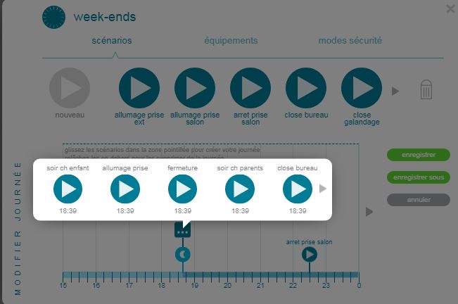

    Bonjour Jean Luc, merci beaucoup pour votre retour, je vous joins la copie d'écran de l'agenda.
    J'ai beau cherché mais je ne vois pas de double programmation superposée sur le week-end.

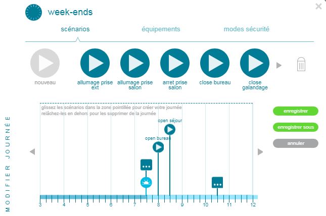

    oui ss pb ci joint, par contre je viens de me rendre compte de qq chose, c'est que la programmation indiquée en week end sur le pc est différente de la programmation week end indiquée sur mon smartphone avec l'appli Tahoma. Je pense que le pb vient de là.
    Par contre je ne comprends pas pourquoi
    Emmanuel C.
    Emmanuel C.
    Emmanuel C.
    304 / 750
    Je pense que c'est parce que la gestion décalage crépusculaire est gérée par l'appli Smartphone et non par le site Tahoma via le PC.
    Par contre lorsque je regarde l'historique des actions envoyées par Tahoma depuis le tableau de bord, je confirme Tahoma a suivi les mêmes ordres de la semaine pour le week-end alors qu'une programmation week-end est activée le samedi et dimanche.
