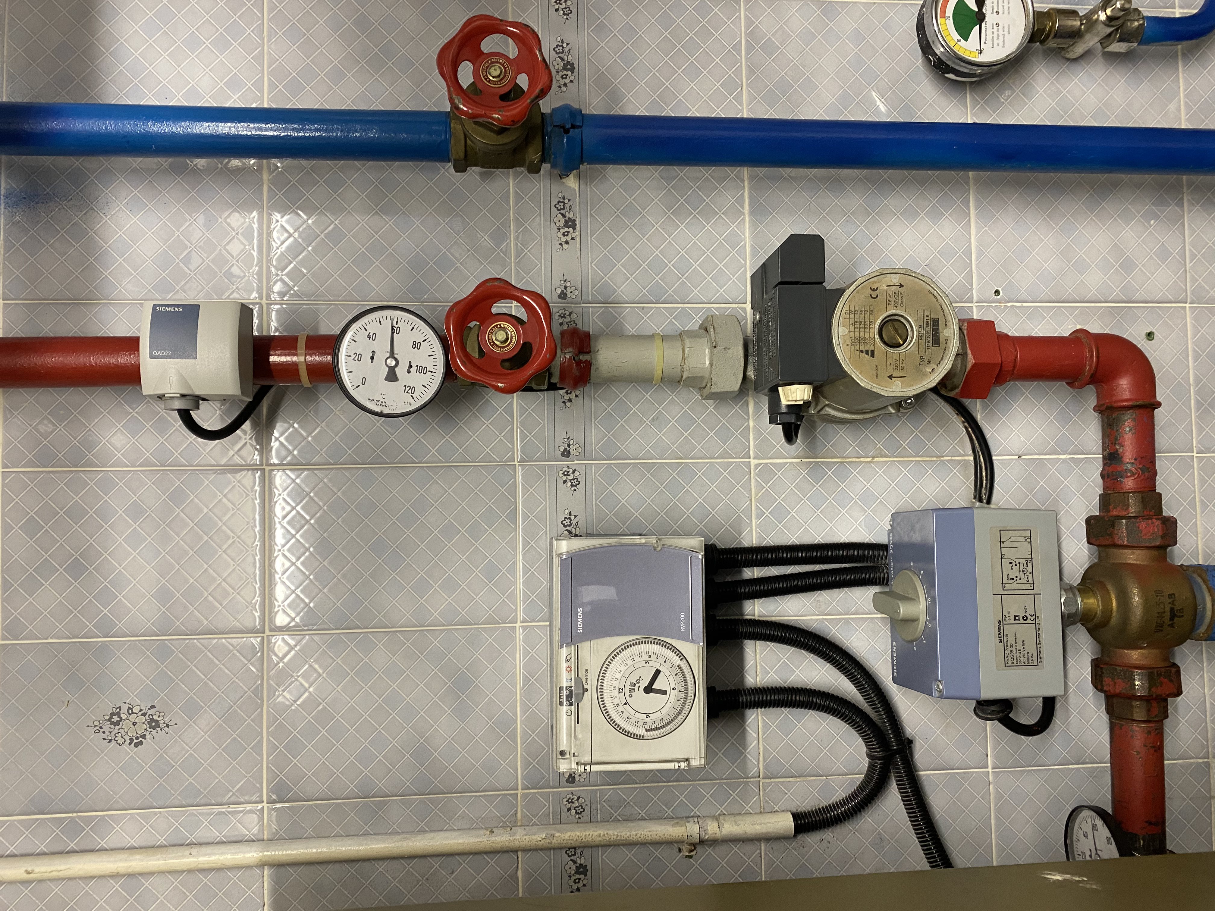

j'ai acheté un Thermostat connecté filaire pour remplacé le modèle Siemens QAW50 que j'ai dans le salon.
Malheureusement, au niveau connectique ce n'est pas aussi simple que cela car sur la Siemens je n'ai pas l'indication COM et N.
J'ai mis la photo de celui que j'ai, je ne sais pas si quelqu'un peut m'aider svp ?

    Bonjour Sébastien
    Votre QAW50 n'est que la partie émergée de l'iceberg. Il communique avec un régulateur via des signaux numériques véhiculés en superposition sur son alimentation que l'on voit à l'image.
    Vous devez d'ailleurs avoir sur ces deux fils une tension comprise entre 10v et 24v
    Si vous voulez connecter un thermostat Somfy, ce n'est pas à cet endroit. il faut chercher le ou les régulateurs car il peut en piloter 3 et voir comment ces régulateurs agissent sur le chauffage.

    Bonjour Jacky,
    c'est ce que je craignais....
    Ce serait plutôt ici ?
    Merci beaucoup de votre aide !!

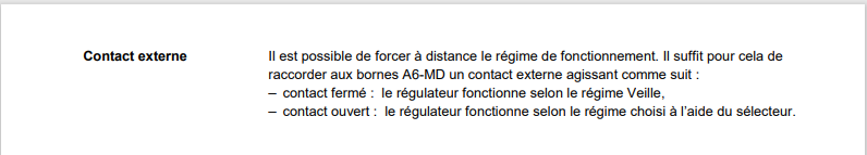

    Effectivement Sébastien
    Cette solution est très complète; Je pense que vous aimeriez rajouter le pilotage à distance.
    Dans la doc du RVP200 dont je vous met le lien en copie, il y a la possibilité de forcer le mode veille avec un contact sec (Extrait en copie d'écran).
    https://www.sorelest.fr/doc/214_rvp210_0.pdf

    Jacky,
    du coup ce thermostat ne va pas m'être utile, ou je dois l'utiliser lui pour faire faire contact sec ?
    Merci d'avance
    Sébastien vous pouvez effectivement l'utiliser en contact sec.
    Si vous cherchez sur le Net avec "Siemens RVP200 Connecté" vous allez effectivement trouver des bricoleurs qui ont réalisé ce montage.
    Ce qui est compliqué c'est la gestion des deux thermostats; Qui est maitre et qui est esclave et vous n'aurez plus la notion de programmation Confort / Eco / Hors gel que permet votre installation.

    Bonsoir Jacky,
    J’aurais encore une question svp:
    Est-ce que ce modèle pourrait mieux aller avec mon installation ?
    https://www.somfy.fr/produits/2401242/thermostat-programm...
    Merci d’avance
    Bonsoir Sébastien
    Oui il convient car vous pouvez installer le récepteur radio a coté du RVP200 et vous devrez régler votre ancien thermostat en fonction confort en mettant 2° de plus, et votre nouveau thermostat via le contact sec mettra en vielle le chauffage quand la température sera atteinte, et remettra dans la fonction que vous aurez choisi sur l'autre (donc confort + 2°) lorsqu'il faudra chauffer à nouveau.
    Le thermostat que vous avez sélectionné est le plus complet dans la mesure ou il dispose d'un écran de contrôle détaillé pour régler le chauffage manuellement. Vous avez aussi la nouvelle version qui ne se paramètre que par le smartphone ci dessous

    Sébastien, une précision.
    Pour tester le fonctionnement, comme il s'agit d'un contact sec autant dire un simple interrupteur, prenez un interrupteur classique d'éclairage et connectez le avec deux fils a votre RVP200.
    Vous pourrez vérifier ainsi que lorsque vous fermez le circuit la chaudière passe bien en veille.
