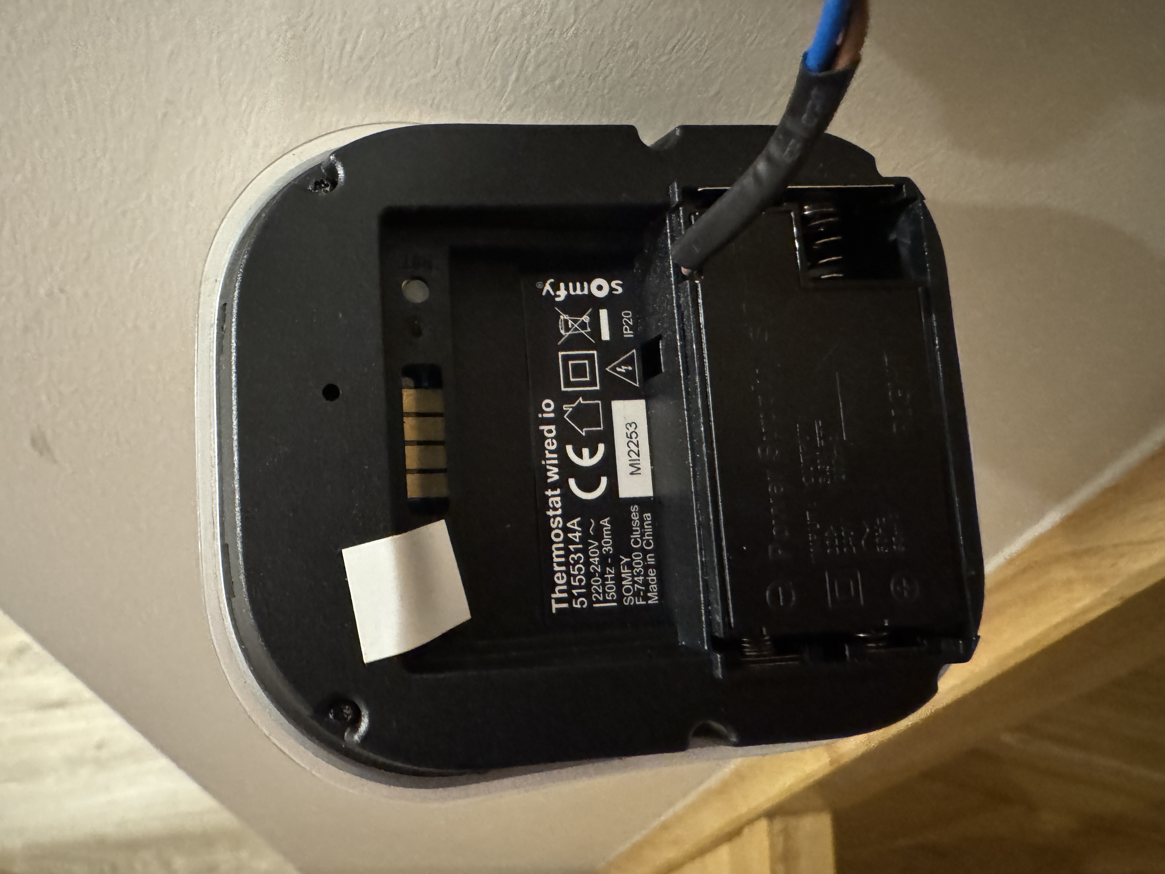

    Bonsoir Jacky,
    Mon Thermostat est branché en 220V
    En PJ la photo du branchement,
    Bonne soirée

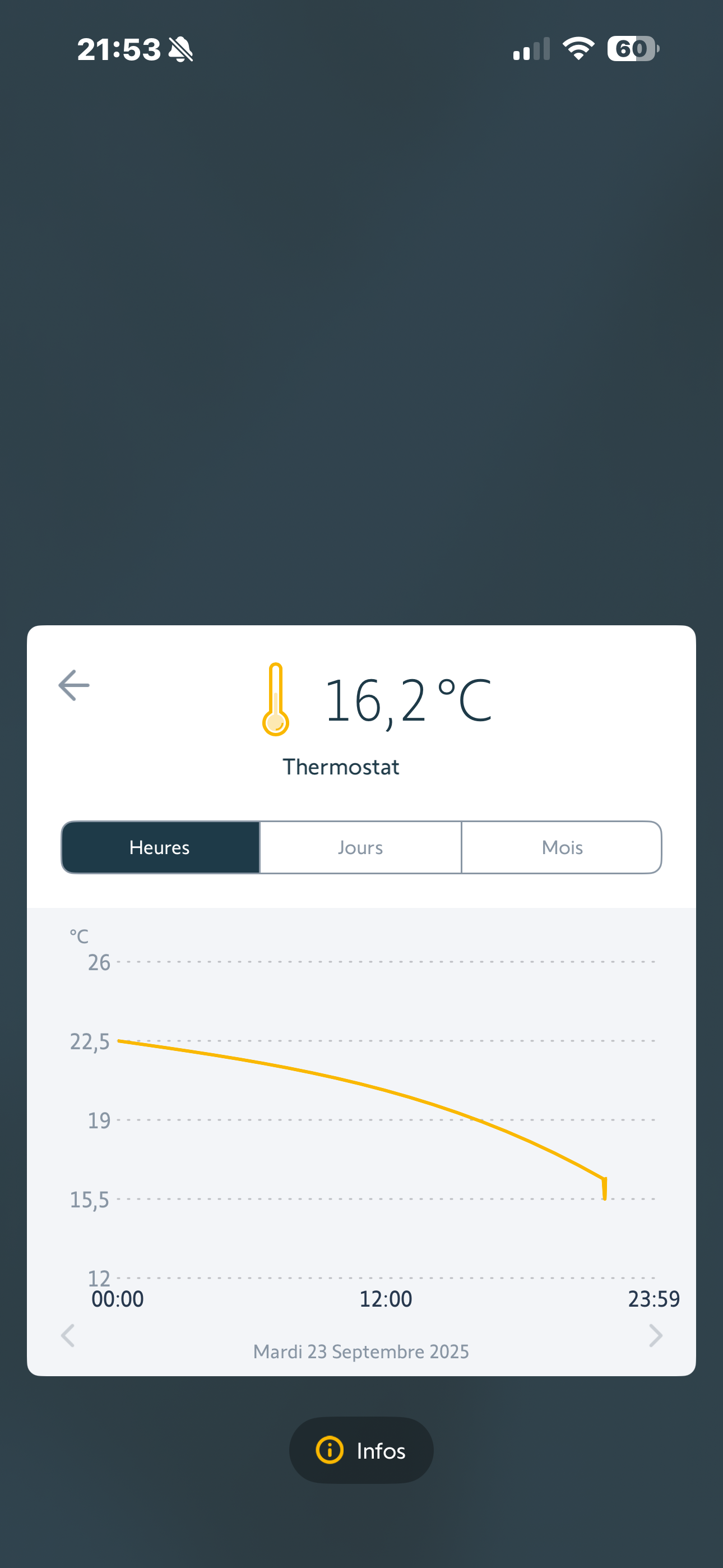

    Merci beaucoup pour votre aide,
    Ce dernier semble remarcher en y ajoutant 2 piles,
    Cependant la température indiquée est fortement différentes de celle indiquée sur le thermomètre présent dans la même pièce 20,9,
    Je vais lui laisser le temps de se remettre en route peut être qu’il a besoins d’un temps de remise en place,

    Cherchez pas c'est normal que la température soit erronée, car le thermostat prend en compte la chaleur émise par le transfo et avec les piles il n'y a pas de chaleur.
    C'est juste pour dépanner;
    Si votre thermostat est toujours sous garantie il faut vous adresser à l'installateur ou a votre fournisseur pour changer le transfo d'alimentation.
