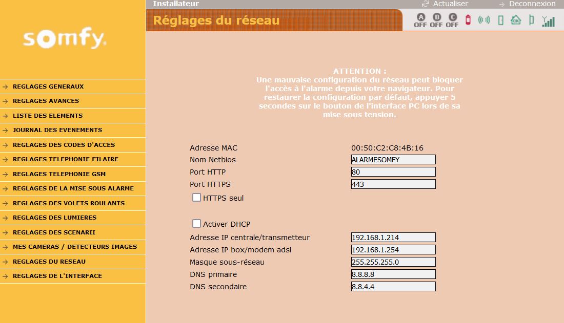

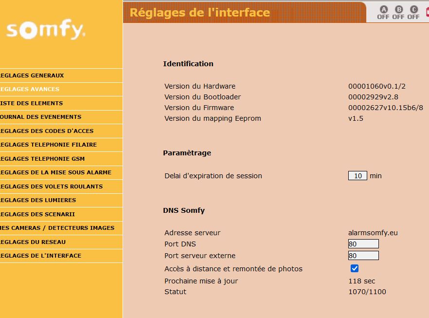

Impossible d'accéder à la centrale à distance suite à un changement de box internet
Je n'arrive plus à accéder à ma centrale à distance depuis le changement de ma box internet, je suis passer d'Orange à Bouygues.
J'ai ouvert les ports 443 et 80 comme stipulé, j'ai également activer le DHCP en attribuant une IP fixe à la centrale via ma box.
Je peux me connecter à la centrale en local cepandant je n'arrive pas m'y connecter à distance. J'arrive quand même accéder aux paramètre à distance lais l'adresse IP est 192.168.1.201 alors qu'elle devrait être 192.168.1.1. Comment dois-je procéder pour mettre l'adresse IP à jour sur l'interface d'accès à distance car je pense que problème vient de là?
Je vous joins les capture d'écran du paramétrage réseau et de l'interface d'accès à distance.

    Bonjour Gérald,
    Pouvez-vous me transmettre une copie d'écran des menus "Réglages du réseau" et "Réglages de l'interface" de l'interface PC de votre système d'alarme en compte installateur ?

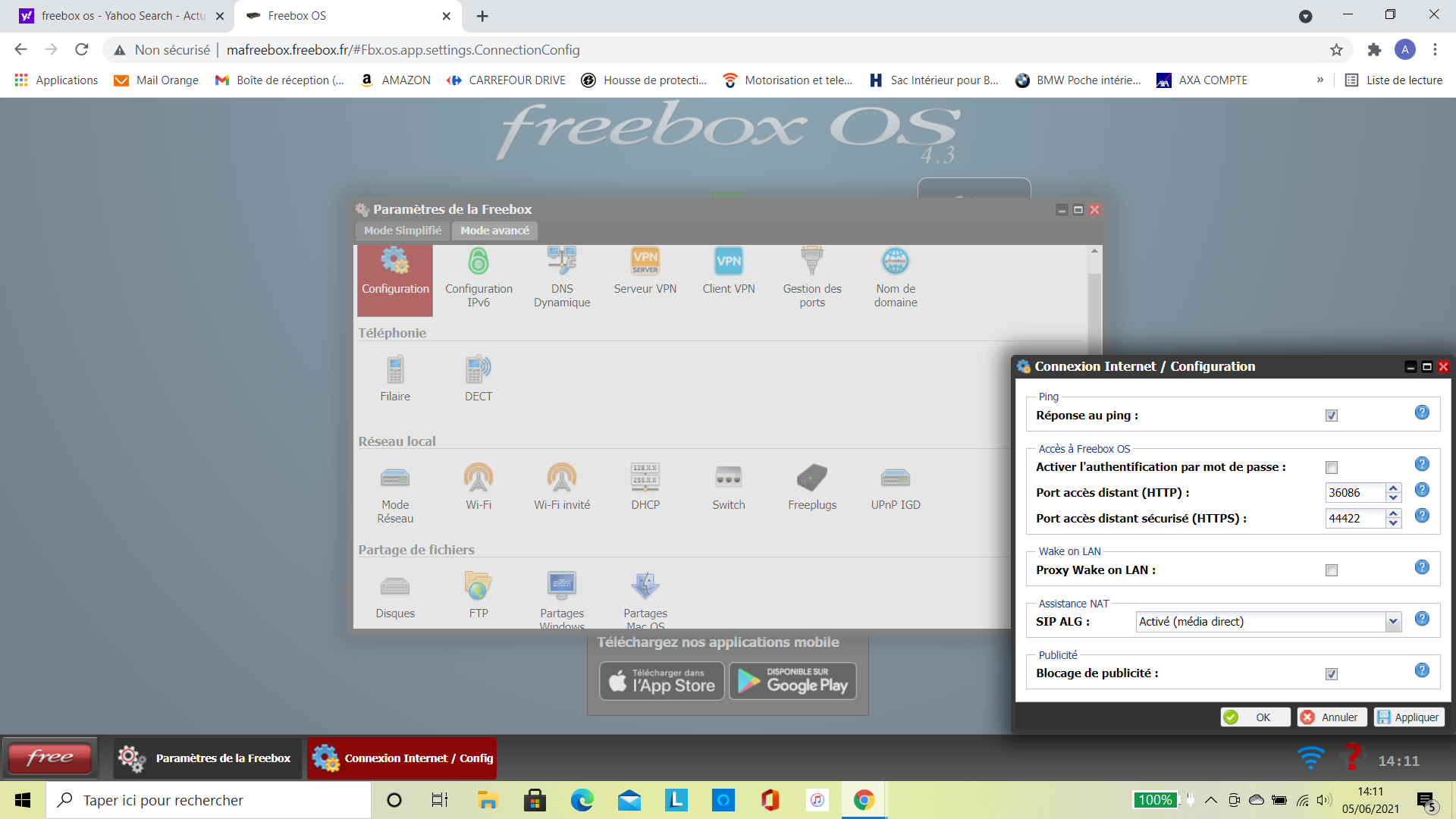

    J'ai une problématique également concernant l'accés à distance via l'application.
    J'ai changé de box et suis passé de la freebox revolution à la delta.
    J'ai effectué la manipulation concernant l'adresse IP via la centrale.
    Je n'arrive pas en revanche à modifier les ports d'accés à distance sur freebox OS. En effet, je ne peux pas modifier pour passer en 8080 et 4443.
    Cela m'indique 36086 pour le non sécurisé et le 44422 pour le sécurisé.
    Je ne peux me connecter uniquement en passant par la WIFI chez moi.
    Le code de la centrale est 527100
    Merci à ceux qui pourront m'aider !

    Bonjour Anthony,
    Concernant l'impossibilité d'ouvrir les ports 80 et 443, je vous laisse regarder la procédure au lien ci-dessous afin d'obtenir une adresse IP Full Stack :
    Ouvrir les ports Freebox OS

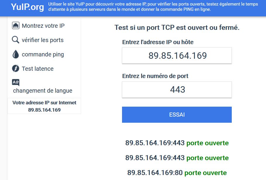

    Je ne parviens pas à me connecter à mon alarme somfy protexiom depuis l'application à distance (ça fonctionne par contre si je suis connecté sur le wifi de la maison!)
    C'est un phénomène concomitant de changement de box free pour bbox.
    J'ai pourtant bien réinitialisé la carte IP comme suggéré. J'ai ouvert mes ports 80 et 443 avec succès. J'ai changé le port d'accès à distance de la bbox pour 4443 contre 443 comme décrit ci dessus.
    Rien n'y fait...
    Mon numero de base est 633720
    Pourriez vous m'aider?
    Bonjour Stéphane
    Ce n'est pas la première fois qu'on voit ici un problème de connexion à distance liée à l'ouverture des ports avec Bouygues. Il faut les appeler et leur expliquer le problème.
