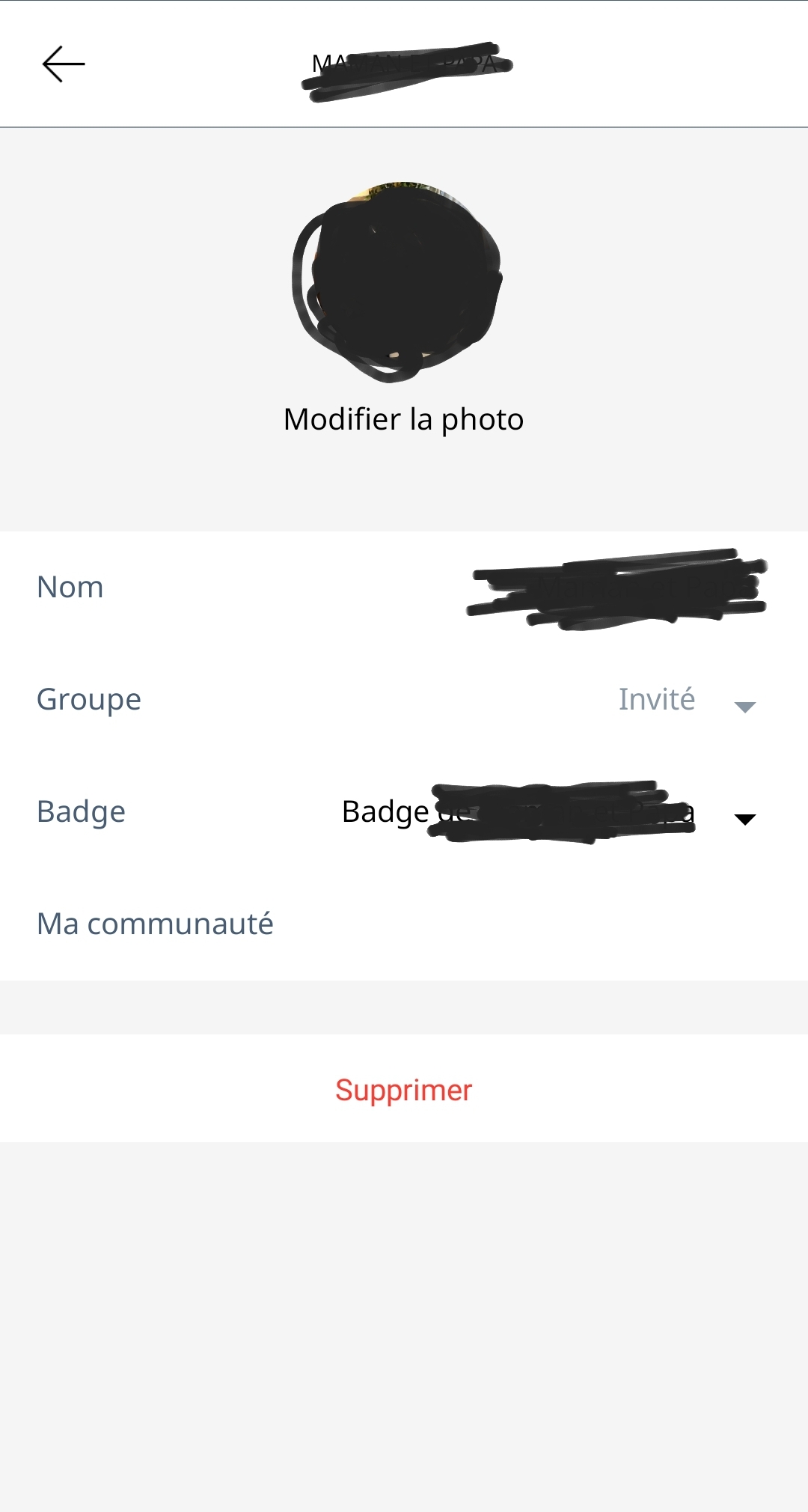

    Guillaume,
    Je viens de supprimer et recréer le badge et supprimer et recréer l'utilisateur.
    Voici ce que ça donne.
    Je vais aller faire un test
    Benoit H.
    Benoit H.
    Benoit H.
    164 / 750
    Guillaume,
    Merci beaucoup pour votre aide.
    Suite a la réinitialisation du badge et la recréation de l'utilisateur en invité, le problème est désormais résolu.
    Je viens de refaire un essai et l'alarme se désactive bien automatiquement.
