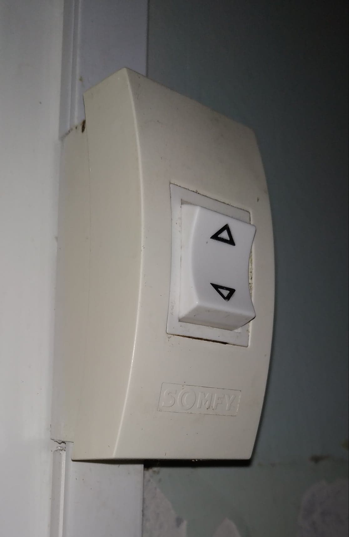

Je vous contacte pour tenter d'identifier un moteur filaire de volet roulant installé en 2001 par la société HUIS-CLOS.
Je n'ai aucune reference, ni sur la facture de l'epoque, ni sur le coffre du volet, et la Sté a fait faillite.
Ci-joint 5 photos dont une où on aperçoit la tete du moteur et une autre le bouton de commande filaire stable (montée - stop - descente).

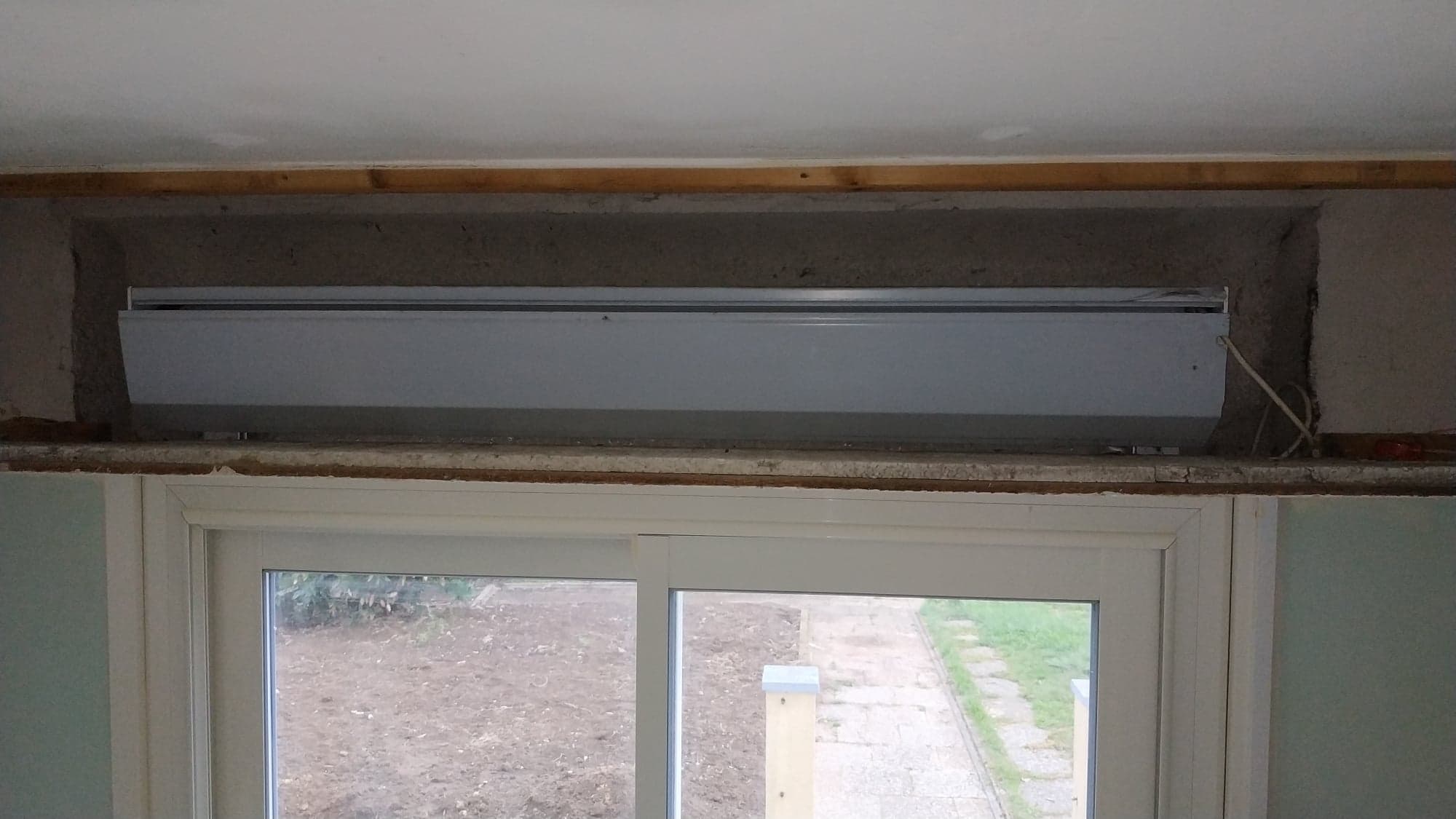

Celui-ci est monté dans un coffre métal difficilement accessible.
Je cherche à récuperer la procédure de réglage des fins de courses pour ce moteur.

    A part vous dire que c'est un moteur à commande filaire ...
    Il faut sortir le moteur du tube pour voir ce que c'est.
    Votre huisserie est un "bloc baie"
    Vous devriez voir des molettes ou des boutons entre les deux joues côté moteur.
    Si oui, faites une photo et là on aura une chance de l'identifier.

    V-Rod, ce n'est pas un bloc Baie, le coffre est indépendant de la fenetre
    je ne peux malheureusement pas en voir plus que mes photos car les vis du coffre sont inaccessibles et les flancs metalliques semblent solidaire des coulisses, mais il n'y a pas de vis visibles...

    Je vous invite a démonter votre moteur et ainsi relevé les références du moteur indiqué dessus.

    Je reviens dire que j'ai reussi à demonter l'axe et le moteur de mon volet roulant et j'ai découvert que ce n'etait pas un SOMFY, mais un JOLLY...
    J'ai été induit en erreur par l'interrupteur SOMFY, laissant entendre un moteur de la même marque...
    J'ai donc reussi à regler les fins de courses.
