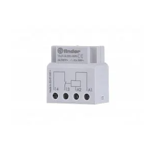

    Bonjour Nicolas
    Il existe des relais pas très grand à l'image de celui-ci. Certains arrivent à le loger dans la motorisation.
    le relais peut être posé en "volant" sous le capot moteur.
    C'est très simple à poser, le schéma est toujours gravé dessus.

    J'ai vu que l'on pouvait mettre un relais de commutation d'encastrement Finder.
