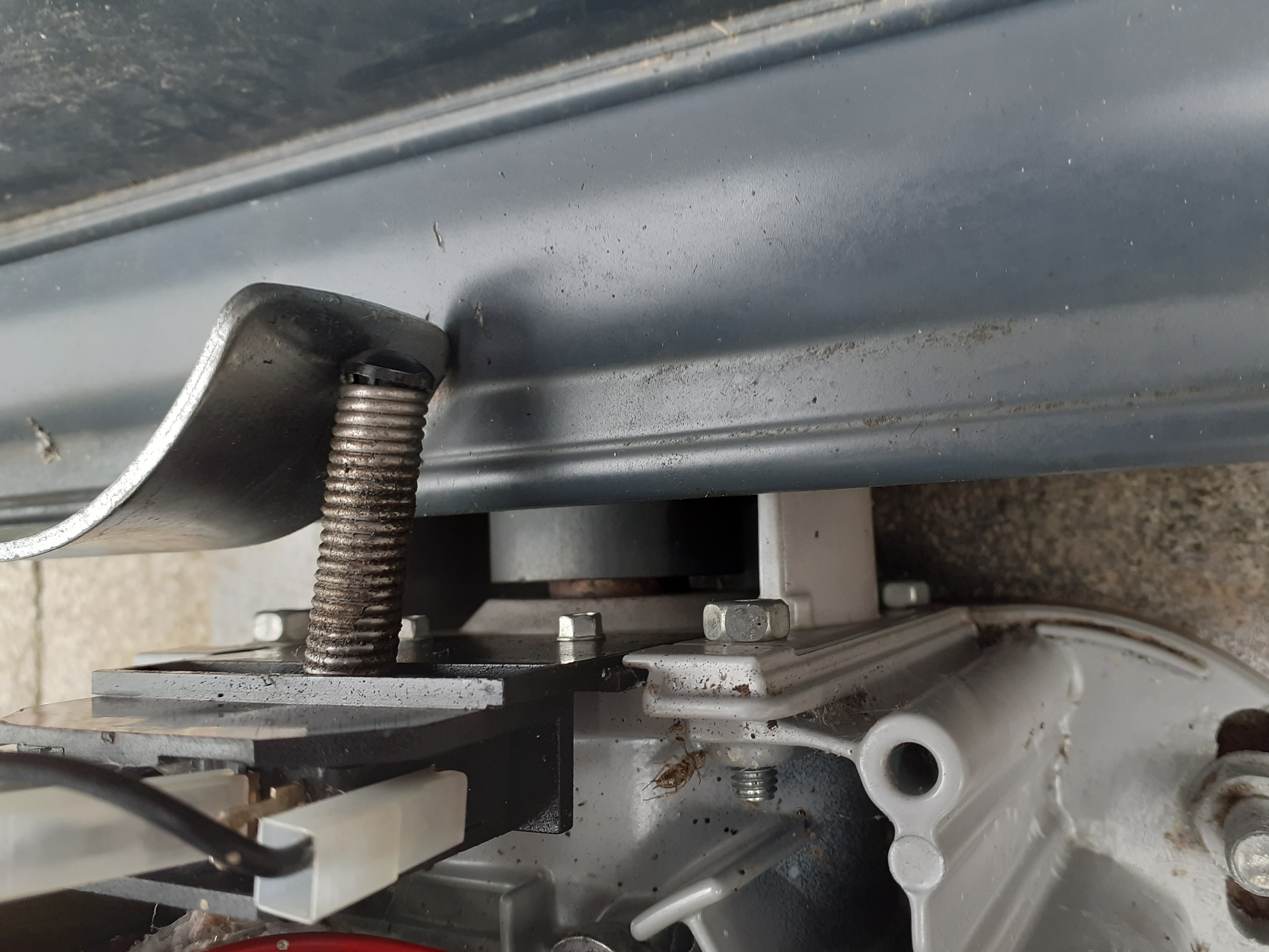

    Bonjour, je voudrais baisser le pignon qui entraine la crémaillère de 0,5 mm qu'elle est la vis de réglage pour le faire? Le moteur étant : Elixo 500 3S RTS. Merci de votre réponse. Cordialement.

    Montrez des photos de votre installation.
    Vues nettes sur pignon, moteur et crémaillère, pas de trop près.

    Bonjour Richy C. Voici les photos demandées.
    Mon installateur ce déplacera le 10 mars.
    En vous remerciant d'avance . Cordialement.

    Bonjour les photos des fixations de la crémaillère.
    Cordialement.
