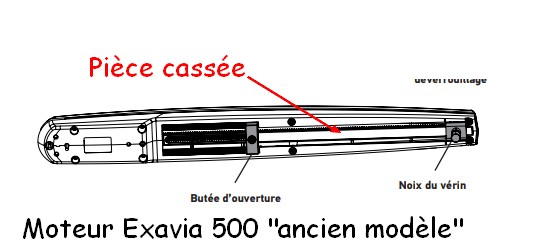

je possède un système Exavia 500 pour mon portail. Sous l'un des vérins, la longue pièce de protection en plastique de la vis sans fin est cassée. est-il possible d'en acheter une? et où?

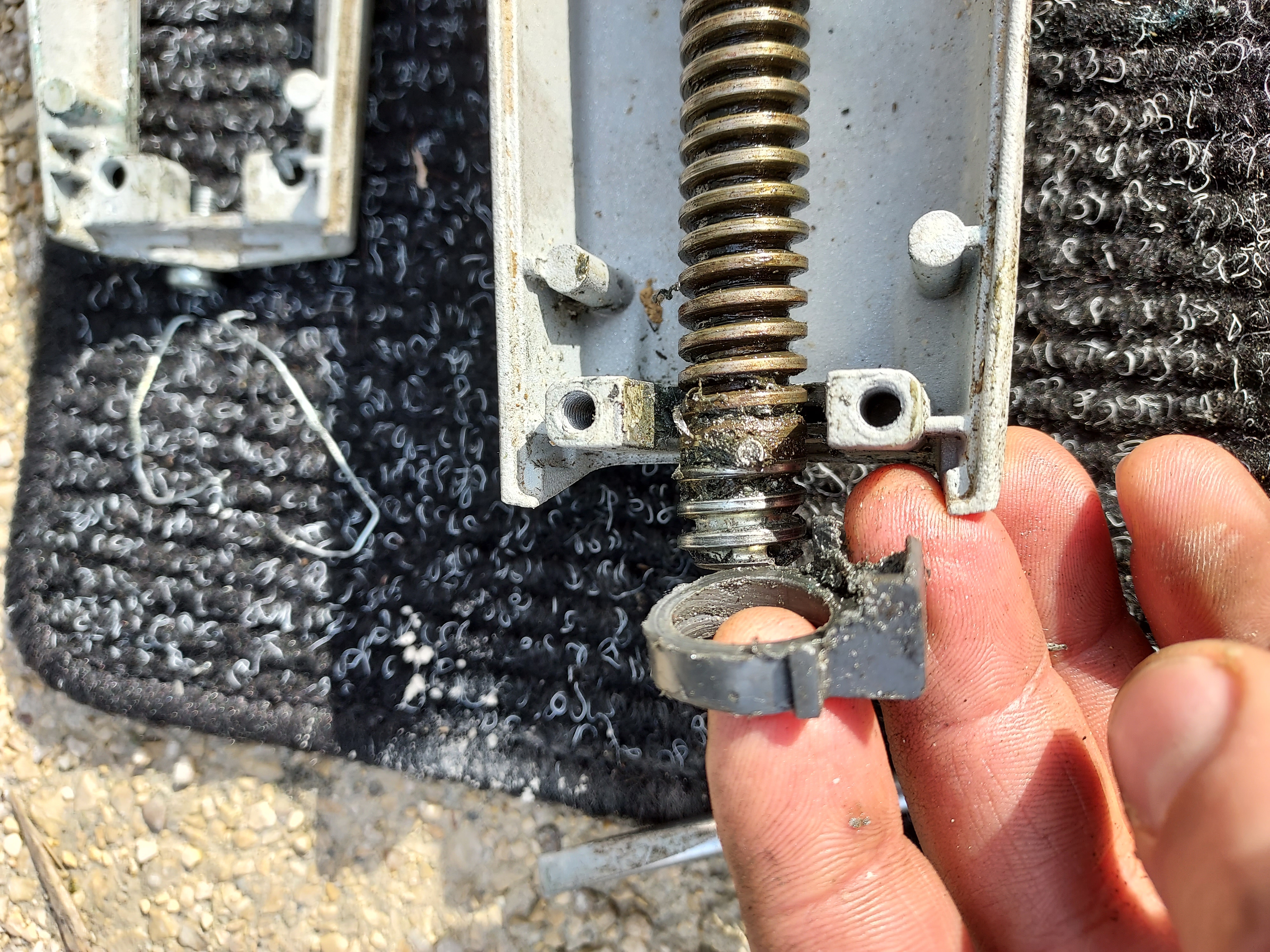

    J'ai la même casse qu'Alain G., la pièce en plastique mou grise est cassée. Voir photos ci-jointes.
    Pouvez-vous m'indiquer comment commander cette pièce de rechange svp.

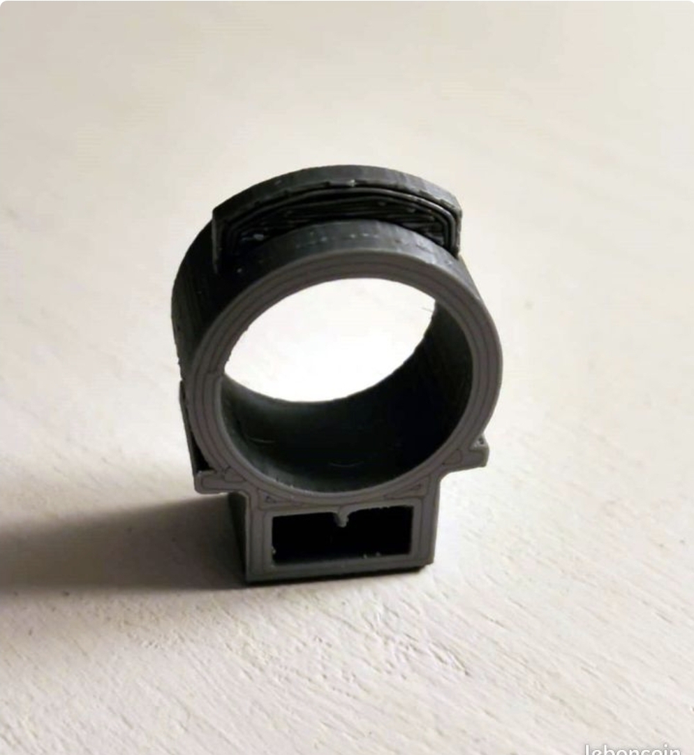

    Bonjour la même pièce cassé plus en bout un support de vérin, la pièce en plastique noir regardez les photo. Comment je peux les acheter? Merci
    N'achetez rien, d'ailleurs rien ne se vend en pièce.
    Au vu de votre photo, le moteur est mal assemblé d'origine et c'est la cause de la casse.
    Attendez ici le contact d'un Technicien-Technicienne Somfy pour sa remise en état.

    Bonjour, Gaëlle. J'ai bien reçu la pièce noir (une petite rondelle en plastique). J'ai la changé et maintenant ça marche super bien. Merci beaucoup pour votre service je suis très content.
    Cordialement, Vladimir

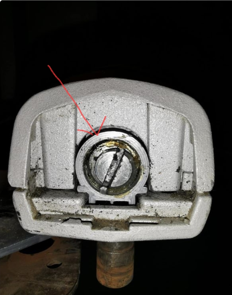

    J'ai exactement le même problème sur mon portail EXAVIA 500. Les deux protections anti poussière se sont arrachées.
    Est-il possible d'en racheter?
    Merci par avance
    Bonjour Yannick,
    Après recherche de notre côté, cette pièce n'est plus fournie seule. Un remplacement du moteur est donc fortement préconisé.
    Si le moteur est toujours sous garantie, je vous invite à me communiquer la date d'achat afin de procéder à sa reprise sous garantie.
    Dans le cas contraire, nous vous invitons à remplacer le moteur.

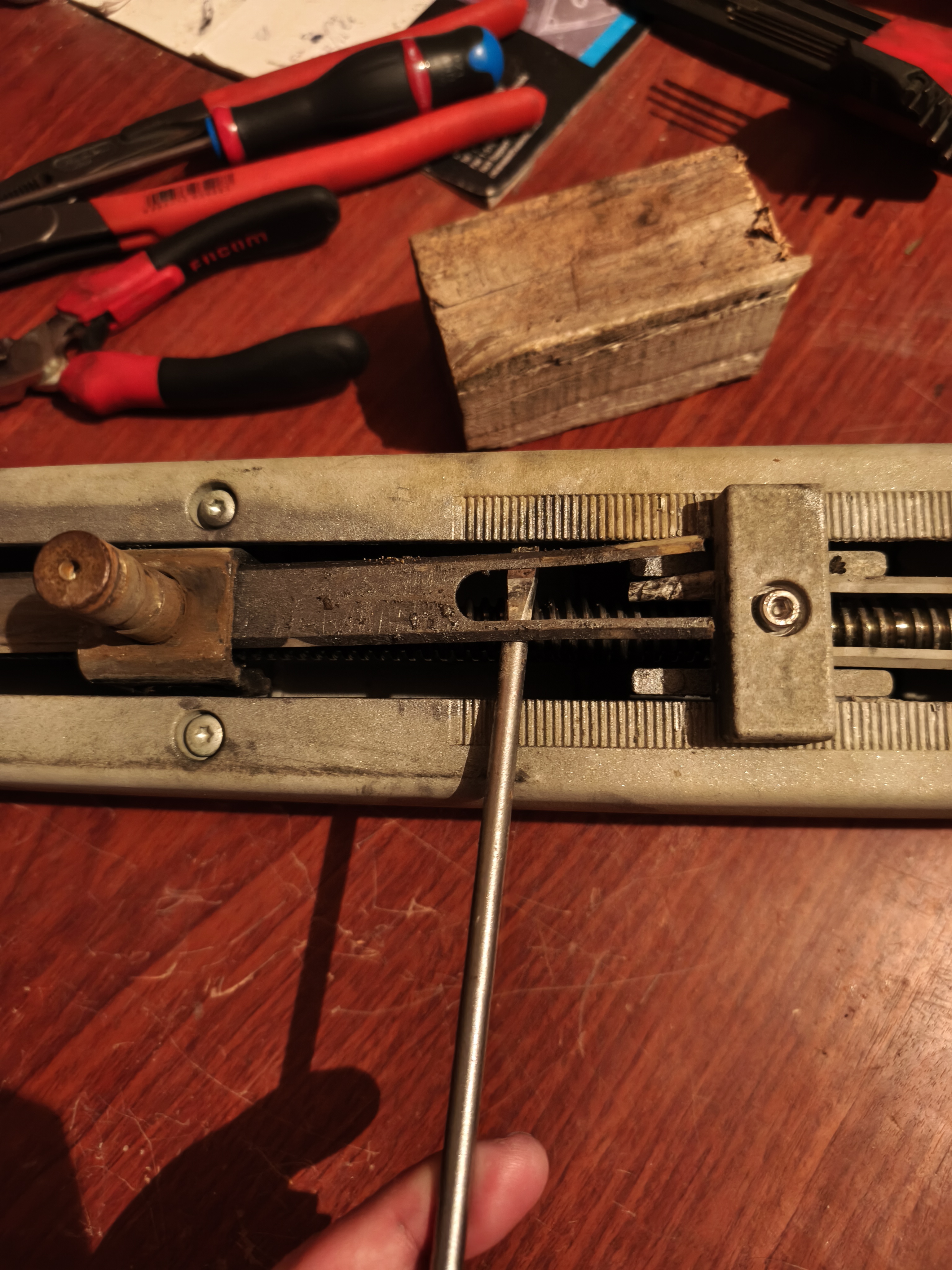

    je possède un exavia 500 et j'ai eu un bruit qui est apparu. après avoir démonter, j'ai pû constater que j'avais le même problème que beaucoup et je voudrai savoir si quelqu'un saurai me dire où trouver cette pièce? j'en ai acheter une sur ebay mais en 15jours le bruit est réapparu, la pièce n'a pas tenu et j'ai dû remettre l'ancienne. actuellement le bruit est de plus en plus fort donc je crain une rupture. Je compte sur vous pour m'aider
