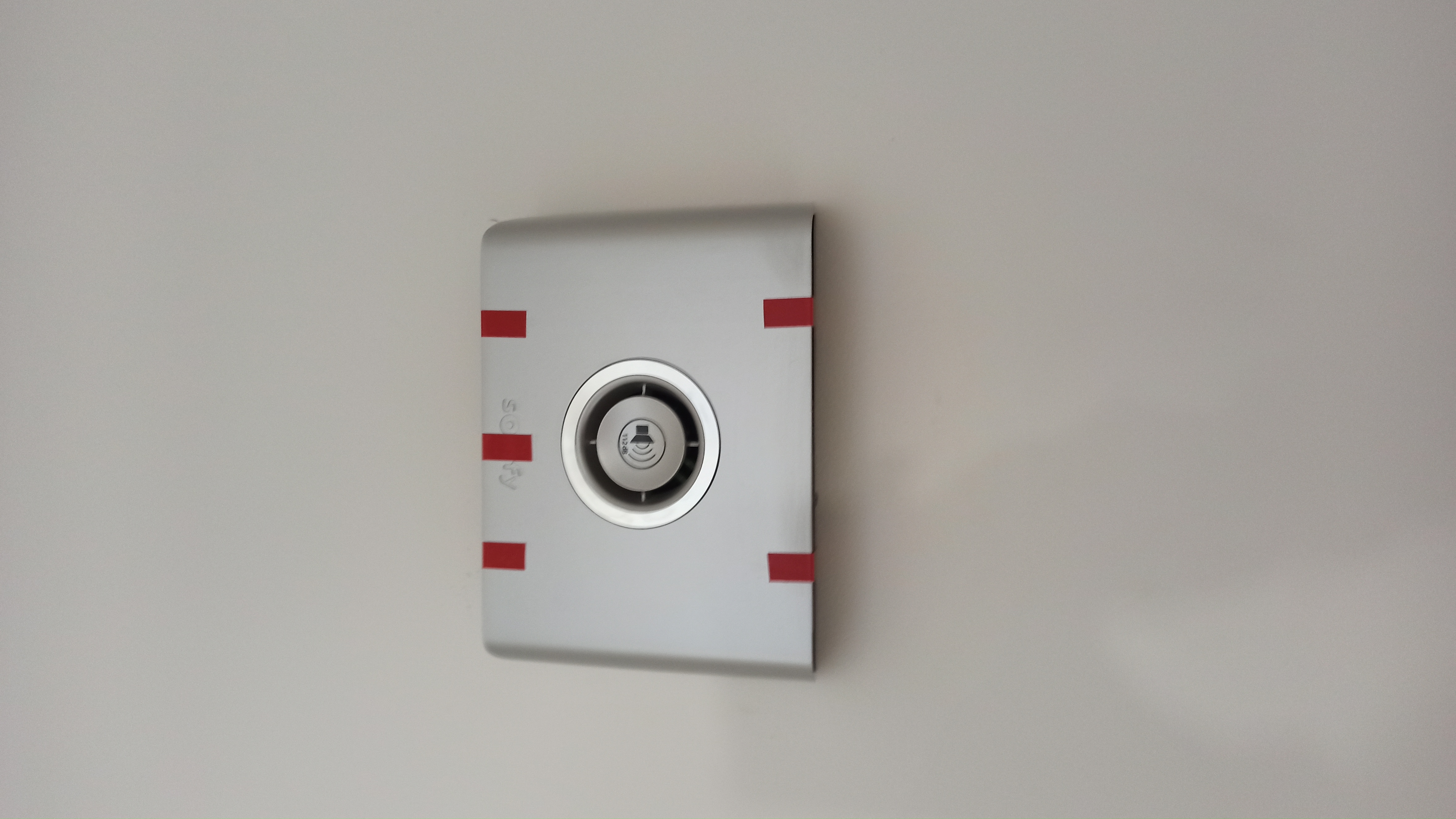

    J'ai aujourd'hui le même problème avec le capot de la centrale sirène de mon alarme Somfy protectiom, cela tient maintenant avec du scotch... Y-a-t-il encore une solution miracle ?

    Bonjour Jacky merci pour votre retour, voici deux photos comme demandé, bonne journée Jacky.
    Ok Christian mais je ne vois pas ce qui est cassé.
    Je suis animateur Repair Café et ce type de réparation est souvent dans les cordes de cette association mondiale.
    Faite une recherche autour de chez vous je suis sûre qu'il y a ce type d'animation.

    Rebonjour Jacky, les 4 petites "pates" en plastique qui reçoivent les vis de fixation sont cassées, il n'y a pas d'autres solutions que de changer le capot mais comment en trouver un neuf ou occasion ? Somfy ne le vend pas et j'ai essayé sur le bon coin sans succès...
    Bonne journée Jacky.
    Il est très facile de réparer une patte cassée.
    Il faut un fer à souder et selon les cas soit on ressoude et on renforce avec des petits bout de fil électrique que l'on fond dans le plastique, ou ou peut aussi réaliser de petites pattes métalliques que l'on soude sur le plastique en utilisant des coliers rilsan comme baquette de soudure

    Merci Jacky, puisque que c'est la seule solution ok pour utiliser le système D et cela fera des déchet en moins.
