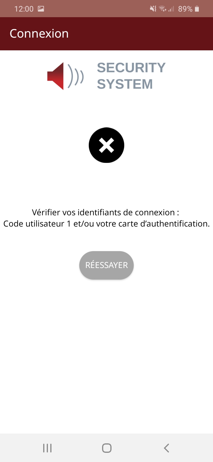

Par ailleurs l' application m'indique à chaque connection le message suivant :
Vérifier votre Code utilisateur1 et ou votre carte d'authentification .

    Bonjour Pierre,
    D'après nos serveurs l'accès à distance à votre système d'alarme est parfaitement fonctionnel, les ports 80 et 443 sont bien ouverts. Pourriez-vous me transmettre une copie d'écran du message d'erreur que vous avez ?

    Bonjour Thomas,
    Merci de votre réponse.
    Voilà la capture d'écran.
    Pierre
