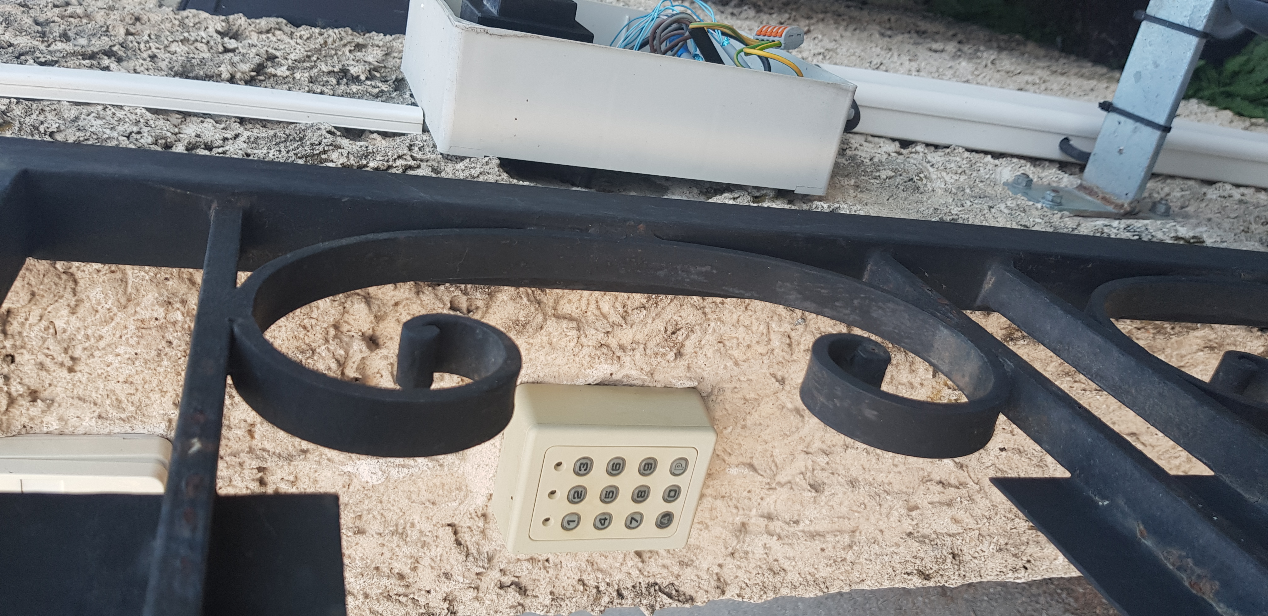

    A quoi servent les fils sur 15 et 17 ?
    Pouvez-vous montrer la notice, page des borniers et raccordements, ou un lien internet vers celle-ci ?

    Merci pour votre reponse.
    Je nai pas la notice du boitier d'origine et je narrive pas a la retrouver sur le net.
    Mais jai limpression que 15 et 17 sont relies au boitier digicode pour l'ouverture du portail.
    Est ce que ca vous parle ?

    Débranchez un fil 15 ou 17 et voyez si le Digicode fonctionne.
    Montrez des photos de la carte complète avec vues sur inscriptions et étiquettes.

    En effet en debranchant le 15 ou 17 le digicode reste allumé (en etant branché sur 23 et 24) mais n'ouvre pas le portail.
    Du coup jaurai bien branché le 24 sur le 1 du recepteur, le 23 sur le 2, le 15 sur le 3 et le 17 sur le 4,
    Ca vous parait bon ?

    C'est ce que je vous aurais proposé.

    Jai réussi a connecter le recepteur !
    Il me reste plus qua appairer la telecommande Somfy. Ca doit bien etre possible.

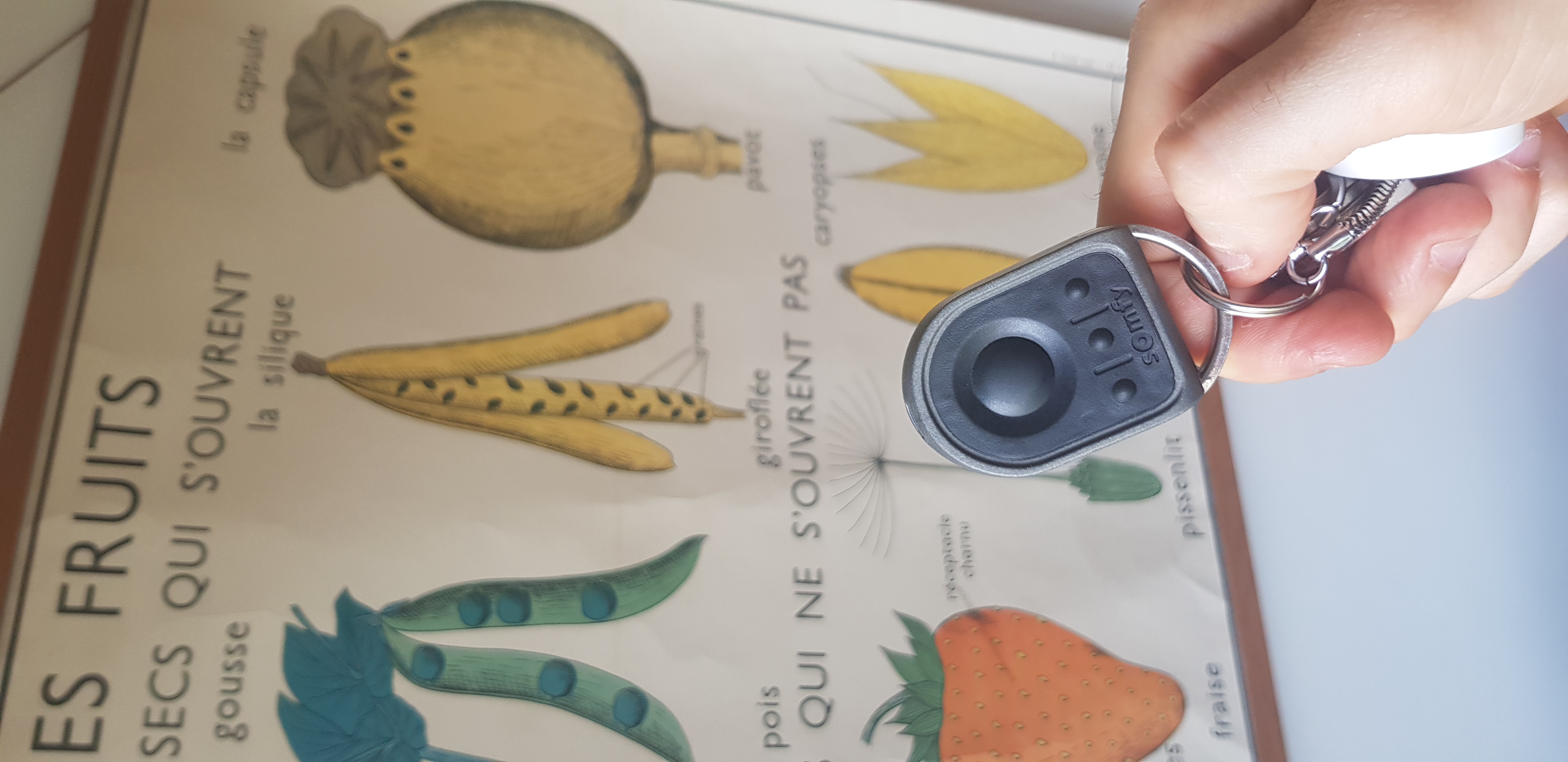

    Aïe, j'ai un mauvais pressentiment !
    D'où vient cette télécommande, que commande-t-elle ?
    Montrez une photo nette de son étiquette.
    Quand vous appuyez sur un bouton, de quelle couleur est la LED ?

    Cette telecommande sert a ouvrir la porte de garage (systeme Rollixo Somfy) avec le bouton principal.
    La led s'éclaire en vert.
    Du coup je voudrai assigner un autre bouton pour l'ouverture du portail via le recepteur universel Somfy.
    Ca vous parait réalisable ?

    LED verte !!!
    C'est une télécommande IO, non compatible avec le récepteur RTS.

    Au moins c'est clair !
    Tant pis je garderai mes 2 telecommandes au lieu d'une seule.

    Ou mettre un récepteur IO sur le DAAC au lieu de RTS.
