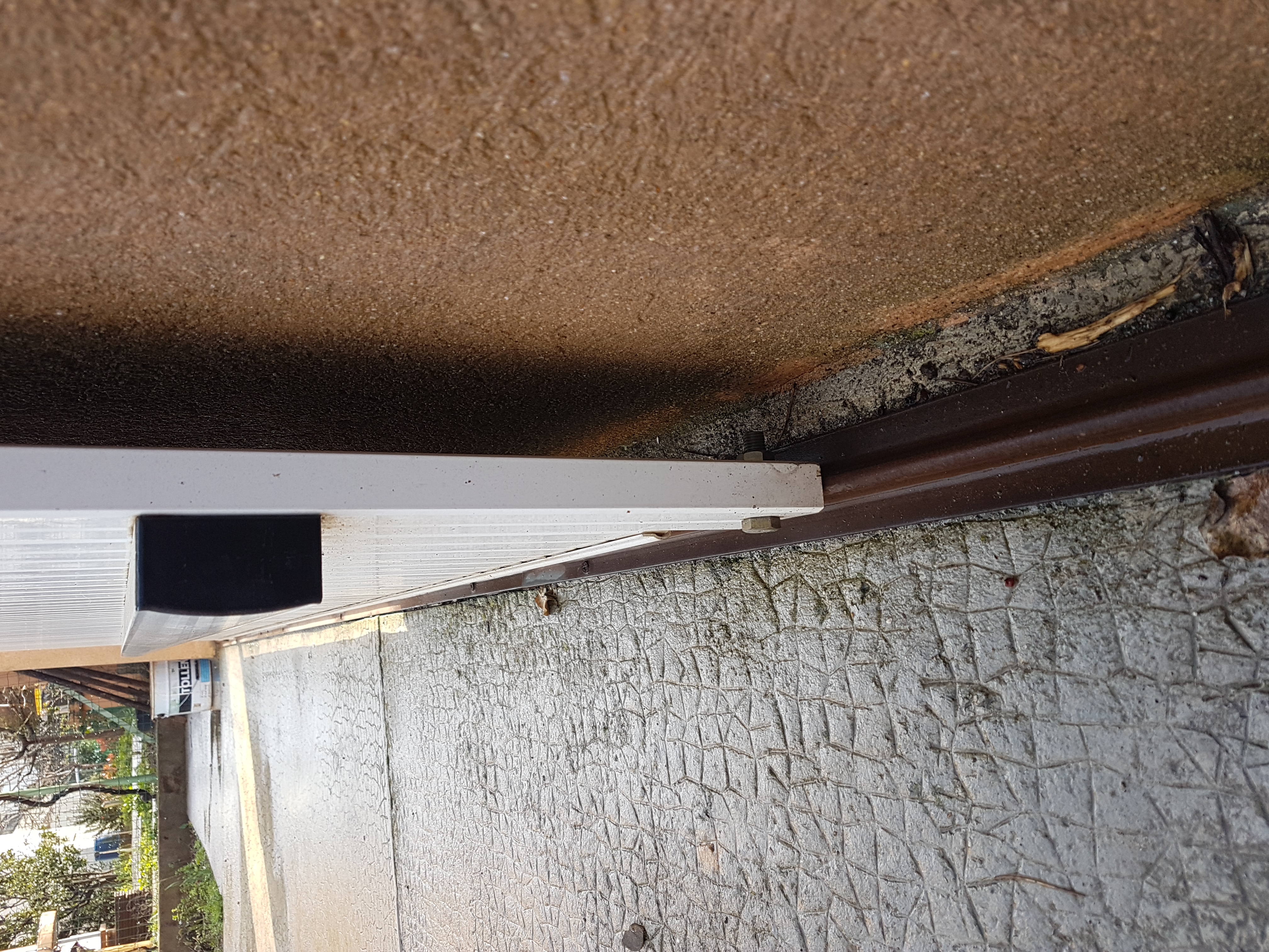

    Bonsoir, Merci pour ces dernières réponses, je vais essayer de trouver la meilleure solution pour le maintient du portail en évitant un profilé sur toute la hauteur ( je n'ai que 3 m d'ouverture ce qui rend le risque d'accrochage un peu élevé pour certains). Je recherche encore un avis: il est recommandé de fixer la crémaillère à hauteur du renfort bas du portail. C'est vraiment une obligation ou fortement conseillé? Sur mon portail, le renfort transversal est à 28cm du sol, dois je surélevé le moteur pour être dans la norme ou puis je installer la crémaillère en dessous, moteur au sol? c 'est un portail en alu de 2.5 cm d'épaisseur. Sur la photo on peut voir le portail en profil et la hauteur du renfort par rapport au sol.

    Encore une photo ridicule !
    Vous ne pouvez pas vous reculer un peu et en montrer plus ?
    Vous avez bien fait de ne pas faire votre métier dans la photographie.
    Le moteur peut être surélevé sur un bloc béton.
    Vous pourrez échanger gratuitement les crémaillères contre des basses.
    Il faudra obligatoirement un système de centrage et de maintient au pilier.
    Où alors, creuser à la disqueuse diamant une saignée de la largeur du portail et sur 5cm de fond, ainsi, vous rester au même écartement de passage.

    Bonsoir, merci pour vos réponses... les photos n'étaient pas prévues pour servir dans une notice mais pour me permettre d'étudier le meilleur compromis pour la partie électrique. :-) Sur cette dernière, c'est le coté opposé où sera le moteur et on peut mieux voir la hauteur sol/renfort. Mon futur mécanisme sera : Kit motorisation pour portail coulissant Freevia Line - 1240631. J'ai regardé le système de crémaillère basse. Je ne comprend pas son utilisation, pas très explicite sur le site. Donc, à votre avis, je peux, ou pas, fixer cette crémaillère directement sur les lamelles (alu de 2.5 cm d'épaisseur) et cela durera t il dans le temps? ou je fait un support béton pour surélever l'ensemble pour être raccord avec le renfort transversal? Pour le maintient latéral, en position fermé, je pense mettre sur le pilier 2 profilés en U, profond de 3cm et 15cm de haut, aux niveau des extrémités haut et bas du portail. Qu'en pensez vous? Jusqu'à présent, seule la gâche faisait office de résistance latérale. Je souhaiterai la garder mais neutralisée en cas de panne de moteur.
    Il faudra ce type de crémaillères; https://boutique.somfy.fr/metre-de-cremaillere-pour-porta...
    Elles pourront être fixées sur le renfort sous la condition sine qua non qu'elles soient calées parfaitement verticale aux risques de détruire le moteur.
    En effet, le renfort est bombé.....
    Le moteur sera surélevé au besoin des cotes.
    Pour les "U" c'est bon.
